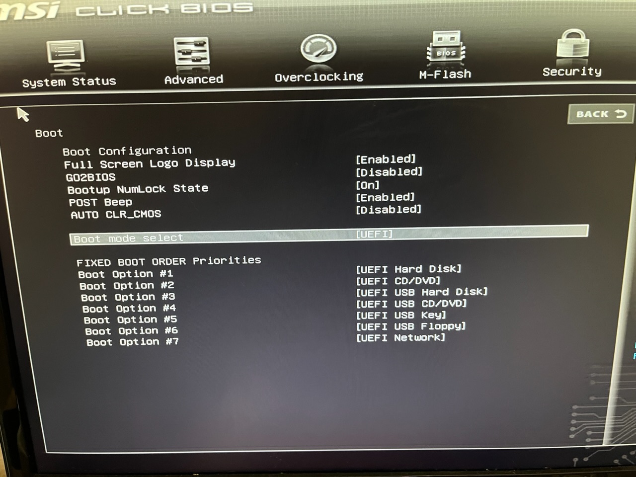

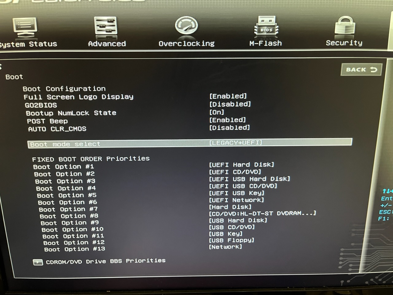

jedná se o m.2 nvme a deska jej podporuje, přikládám fotku, kde jediné možnosti bootnuti mám uefi nebo uefi+legacy rozdíl je v tom že mi zmizí i ta mechanika toť vše.
