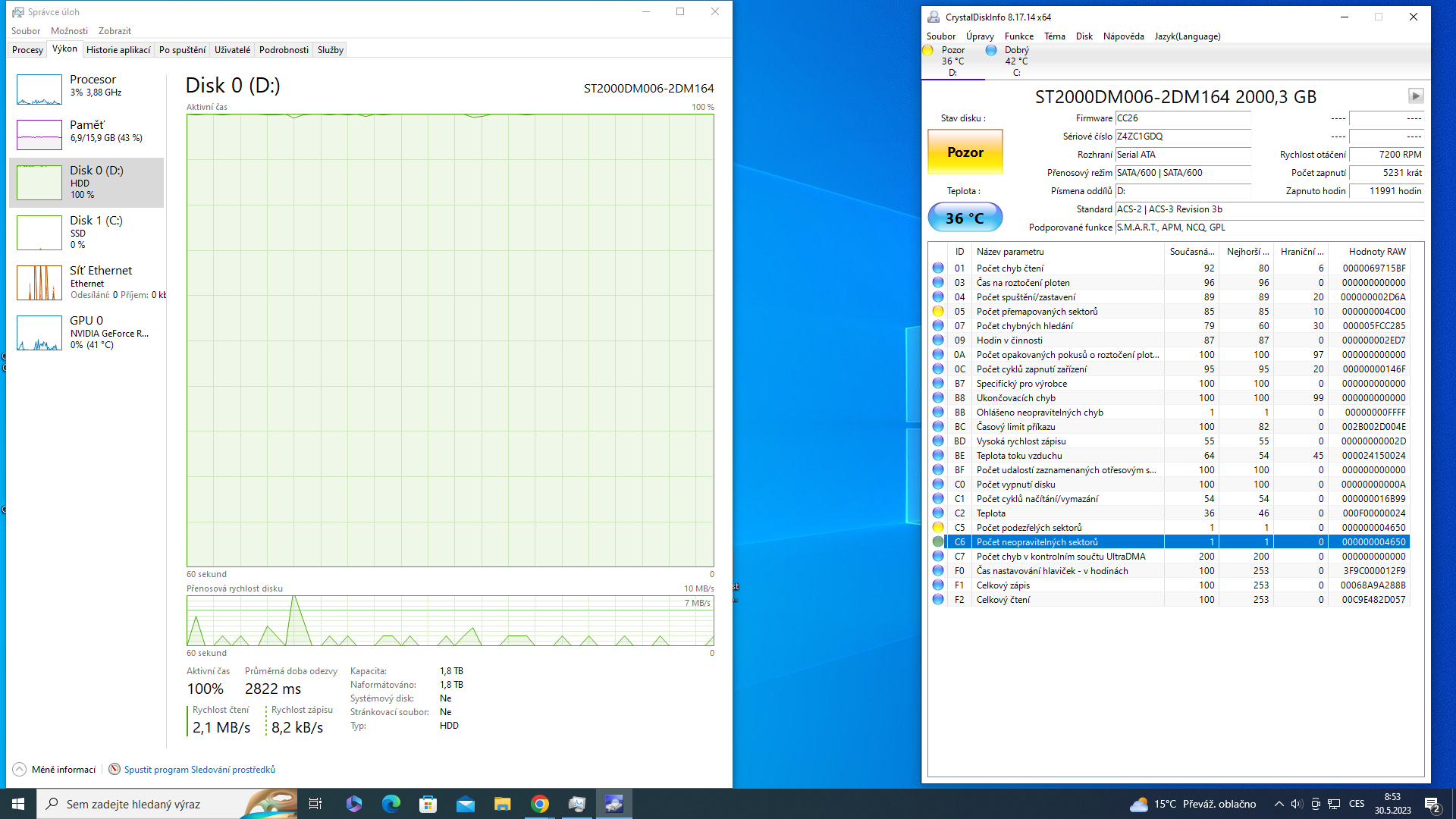

Řešení:
Vadný disk, vyhodit, koupit nový, problém vyřešen.
Pokud se nudíš a chceš se v tom nimrat, tak se podívej, co disk vytěžuje - ve Správci úloh záložka Prcesy, kliknout na sloupec disk a seřadit podle vytížení.
Vadný disk, vyhodit, koupit nový, problém vyřešen. Pokud se nudíš a chceš se v tom nimrat, tak se p…

Tak se podívej na smart status disku a oskenuj povrch. Můžeš použít program HdTune 2.55, je zdarma.…

Doufám že nebudu obviněn, že chytám za slovo, ale SMART status máš na obrázku v dotazu...

taky bych ho vpravo skoro přehlíd :) viděl jsem už dost, ale disk v tak strašném stavu s tolika vada…

18000 vadných sektorů je snad dostatečný důvod poslechnout radu od hosta
Tak se podívej na smart status disku a oskenuj povrch. Můžeš použít program HdTune 2.55, je zdarma. Stav disku Ti ukáže okamžitě, sken povrchu trvá delší dobu, ale budeš vědět na čem jsi.
No, že jsem skoro slepý vím, ale že přehlédnu polovinu screenu, to je na pováženou a výmluva na to neexistuje... :-[
viděl jsem už dost, ale disk v tak strašném stavu s tolika vadami ještě ne. to muselo být už dlouho zoufale pomalé.
levná cesta: hdd z bazaru od někoho, kdo má taky screen z crystaldiskinfo. kritické chyby id 05,c5,c6 (přesně ty na screenu) musí být 0.
draží a rychlejší: podle levého screenu deska obsluhuje nějakou nvidia rtx grafiku. víc info o možnostech hw chybí, ale minimálně ssd sata určitě vezme: transcend ssd230s
pokud má základní deska volný m.2 slot, s přibaleným chladicím plíškem jde provozovat: adata sx8200
novější deska s pci gen4 využije jeden z nejrychlejších kc3000, ten už nutně vyžaduje chladič: https://www.suntech.cz/kingston-kc3000-2tb-ssd-m-2-2280-pcie-4-0-tlc-7gr-7gw_d581532.html
a tazatel ať se smíří s tím, že mnoho dat z d: bude neopravitelně poškozených.
takže doporučuju provést i memtest (z boot usb): https://www.memtest.org/
Mas nejaky problem ?
ano, staci porozumet psanemu slovu v teto citaci a problem je vyresen
P.S. - pripominka
pocet zapnuti 5231x, pokud jsi zapinal 2x za den, jde o 5231 : 2 = 2615 dni
2651 dni : 365 dny za rok = disk slouzil 7,1 roku. To uz je pekna ojetina.
