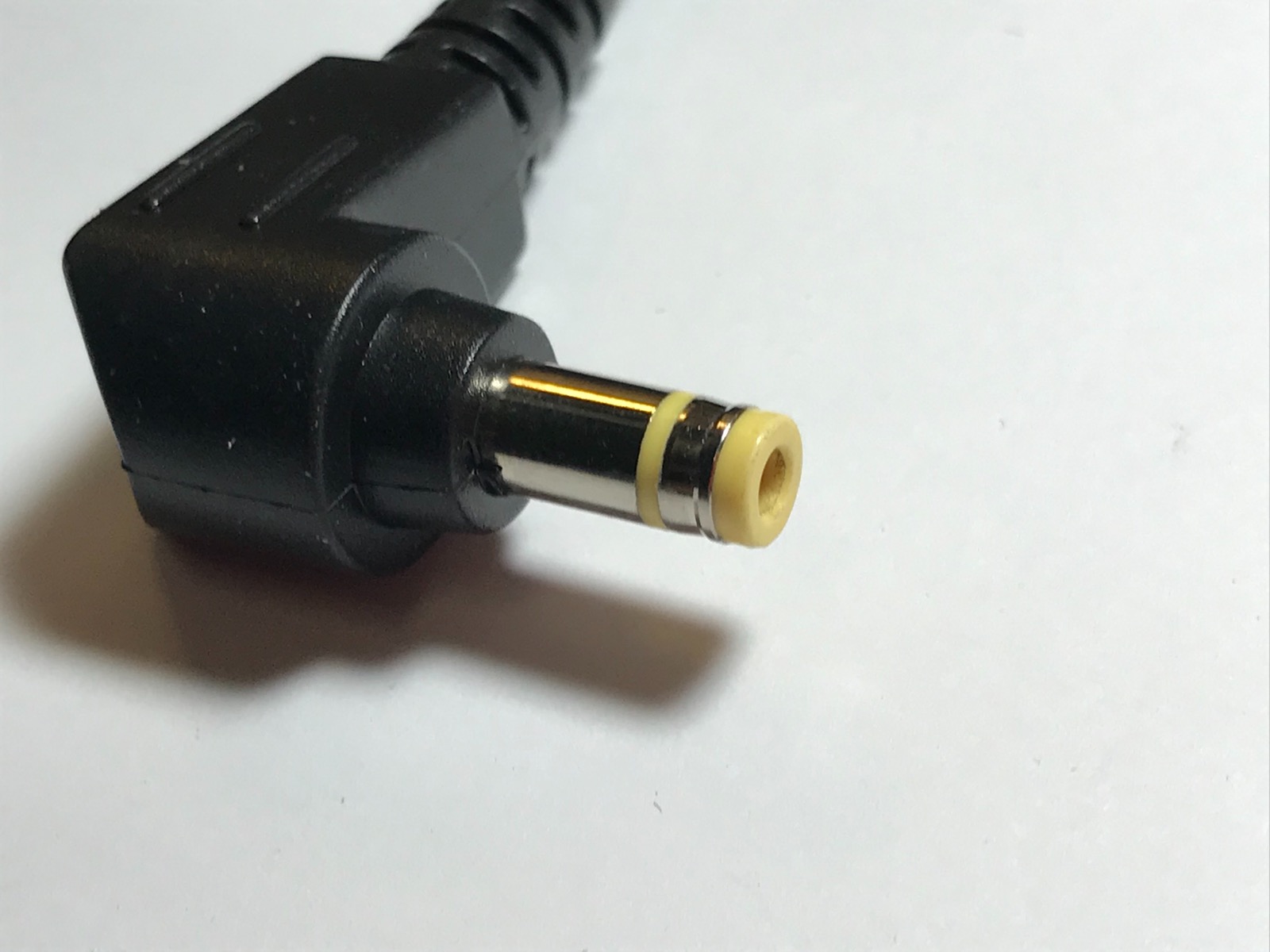

Zdravím všechny a prosím o radu k adaptéru Fujitsu od notebooku. Dává 19V/4,22 A. Jelikož jej chci použit k napájení k jiným účelům než notebook, tak mě zarazil výstupní konektor. Má tři piny. Když změřím plusový (vnitřní) kontakt vůči té delší části konektoru, tak měřím 18,5V. Když ale změřím plusový (vnitřní) kontakt vůči té kratší části konektoru, tak měřím 19,5V. Je tam rozdíl 1V.
Ze zvědavosti by mě zajímalo, k čemu tam slouží pro napájení notebooku to dvojí napětí. A druhá otázka je, z které části mohu odebírat max. proud? Nebo je to jedno? Děkuji za odpověď. Obrázek konektoru přiložen.

Ten třetí je zpravidla datovy a k ověření propojeni. Standartne je zkratka třetí kolík detekční & sp…

Děkuji za odpověď. A k té druhé otázce? Mohu tedy jako výstup použit plusový vnitřní kontakt a jako…

Řekl bych, že ano ... pokud to není vázané na nějakou datovou komunikaci. Prostě to zkus přiměřeně z…

Tak vyřešeno a vyzkoušeno. Po zapojení zátěže je možné odebírat napětí i proud přes střední (plusovo… poslední
Standartne je zkratka třetí kolík detekční & spínač. Když není nabijecka zasunuta, je 3 PIN spojen s tím středovým kolíkem ke směrování signálu kolem konektoru, k napájení baterie, nebo k signalizaci že nepajeci konektor neni zapojen.
