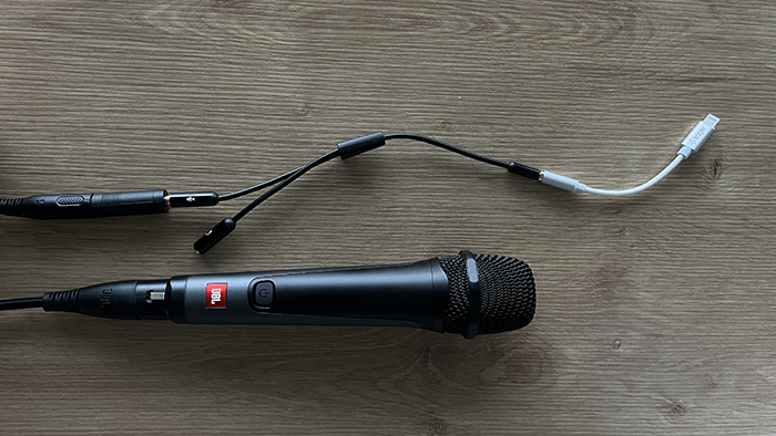

Ahoj, nevíte někdo prosím, jak propojit ruční (dynamický) mikrofon s iPhonem?
Mám tento mikrofon:
https://www.alza.cz/jbl-pbm100-d6277389.htm
a tyhle redukce:
Lightning -> 3,5 mm jack:
https://www.alza.cz/alzapower-lightning-mfi-to-3-5mm-jack-f-silver-d5663784.htm
Mikrofon:
https://www.alza.cz/alzapower-3-5mm-jack-4p-trrs-m-to-2x3-5mm-jack-f-0-15m-adapter-cerny-d7327875.htm?o=1
Zvuk však do telefonu vůbec nejde... Netušíte, v čem může být problém? Moc děkuji za rady.
Nejspíš tím, že to nemá vstup pro externí mikrofon :-)

Takže nepomůžou ani redukce?

Myslím, že to má jen výstup, jak poznamenal dsa. Takže můžeš zvuk jen vysílat, nikoliv nahrávat přes…

Podle toho videa to má fakt jít ... iP má vstup.

Pre iPhone musí byt jednak podpora v samotnom zariadení ,a pre iPhone/iPad treba pre mnohé zariadeni… poslední
audax mobile 10.06.2023 00:12
audax mobile
Pre iPhone musí byt jednak podpora v samotnom zariadení ,a pre iPhone/iPad treba pre mnohé zariadenia použiť lightning to USB camera kit adapter,tento adapter sa dá dokúpiť v iStore/iStyle obchodoch,alebo použiť priamo IK Multimedia iRig…..
