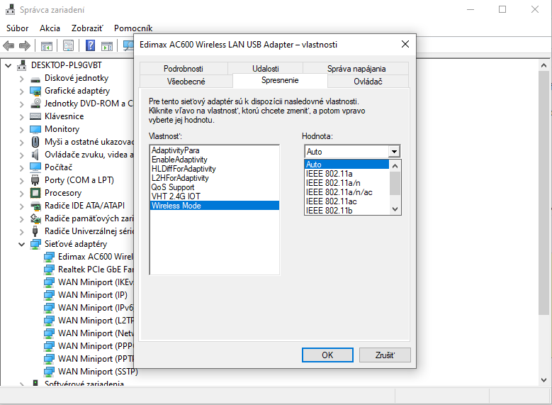

// ovládače si anténa inštaluje sama, skúšal som nainštalovať aj ručne od výrobcu, ale nič nepomohlo
// skúšal som meniť aj nastavenia v ovládači, lebo som to niekde čital, boli tam možnosti ako "IEEE 802.11A" atd. skúšal som poprepínať všetky možnsti, žiadna zmena.

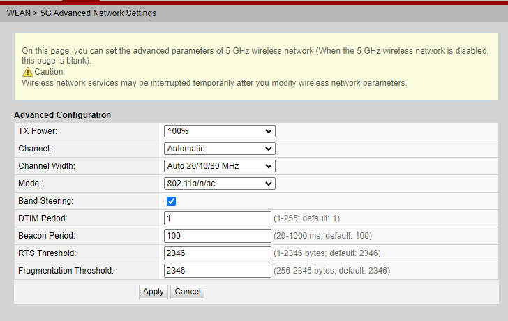

Jedná sa o model HG8245W5 Keď som sa mu prihlasil do admina, tak v 5G wlan je tam nastavene 802.11a/…

update, Zmenil som v nastavenia rooteru channel na 36, lebo som to našiel niekde cez google a PC už…
Keď som sa mu prihlasil do admina, tak v 5G wlan je tam nastavene 802.11a/n/ac. (screen)
Ak toto presne nastavim aj v ovladači mojej anteny, tak nenajde žiadnu wifi. Ak tam nechám auto tak nachádza iba 2g verziu. (screen)

edit ještě k těm screenům:
obr.1 router: pochopitelně má smysl nastavovat vysílač, ten řídí síť všech klientů.
"mód" bych vybral jen 11n/11ac, jestli má takovou možnost.
vzhledem k možnému připojení dvěma normami bych pak nechal "channel width" na auto, jak máš ty.
obr.2 klient: nechal bych všechno na auto, domluví si společný režim s routerem. a protože máš wifi krámů víc, nechal bych to na routeru a nevynucovat něco na jednom klientu.
