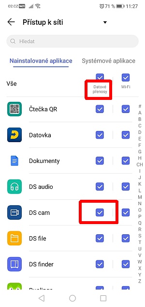

Aplikaci jde zakázat, aby používala připojení přes data. Pomůže to? Že bys používal jen wifi nebo data zapínal jen v případě nutnosti.
Já na kamery používám DS Cam, ten naštěstí funguje spolehlivě i přes data.
Diky moc za radu. Bohuzel takto by to totalne ztracelo smysl. Nechodily by mi nejspise ani upozorneni z kamer :(
