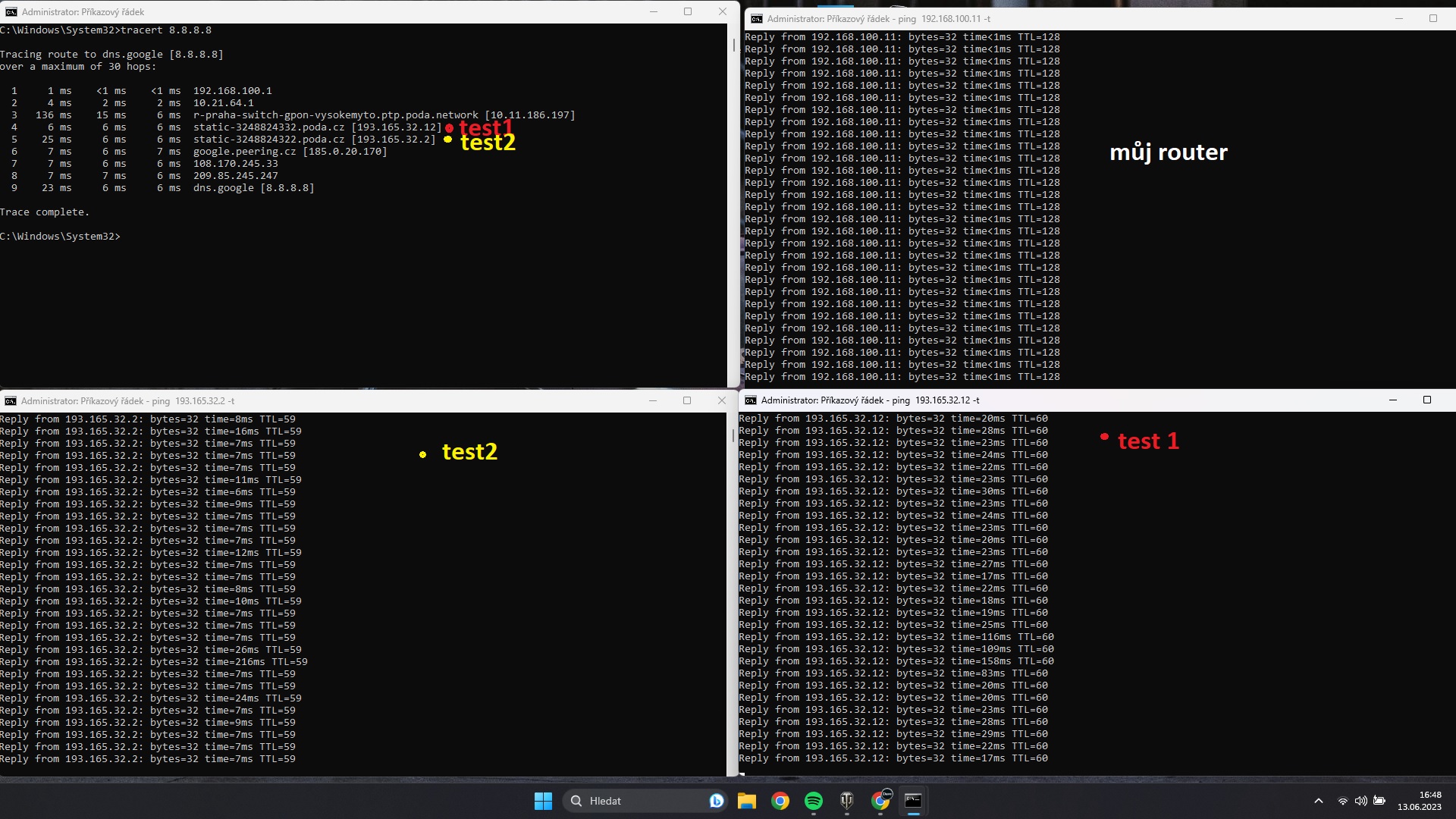

Několik dnů mě trápí, že při hraní her mi pravidelně na pár vteřin vystřelí odezva / ping.. příklad u hry World of Tanks - jedu s tankem, ping kolem 10-30 a najednou na pár vteřin skočí ping na 100-200, tank se stává neovladatelným, jede si, kam chce apod..a zase se to zklidní. Děje se to u všech online her.
Jen podle toho, co jsem se dočetl zde nebo na internetu, umím maximálně hodit ping na různé IP adresy, aby to vypsalo tu odezvu, bohužel z toho nedokážu identifikovat, jestli je problém u mě nebo u poskytovatele. Co se týče rychlosti je vše ok, trápí mě jen ta odezva. Kdybych volal poskytovateli, určitě by mi řekl, že je vše ok.., jelikož jsem laik, tak bych kývl a zavěsil.., poradil by mi tady, prosím, někdo, co poskytovateli říct a jestli si stát za tím, že chyba je u něj?
Přikládám screen z pingování mého routeru a IP poskytovatele (pokud jsem to udělal dobře, pokud ne, dodám jakékoli info, co bude potřeba).

Skúsiť môžeš pripojiť priamo RJ45 kábel čiže odstrániš z rovnice wifi ak je problém tam... Prejdi si…

Skúsiť môžeš pripojiť priamo RJ45 kábel čiže odstrániš z rovnice wifi ak je problém tam... Prejdi si nastavenia siete, či máš všetko nastavené správne. Podľa mňa je ale problém na strane providera nie u teba. Ak máš možnosť tak zváž prechod ku konkurencii. Kedysi som mal presne taký problém ako ty. Tiež som mal takéto hodnoty odozvy a o stabilite sa nikdy nedalo hovoriť. Prešiel som ku konkurencii a všetko sa vyriešilo.

Na prvý pohľad to vyzerá ako spôsobené poskytovateľom. Záleží aj od jeho technológie.. optika, dsl, mikrovlnka, atď. Ale problém môže byť aj u teba.
Kábel ti pomôže vylúčiť problém vo wifi. A aby si vylúčil problém vo svojom zariadení, tak sprav testy aj z iného pc, alebo mobilu. Pinguj ale cieľ nie medzistupeň, a skús viacero. Vystreliť by to malo len výnimočne, alebo vôbec.
Naozaj ,.uůže se to stávat vďaka. Prevadzkovatelam.a muže to být i "polozaseklý router" někde po cestě - konkretně router před poskytovatelem , ale zase ne utebe
Taky s tim .určitě zavcici agregace, někdo v blizkosti (u wifi providera třeba) zrovna stahuje a uploadujr a daná oblast je vic vytizena
Hele to je prostě Poda, v Mejtě to všechno ovládla ona, předtím jsem byl u VMnetu a tam sem to měl krásně vyladěný. Pak přišla Poda a všechno šlo do kopru. Mě to trvalo asi 3 měsíce než našli chybu u nich na nějakým uzlu, jinam do mě pořád cpali že problém je u mě a tak...
Teď to mám cca jako ty, ping na google do 20 ms a pak spike a 150-200 ms. Ale ten spike je malý, už ho ani moc nepocítím.
Jinak doporučuji použít na monitoring pingplotter appku https://www.pingplotter.com/, uložit pak graf a poslat jim ho kdyby se s tebou hádali.
Já sem připojenej vzduchem anténou na vysílač, ty to máš asi kabelem.
Na reklamaci nikam nevolej a použij webové rozhraní poskytovatele, tam to šlape docela rychle.
A pinguj 8.8.8.8, zajímají tě jen hodnoty na konci, na google. To, že to na meziuzlech lagguje a nebo máš packet lossy je u pody normální, to maj kvůli aggregaci.
