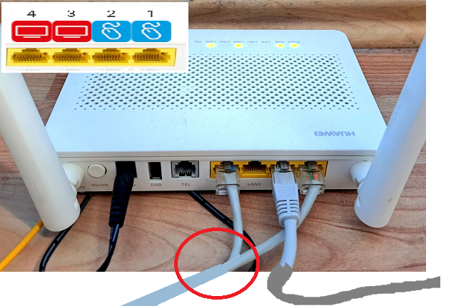

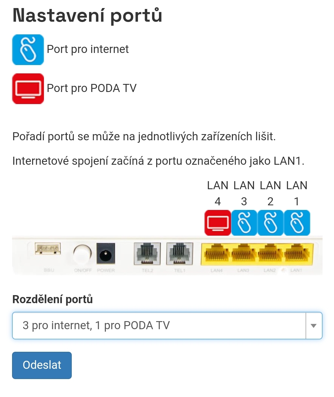

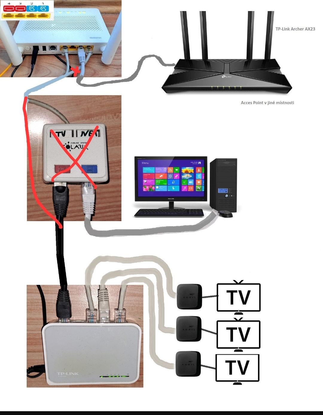

To zapojení do jednoho kabelu způsobí, že rychlost bude pouze 100 Mbit. U televize to vadit nebude,…
host 17.06.2023 22:00

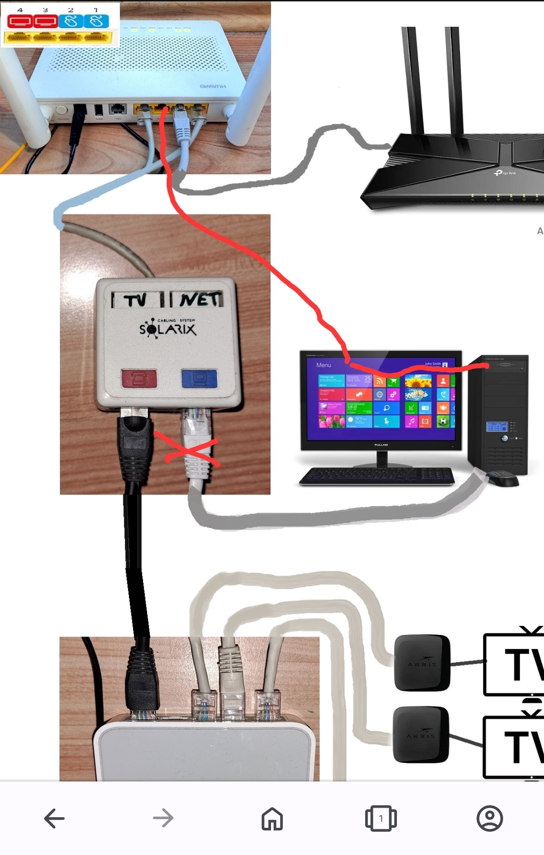

Takže bude lepšíbto zapojit takto, jak je ivedeno v příloze? Samozdřejmě port LAN 3 změnit na PC v k…
tomas1977 17.06.2023 22:10
tomas1977
Obávám se, že LAN3 na tom Huawei bude taky jenom 100 Mbit, takže si nepomůžeš.
host 17.06.2023 22:14
I při teto změně?
tomas1977 17.06.2023 22:22
tomas1977

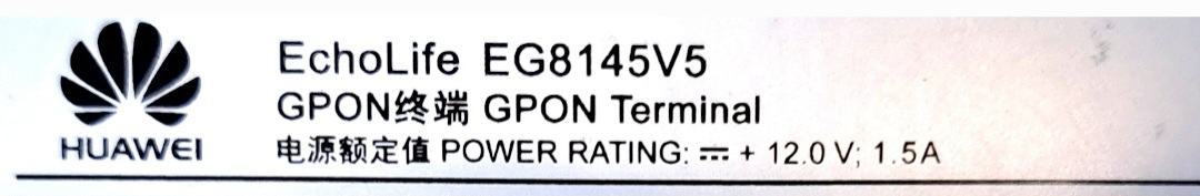

Vygoogluj si podle štítku, jak rychlé jsou porty LAN. Jestli máš něco takového, tak to by bylo dobr…
host 17.06.2023 22:59
Mám tento.
tomas1977 17.06.2023 23:05
tomas1977
Ten má gigabitove porty, takže stolní PC pokud možno připoj přímo do něho. https://www.wifihw.cz/de…

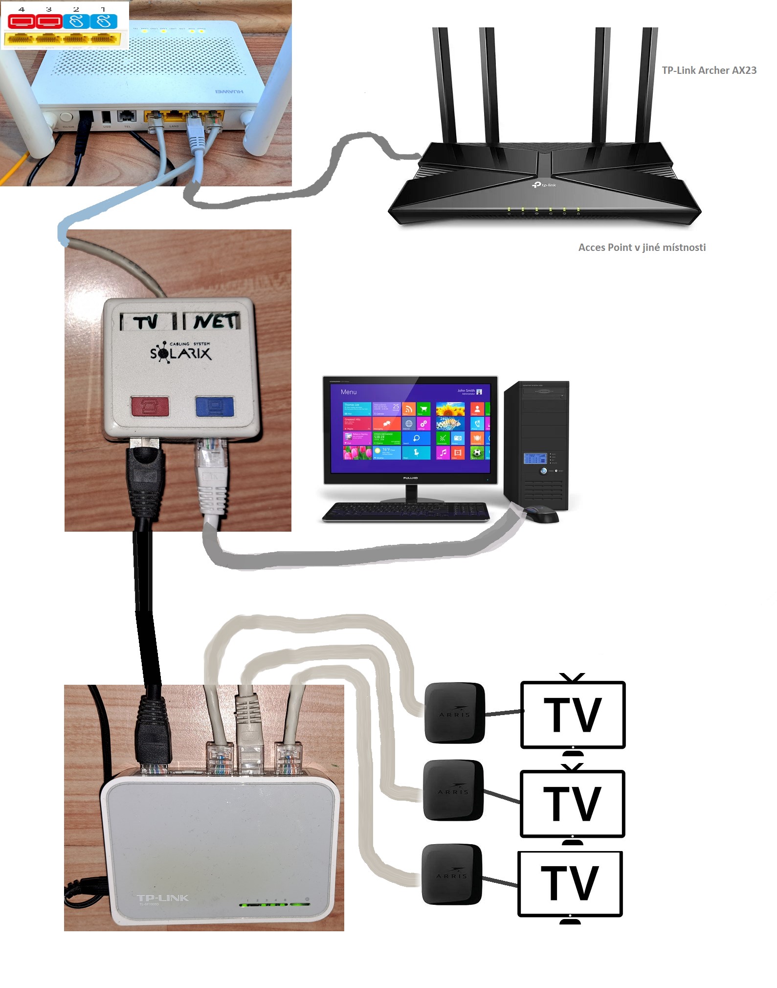

na te fotce "bez nazvu" mas za sebou 2 routery, za tim nejakou branu nebo co a nakonec obycejny swit…
brum brum 17.06.2023 22:06
brum brum

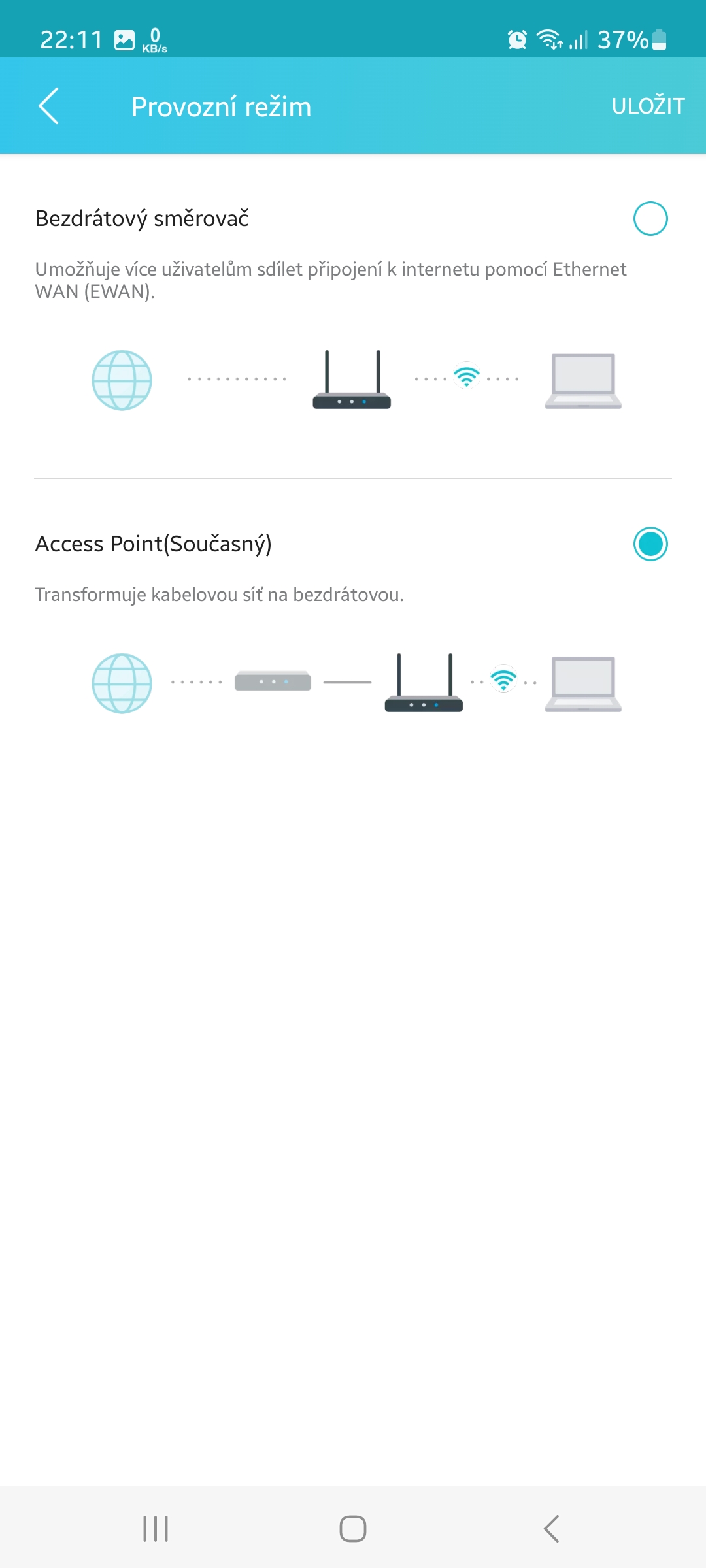

Mně se zdá jasné. Druhý router TP-LINK AX23 je v režimu AP pro pokrytí WiFi a ta tajemná krabička S…
host 17.06.2023 22:11
Prosím jaký je rozdíl mezi těmito dvěma režimy? Co když přepnu na bezdrátový? Děkuji
tomas1977 17.06.2023 22:17
tomas1977
Nedělej to ... bude to zbytečně navíc "routovat" a rozpadne se "celek".
dsa 17.06.2023 22:31
dsa
Přesně tak jak píše Host.
tomas1977 17.06.2023 22:14
tomas1977
Ahoj. Koukám na to a mám otázku. Umožňuje Poda z jednoho portu pro tv jít přes switch do více televi…
syndrom 17.06.2023 22:48
syndrom
Myslíš takhe?
tomas1977 17.06.2023 22:51
tomas1977
Umožňuje Poda z jednoho portu pro tv jít přes switch do více televizí ? Však to tak je znázorněné n…
host 17.06.2023 23:04
Jasně jak píšu, nevím. Třeba Nordic TV má svůj settobox, ale ten lze zapojit za cokoliv bez nějakého… poslední
syndrom 17.06.2023 23:19
syndrom
V tom routeru bude nejsíš nějaký bridge vázaný k settoboxu asi na jednu ip adresu. Nevím. To mně tak napadlo
aby toto nebylo zbytečný.
Nekamenovat prosím:-[
