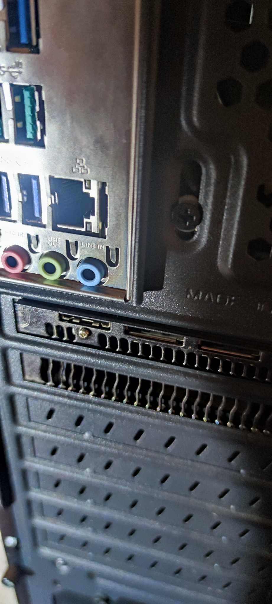

Dobrý den, Kamarád má tak na prd sestavu, že má konektory grafiky přímo u hrany kovové "díry" od bedny. No prostě tam nemůže strčit kabel celý jak se patří. A tak se ptám než na to vezmu flexu, prodává se HDMI kabel s delším konektorem? Na internetu sem nic takového nenašel.
Děkuji

Tady vidíš že je to úplně u kraje

A tady je videt ze to ma takovy "rantlik" kvuli kteremu ten hdmi kabel nedolehne

hm, to je extremne nablbly case teda. Deska jiny slot pro grafiku asi nema, aby byla jinde kde to ne…

Tak at zapoji DisplayPort, nebo vymeni sroubek.

DP nema na monitoru, jaky šroubek?

existuje kabel dp-hdmi tupy sroubek se da vyhodit

jaky šroubek? Jestli myslis ten kus plechu, tak nejde nahodou odelat - odsroubovat ? Nebo viz brum…

Oddelat nejde je to taková skříň na hovno. 😂 poslední

Já to kdysi u kamaráda vyřešil tak, že jsem malinko kobercovým nožem seřízl tu gumu na koncovce kabe…

Bych vyndal desku a hrubou silou pilníkem ty ďoury potřebně zvětšil. I flexa je dobrý nápad. Raději…

Proč pižlat kabel? Já mluvil o koncovce. Je to otázka maximálně jedné minuty. Když budeš něco řezat…

To vis, jednou dlábnout ne, ale hrubou silou pilovat a frezovat jo, pro fandy "Bratrů daltonovych" t…

On je to takový tenkoučký plech. Kdyby se tam vůbec nedal, tak by se taky prd stalo (mohla by tam al…

Pokud tam jsou 2 sloty pro GPU, přendej. Pokud ne, povol šroubek a posuň, co to jde.

Co je to za skříň? Jakou máš desku?

Ta první záslepka bývá volná, takže špatná kombinace skříně (asi nějaká levná, viz už vylamovací zás…

Jinak jsem našel akorát tohle, což by mělo pasovat i bez nějaké úpravy skříně, teoreticky i na AliEx…

Hmmmm tohle vypadá dost dobře, díky.

Stačia na to kombinačky a z pohľadu toho obrázku zahnúť tu plechovú striešku aj s otvorom trochu nah…

Ono by taky bylo dobré mít tu grafiku umístěnou rovně, tudíž by díra na konektor byla o milimetr níž…

Vyřešil sem koupi kabelu co byl postnutý důle - neměl ogumování. Díky za snahu 😁
