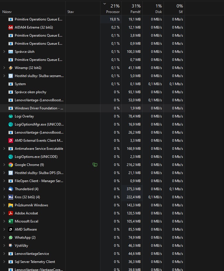

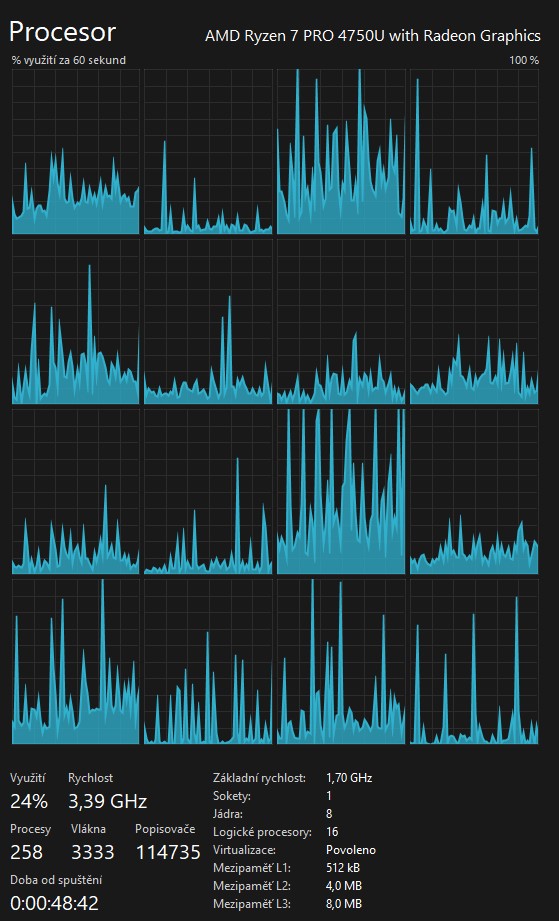

přikládám screen teploty, využití cpu a běžící procesy...
T14s 11.07.2023 06:05

Když zabiješ ten proces, který ti žere 20 % CPU, tak to nepomůže?
Wikan 11.07.2023 07:38
ten hned znovu naskočí, to jsem zkoušel x-krát... nevím co je za blbost, ani google neporadil
T14s 11.07.2023 07:49
T14s
Máš tam malware. "Primitive Operations Queue Executor" je sice název systémového procesu, ale vzhled…
Wikan 11.07.2023 08:03

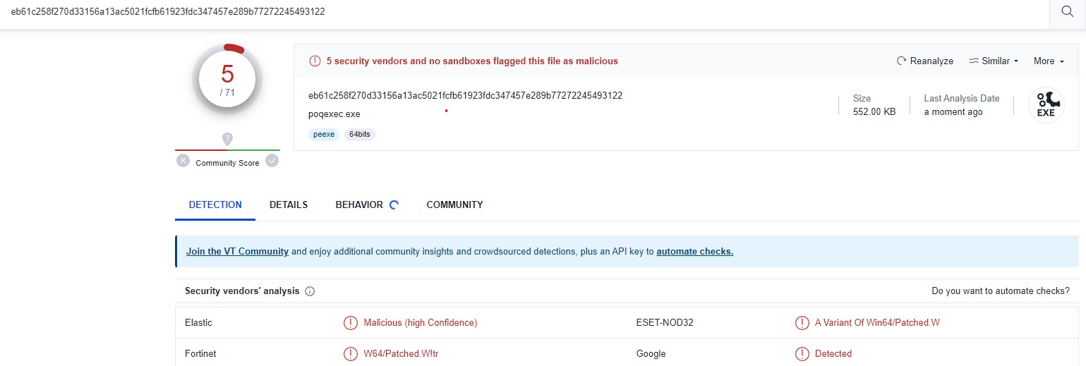

Najdi si exe soubor toho procesu a hoď ho na www.virustotal.com. A pak sem dej výsledek.
Wikan 11.07.2023 09:57
posílám...
T14s 11.07.2023 13:10

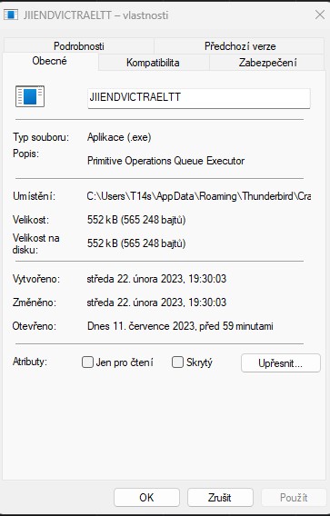

K tomuhle obrázku (s Thunderbird) by bylo dobré ukázat celou cestu v položce Umístění. [97325-snime…
IQ37 11.07.2023 09:59
on asi nejde rozsirit, ale kdyz pres tu cestu pojede mysem az do konce, oznaci se mu cela i s nazvem…
brum brum 11.07.2023 12:59
brum brum
tak ten soubor jsem natvrdo smazal, najednou to šlo a teplota je rázem nižší i využití procesoru vč.…
T14s 11.07.2023 13:13
[97325-snimek-obrazovky-2023-07-11-0749-jpg]
on asi nejde rozsirit, ale kdyz pres tu cestu pojede mysem az do konce, oznaci se mu cela i s nazvem toho malware.
beztak to bude v %temp%.
staci spustit ms process explorer, ms autoruns, najit, killnout, smazat spoustedlo po startu.
protoze ten proces je sice primitivni vir (spyware), ale spousti ho a mozna znovu generuje neco jineho - treba zrovna ta aplikace na cheaty jako "bonus".
