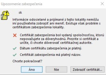

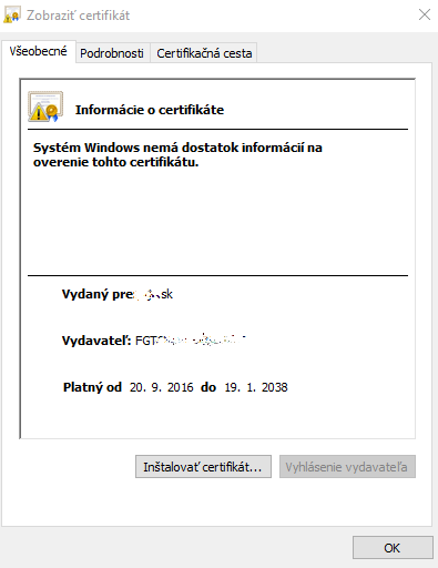

Dobrý deň, vyskúšam vás požiadať o radu ci sa niekto nestretol s tým, že v spoločnosti sa používa pracovný mail a outlook z neznámeho dôvodu začal upozorňovať na zabezpečenie problém s certifikátom. Upozornenie vyskakuje každých cca 5 minút a nie je možné to napraviť ani jeho nainštalovaním. Jeho inštalácia z ponuky prebehne v poriadku avšak nenastane žiadna zmena. Ani vytvorením nového profilu v pošte nedôjde k náprave. Priložím aj screeny upozornenia.
Nasiel som riešenie v podobne úpravy registrov aby sa upozornenie ne zobrazovalo ale toto problém nevyrieši.
Vďaka za tipy.
Vyzerá to, že problém nebude s certifikátom ako takým, ale s CA ktorá ho vydala. Tá asi nebude medzi…

Ďakujem za odpoveď a vieš mi aj nejako poradiť ako to napraviť? postačí ho "preniesť" do dôveryhodný…

Ďakujem za odpoveď a vieš mi aj nejako poradiť ako to napraviť? postačí ho "preniesť" do dôveryhodných? Pričom na žiadnom inom PC sa uvedené nedeje a na tomto jednom to tiež išlo bez závad roky a zrazu sa to začalo objavovať. Certifikáty sú pre mňa úplne cudzie. Ďakujem za pomoc.
