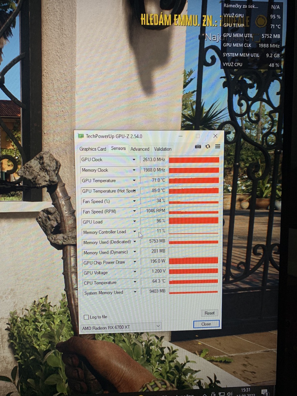

Dobrý den. Pořídil jsem grafickou kartu Rx 6700 xt místo své původní Rx 6600. Hrával jsem warzone, kde graficka karta běžela porad na 100%. Jenže nový grafika běží taky těch 99%, ale jak jsou náročnější místa ( prakticky celou hru) tak gpu load skáče snad od 60-95%. Takže hra běží chvíli 120 fps, chvíli třeba 80. Když zapnu v-sync na 75 fps, tak stejně každých třeba 5 vterin to stejně skočí na 72-71 fps. Teď jsem zkoušel další hry a dead island 2 podobný problém. Dívám se teď na gpu-z a našel jsem tu memory controller load a neviděl jsem ho jít na více než 15% je to v pořádku ? Mate nějaké nápady ? Mnohokrát děkuji za jakoukoli radu.

Tak se hlavně koukni na vytížení procesoru, zkontroluj si SAM, atd.
Je možné, že jsi narazil na limit procesoru, Warzone2 potřebuje 8 jader.
edit: jinak na warzone existují návody jak to nastavit, aby to nemělo velké nároky a necukalo to.
Procesor nešel určitě ani jednou přes 60%. Na nějaké návody jsem se díval, i něco v registrech jsem měnil a nepomohlo nic. Jakoze hrát se to dá, ale koupil jsem kvůli tomu lepší gk a vlastně jedu na stejne fps.
To, že procesor jako celek nešel přes 60% neznamená, že nějaké jádro nešlo na 100%. SSD máš nějaké slušné? Prostě to vypadá, že je hrdlo jinde než na grafice.
Jenže predtim slabší grafika běžela bez problemu. Mám to na klasickém ssd, ale driv to šlo v pohodě i na hdd
