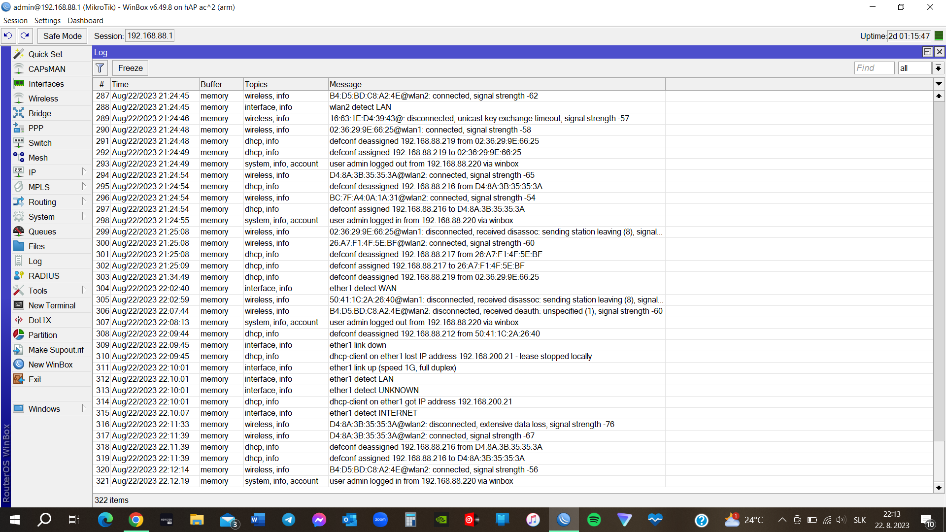

Práve to vypadlo. DNS ping dáva timeout. Po odpojení a znovupripojení WAN portu to pochvíli naskočil…

V tom logu nie je nic podozrive. Predpokladam, ze ten eth down si vytiahol kabel a znov ho zasunul.

Áno
