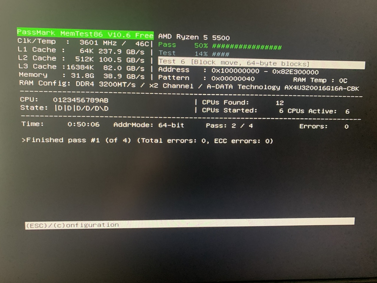

Jasne. Jen se zeptám, měl jak tam vybrat něco určitého, nebo to jen spustit? Běží to přes 45 minut a…

Ono to běží ve smyčce pořád. Pokud to nenajde chybu třeba ani za dvě hodiny, tak tam pravděpodobně n…
Wikan 05.09.2023 12:00
To jsem si myslel, ale je tam nějaký pass 1/4, teď jsem asi po 40ti minutách na 2/4

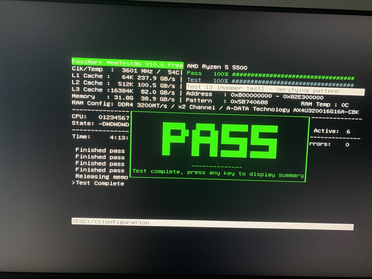

Tak už je to 2 hodiny a 15 minut. Nechám to běžet do konce, ještě tak 2 hodiny, ale pochybuju, ze to…

To už asi zastav, tím to nebude.

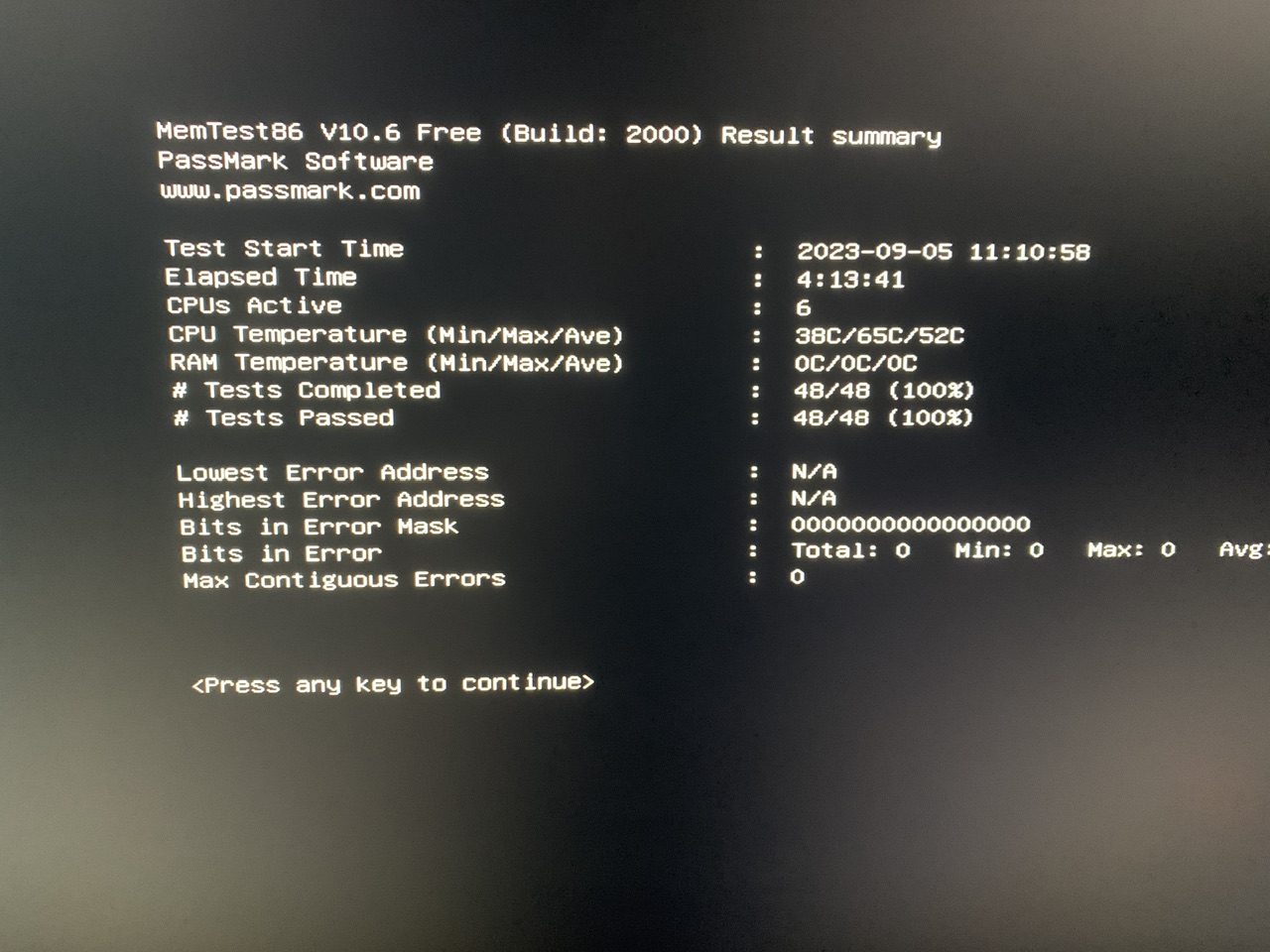

Takže test dokončen, posílám v příloze. poslední

Já si myslím, ale Nechapu proč to děla. Nejhorší je, jestli mi to zas neoddela mikrofon uplne. Měl jsem chvíli svoje staré, bez problemu. Měl jsem pujcene od pritelkyne arctis 5 a taky bez problemu. Něco jsem predtim našel v nějaké diskuzy o snížení nebo zvýšení napětí ram, ale už to nemůžu najít.
