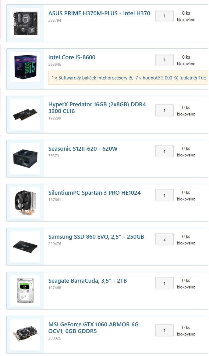

jde mi hlavně o hry, kde jsem si koupil Starfield, jak teď vyšel a jednoduše to je utrpení i na Low detaily po všech stránkách. Do teď jsem sice neměl problém z žádnou horu a rozjel jsem to i na medium, ale co tahle hra dělá mi hlava nebere :D
ale já stejnak kupoval tuhle sestavu s tím, že bych později jen vyměnil grafiku, ale nějak jsem na to pozapomněl a tak nevím zda to ostatní krom grafiky, kterou bych vyměnil ještě dokáže ty hry vytáhnout alespoň na High. Popřípadě, kdybych koupil jen grafiku a procesor zda by to vše dobře vycházelo a nemusel bych kupovat už komplet sestavu, kde by to vycházelo o něco více.

Chce hrát Starfield, teda hru, která je dělaná na AMD grafiky. Nemůže si koupit moc levnou grafiku, protože mu Starfield nepoběží, nemůže si koupit ani drahou grafiku, protože mu bude dělat bottleneck procesor. Potřebuje něco tak akorát.
Tím tak akorát bych viděl Radeon RX 6700XT. Cokoli nad tím je upgrade procesoru nutný, cokoli pod tím zase ta hra bude trhaná. Snad to ten i5-8600 dá, bude to na hraně.

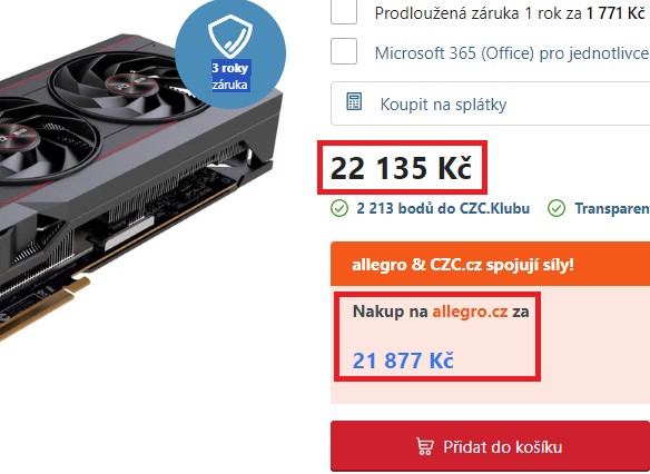

Mrkni na přílohu.
Přijde ti normální, aby obchod se ti snažil prodat výrobek tím způsobem, že ti píše: ty debile, tady to máš dražší než jinde, ale jestli chceš cenu jako u konkurence, stačí jít na allegro!
Zřetelně ani nemají o CZC zájem, chtějí lidi naučit na Allegro a pak sbohem a šáteček.
