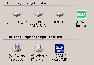

doporučuju si pojmenovat všechny disky. při nabootování z externího média nebo při připojení disku k… poslední

BzBzBzBzBzBzBz mi jednou dělal disk. Vadný řadič na desce, po přehození do jiného SATA se to spravil…
