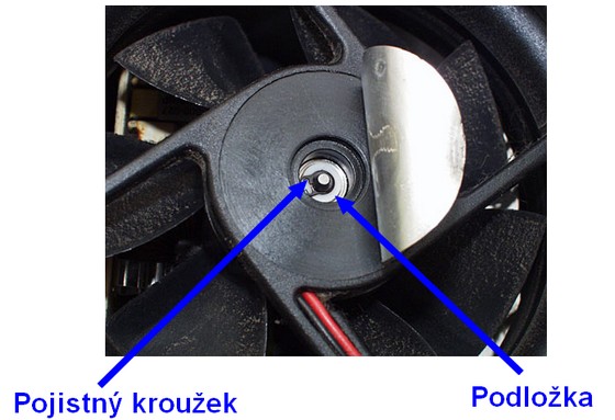

Podlož vrtuli a dotlač pojistný kroužek k ložisku.
Pokud je pro pojistný kroužek zhotovená drážka tak vyndat pojistný kroužek a přidat podložku.
Ale jak píší ostatní s novým kusem ventilátoru bys měl jistotu.

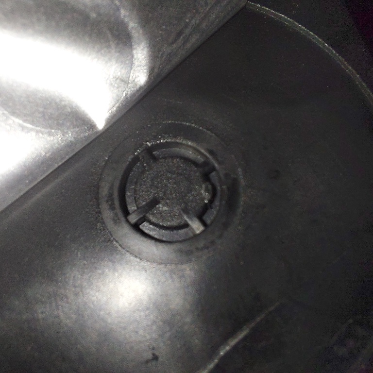

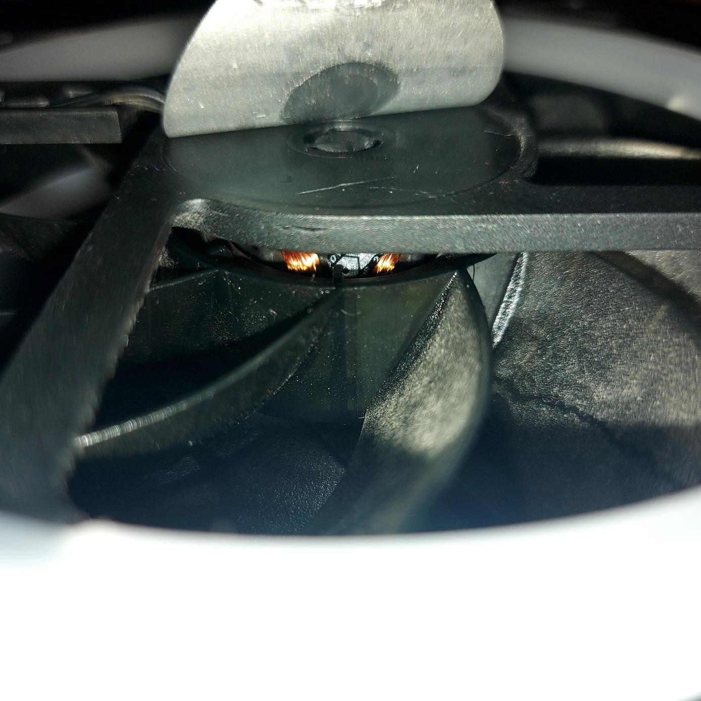

Je to tam zaslepené ( obr. 1). A také nevím jestli není moc daleko (obr 2). Také jsem přiložil video toho, jak jde ventilátor oddálit od středu, je přitahován magnety zpět, ale nejsou dost silné nasty aby nevibrovaly. Ventilátor je trochu průhledný, tak jde vidět že vnitřní el. magnety se nepohybují, ale ty statické spolu s ventilátorem jo.
