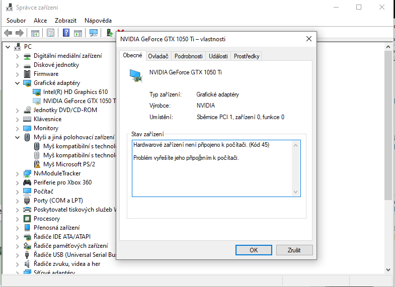

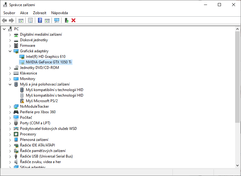

Tady posílám screen.

"pruhledna" znamena ze ted neni videt, ukazuje jen jeji minuly zaznam. bud odesla, nebo jiny problem…

Spíš bych řekl, že to má zapojené do desky a ne do grafiky, když nejede, proto je to zašedlé. Dediko…

správce zařízení ukazuje, co vidí z hlediska desky. když je teď grafika zašedlá, je odpojená z desky…

Jestli pomůže tak ještě tu rozkliknuté vlastnosti.

No pěkné. Máš nainstalované věškeré ovladače k desce, hlavně k chipsetu? Tipnul bych, že nemáš.

Protože tam až na myš nemáš žádný vykřičník ani otazník, máš nainstalované všechny ovladače. (Někdy…

Vidím ji tam jen když rozkliknu možnost zobrazit skrytá zařízení. Je tam vidět jakoby průhledně. A…

Spíš bych řekl, že to má zapojené do desky a ne do grafiky, když nejede, proto je to zašedlé. Dedikovaná grafika se odmlčí a není aktivní. Každopádně kdyby to měl do grafiky, tak systém najede i bez ovladačů a použije základní.
správce zařízení ukazuje, co vidí z hlediska desky. když je teď grafika zašedlá, je odpojená z desky = z pcie sběrnice.

Protože tam až na myš nemáš žádný vykřičník ani otazník, máš nainstalované všechny ovladače. (Někdy to mohou být i ovladače generické z Windows update, proto se doporučuje dodržet při instalaci nového PC ten postup, který tu psal Lukáš.)
A také se tam píše, co to znamená. Jedná se o zařízení, které bylo připojené k počítači, ale už připojené není, proto je zašedlé.
