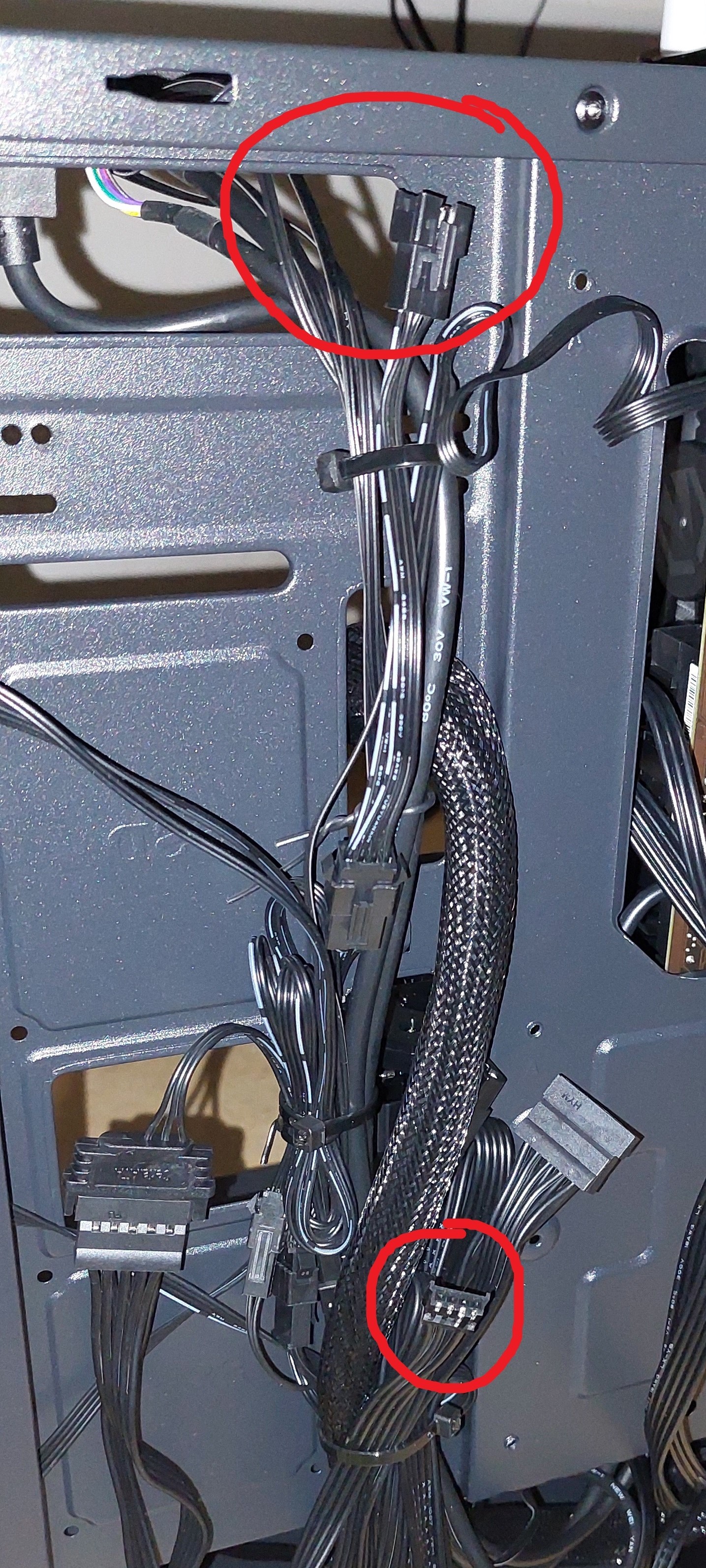

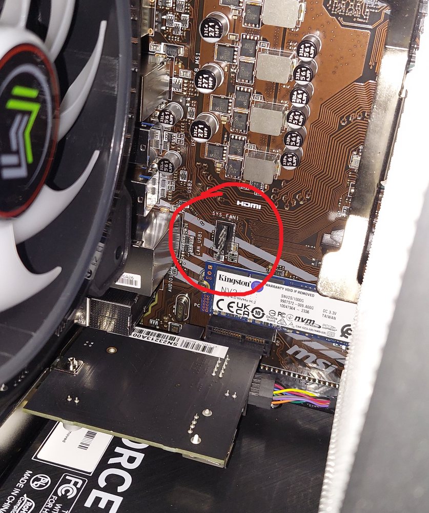

Včera jsem si objednal PC, a je docela hlučný, i když není zatížený. Větráky na skříni běží stále stejnou rychlostí. Tak jsem se do toho pustil a zjistil, že nejsou připojeny k základní desce (motherboard) do Sys_fan1. V BIOSu nelze nastavit jejich rychlost. Zadní část PC má několik kabelů, ale moc se v tom nevyznám. Nevíte, který kabel mám zapojit do toho Sys_fan1, jestli ten dolní kabel tam nějak dotáhnout a připojit, nebo použít nějaký extender na ten horní?

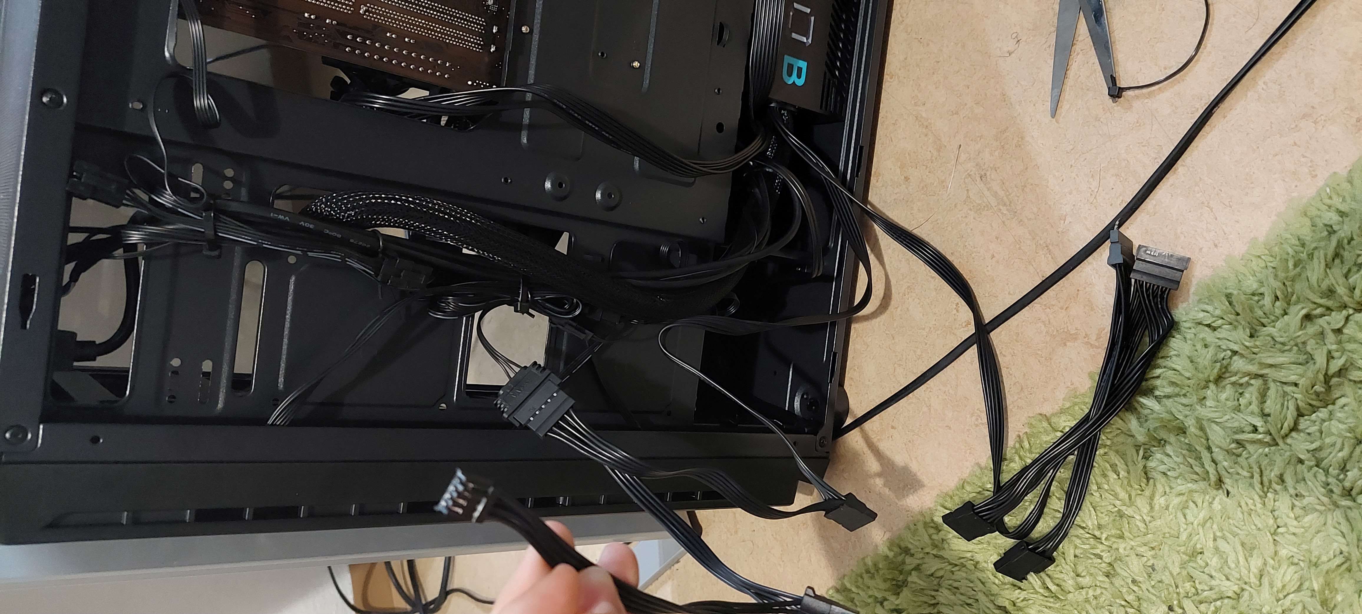

zepredu
Je to nevimproc spojene jaksi divoce dohromady a napajene skrz SATA redukci = nejspis trvale na max. otacky. Zozmotal bych to, odpojil a zapojil do desky. Kdo to takhle zmatlal? A jsou ty vetraky s PWM = maji 4-pin konektory?
Tenhle dolni by tam jako jedinej pasoval 4 pin , vypada ze je to propojeny se vsema co kdyz ho tam zapojim ? Nemuze to vybouchnout, nebo znicit pc kdyz to zkusim zene ? 😅
sou to 4 vetraky na case a je to spojeny vsechno do zdroje primo a tenhle kabel je jedinej co ztoho vede a sel by zapojit do ty zakladovky

A kam jsou teda zapojené?
ja tak vidim jakesi zapojeni do SATA napajeciho konektoru, proc to netusim

Některé skříně mají napájení pro několik větráků přes přepinač napětí/otáček (bere se to z MOLEX či SATA) "natvrdo" bez regulace (jen 3 stupně u Fractal Design třeba).
2 větráky se 4-pin se dají zapojit na 1 SysFan header kablíkem-rozdvojkou (a budou tak regulované dle zátěže či teploty ve skříni a dá se to taky nastavovat v UEFI).
Víc větráků vyžaduje "desku", která se zapojí na SysFan + SATA/MOLEX a reguluje je.
4 vetraky co by se stalo kdyz tamten zapojim do ty zakladovky ? do Sys_fan 1 ? nemuze se nic stat hroznyho ne ? nikdy sem PC nemel jen notebooky
Z toho obrázku nic nepoznám ...
Do 1 SysFan lze zapojit jen 1 (popř. se správnou rozdvojkou 2) větráky.
Když už musíš mít 4, pořiď si tu "desku".

Je ale otázka, zda ten 1 SysFan ty 4 utáhne (celkem dá asi 1 A) a měly by to být stejné typy (otáčky).
