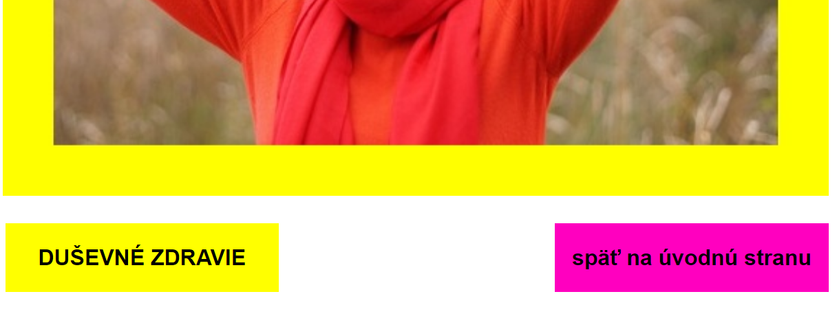

dole mám úryvek HTML kódu a obrázek. Je tam obrázek a pod ním tabulka. Nedaří se mi odstranit mezeru mezi fotkou a tabukou.
Prosím o radu, jak toho docílit.

Asi bych zkusil u toho IMG přidat něco jako style="margin-bottom: 0px;" A rozhodně bych si vzniklo…

Zmaž to... dnes sa už štýlovacie atribúty nepoužívajú vôbec (snaď sa nesnažíš o tabuľkový layout, ako v minulom storočí 3-[), a TR vo vnútry tabuľky? Proč? A čo vlastne chceš dosiahnuť? Však tabuľku ani nechceš!!!
Pre štýlovanie je tu CSS, vlastnosti margin a padding riešia väčšinu medzier medzi elementami. Jeden je vonkajší okraj (odsadenie od elementu), druhý je vnútorný okraj (odsadenie od obsahu).
Ak chceš skutočne robiť web (čo podľa obrázku to vyzerá) alebo front-end všeobecne (či už u mobilných alebo desktop aplikácií atď), Začal by som layoutom, a layout znamená CSS Grid alebo/aj Flexboxy.
A rozhodně bych si vzniklou stránku prohlídnul, co tam vlastně kde překáží.
Mám FireFox, takže pravým myšítkem někde ve stránce a "Inspect (Q)", otevře se mi pohled na strukturu té stránky, přepnout z "Rules" na "Layout" (nahoře v lištách) a pak kliknout na "Inspector" a najet na tu nechtěnou mezeru a kliknout - objeví se obrázek, kde jsou všechny ty margin a border a padding a můžeš je tam editovat a koukat, co to se stránkou dělá.
A když jsi spokojený, tak si do svého kódu opsat ty úpravy.
