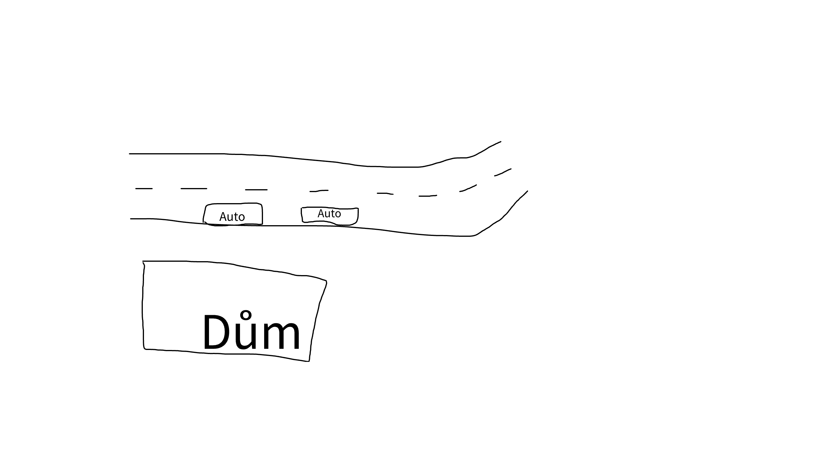

Děkuji jinak našel jsem tuto: https://ip-kamery.heureka.cz/reolink-rlc-1212a/#specifikace/ jinak plánek je přiložen. to auto které už bylo 2x bourané je dál od domu, jinak omlouvám se za mé výtvarné nadání ale je to skica
Každý, kdo přepískne zatáčku, do něj vrazí ... co ho dát jinam ???
