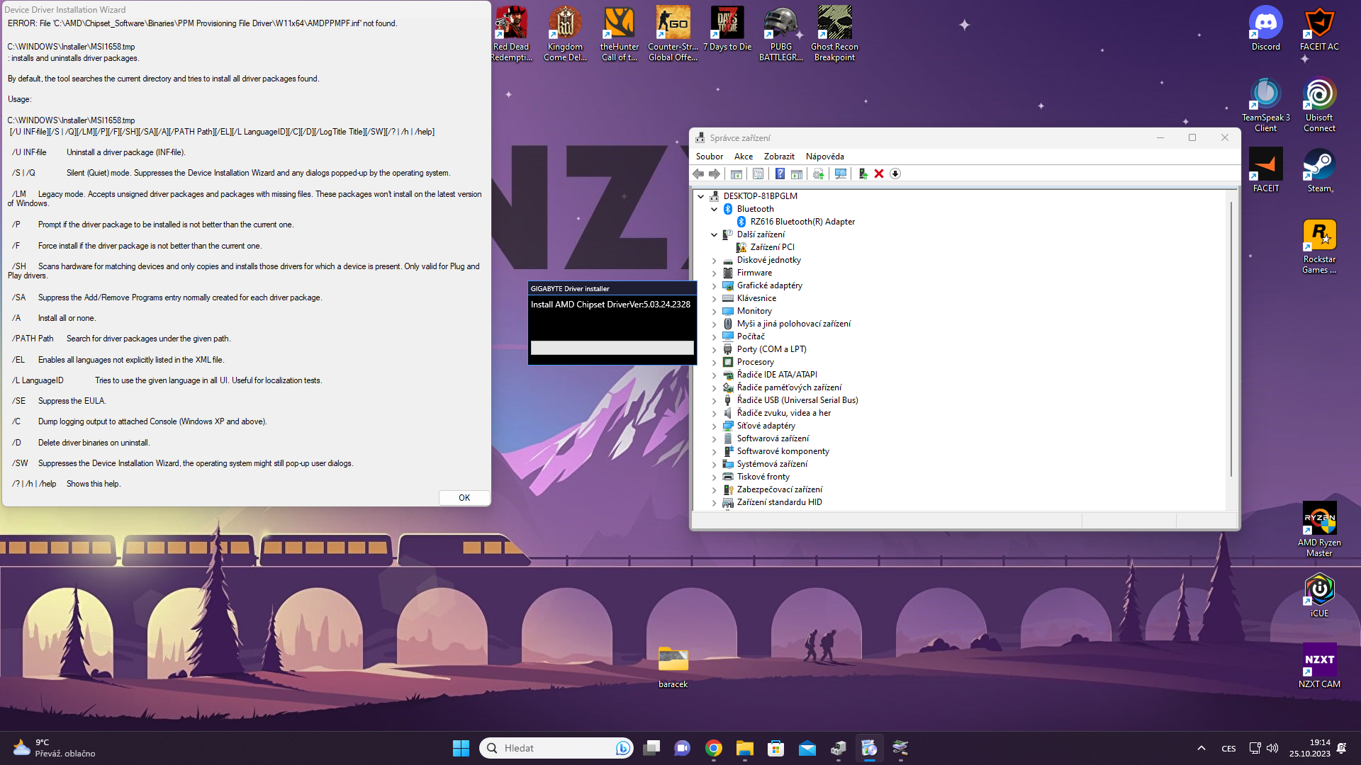

Pokud víš, měl bys mít... Kdo to instaloval když to nevíš na 100%? Podívej se do správce zařízení, j…
Lukas1982 25.10.2023 18:17
Lukas1982
Počítač mi skládal kamarád jenže jemu při testování běželo všechno jak má ted koukám mám tam otazník…
gauner 25.10.2023 18:21
gauner
No to je přesně to co jsem psal. Chybí Ti tam ovladače, potom to bude ok. Najeď na stránky výrobce d…

ted koukám mám tam otazník u další zařízení a zařízení PCI ten známý je naprosté nemehlo - takto vy…
lední brtník 25.10.2023 18:50
Tady je to popsané celkem dobře. http://servispckupka.cz/jak_stahnout_a_nainstalovat_ovladace_zjiste…

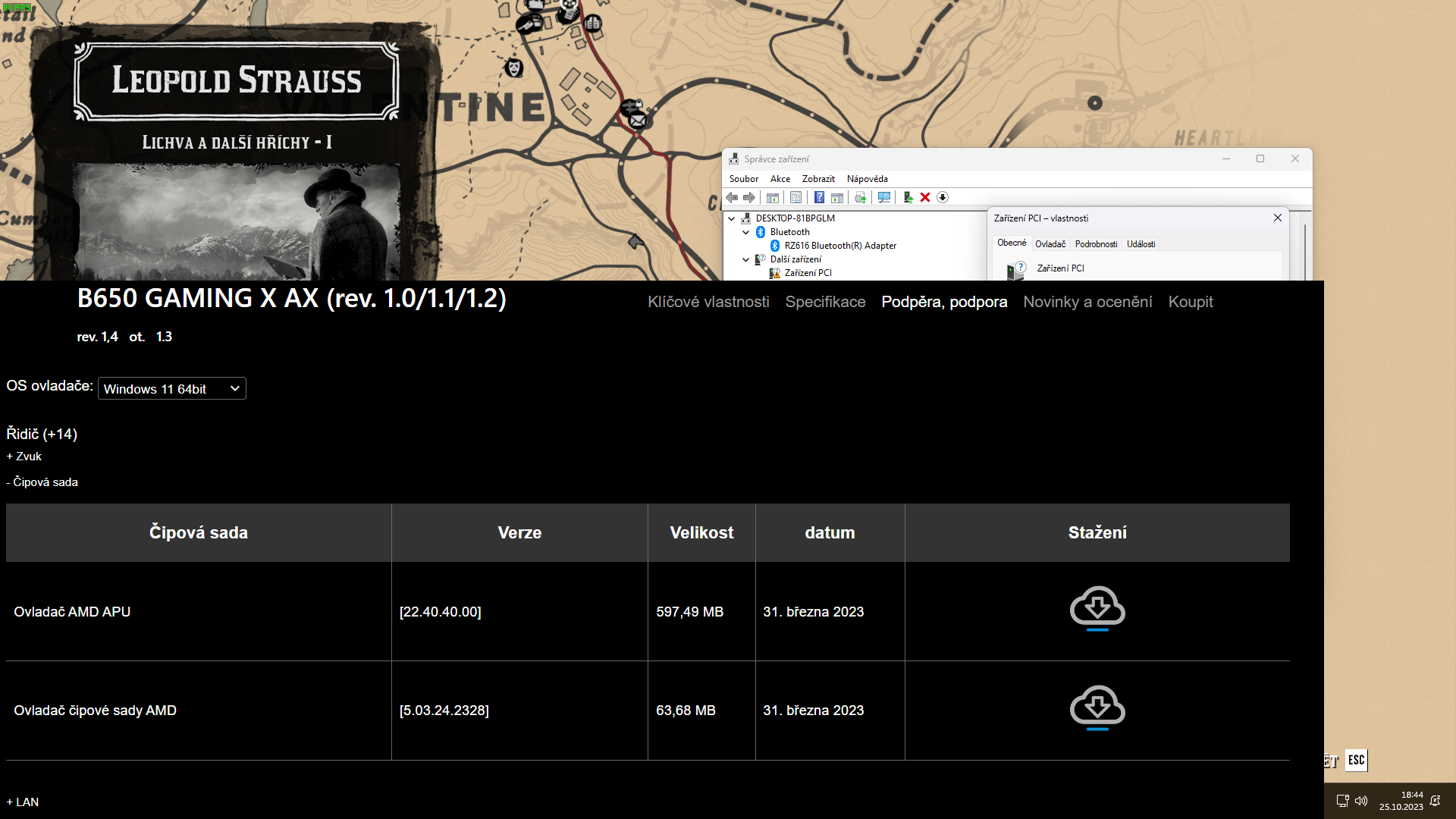

tohle znamená co? :D asi to nějak nejde
gauner 25.10.2023 19:15
gauner
Nějaké zařízení navíc, které máš v desce ve slotu. Může to být nějaká zvukovka, síťovka atd... To mu…

jestli máš géčkový ryzen, tak ten první. podle velikosti vidíš, že je to balík ovladačů dohromady s…

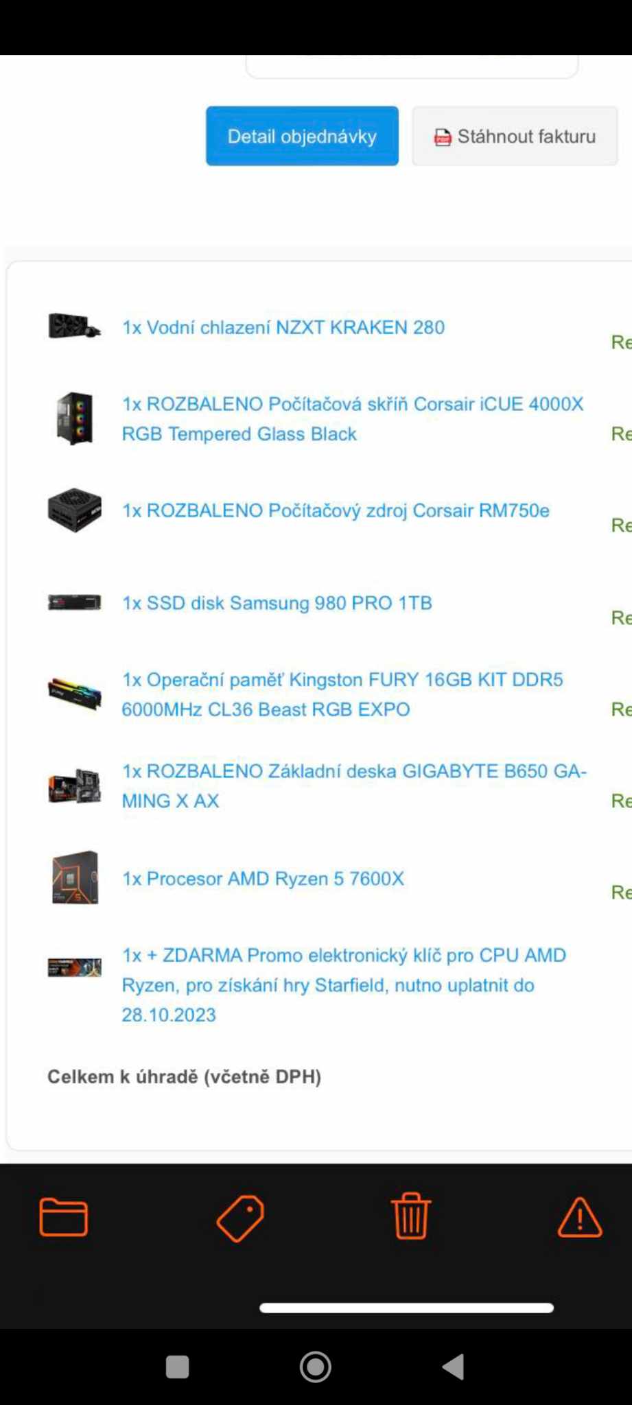

tohle jsou moje komponenty s tím že grafika je SAPPHIRE PURE Radeon RX 7800 XT GAMING OC 16GB

Odkud přesně se snažíš nainstalovat ovladače k desce?
Lukas1982 25.10.2023 19:34
Lukas1982
B650 GAMING X AX https://www.gigabyte-data.com/products/page/mb/B650-GAMING-X-AX-rev-1x/support#sup…

Tak ještě mrkni pro kterou revizi to stahuješ, protože ty ovladače jsou tam pro revizi 1.0 až 1.4. P…

ted už tam v tom správci zařízení nemám další zařízení a zařízení PCI jak mi to tam ukazovalo ten vy…

Takže musíš nainstalovat ovladače pro tu revizi, pokud je nemáš. Jestli jsou nainstalované nějaké ji…

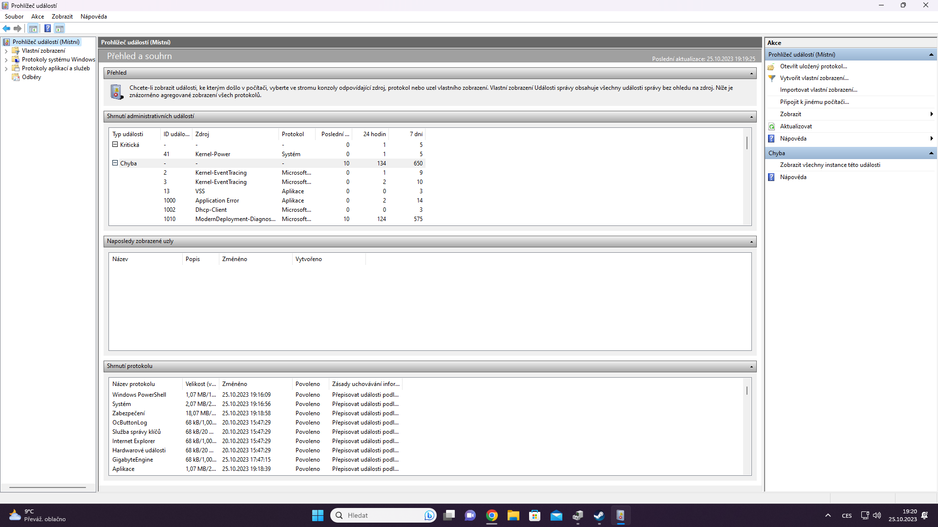

V Prohlížeči událostí se píše něco zajímavého?
host 25.10.2023 19:18
nevím jestli z toho něco vyčtete já tomu nerozumím :D
gauner 25.10.2023 19:21
gauner

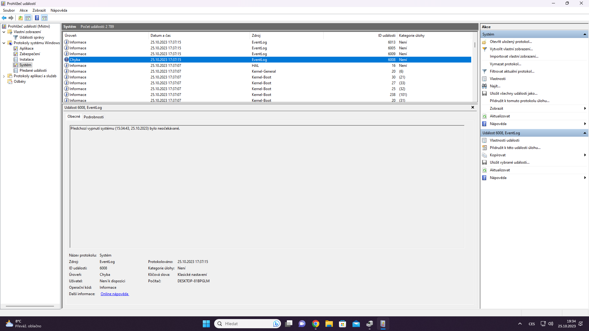

No z tohodle obrázku fakt nic nevyčtu. Je potřeba vlevo rozkliknout Protokoly systému Windows a pro…

tady to je
gauner 25.10.2023 19:27
gauner

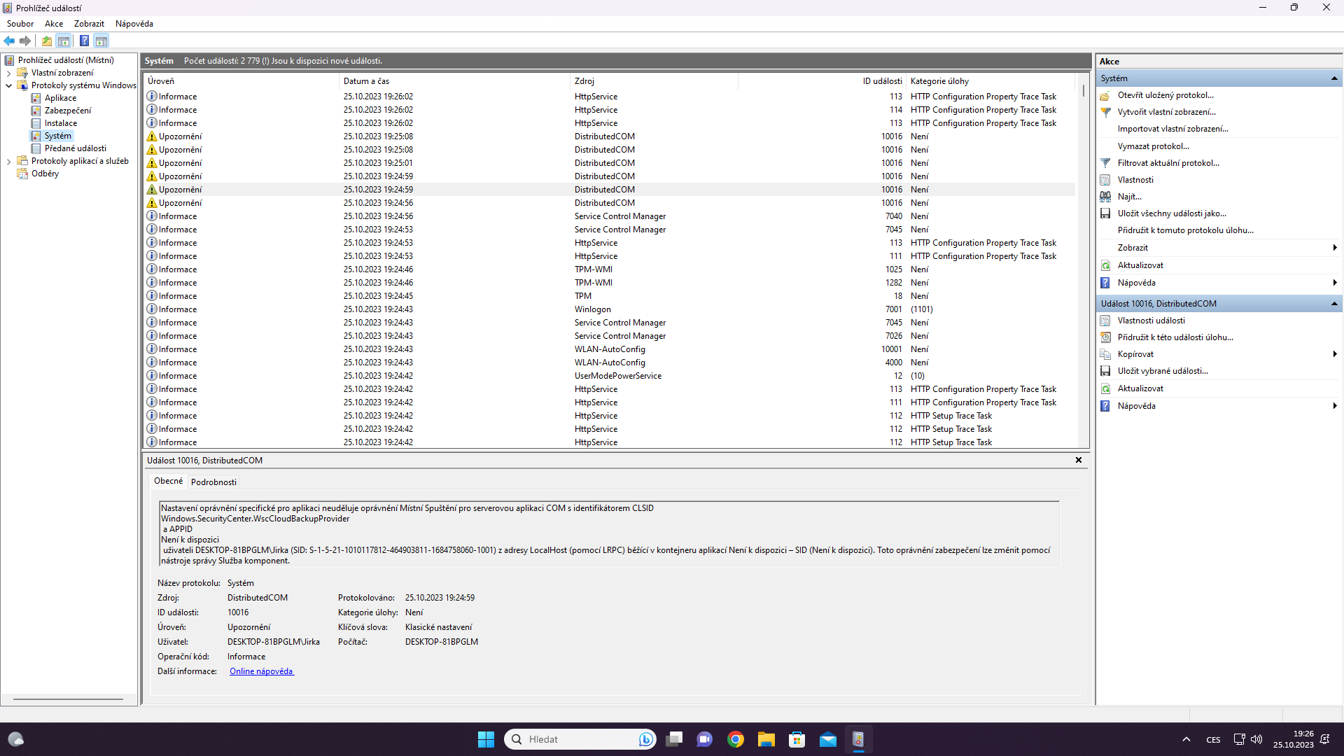

Uf.... je potřeba se podívat podle času, kdy došlo k zamrznutí. A zajímají tě hlavně kritické chyby…
host 25.10.2023 19:31
já jsem u toho zrovna nebyl přijel jsem cca po půl 6 domů a už to bylo zamrznutý ale koukám že tady…

Tak ještě mrkni pro kterou revizi to stahuješ, protože ty ovladače jsou tam pro revizi 1.0 až 1.4. Pokud to nepůjde, děláš něco špatně a pozvi si k tomu někoho, kdo tomu trochu rozumí.
Takže musíš nainstalovat ovladače pro tu revizi, pokud je nemáš. Jestli jsou nainstalované nějaké jiné, tak to nemusí správně fungovat. support#support-dl
