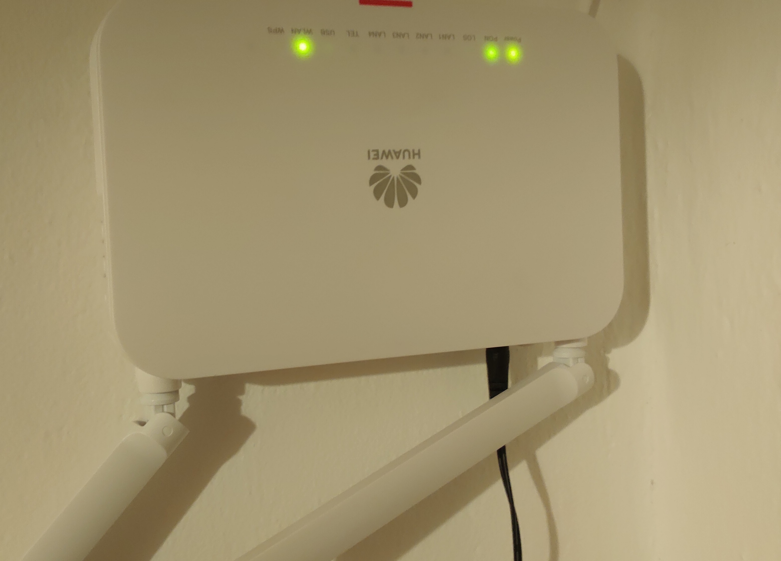

takhle to vypada
Tak od toho natáhnout síťový kabel k PC.

No tak místo modemu musíš propojit PC s tím Huawei.

Tak novy kabel, ktery dosahne od ONT (to je ta nova krabicka) k tvemu pocitaci. Pripadne wifi, ale to je pro stacionarni PC takove nouzove reseni.
