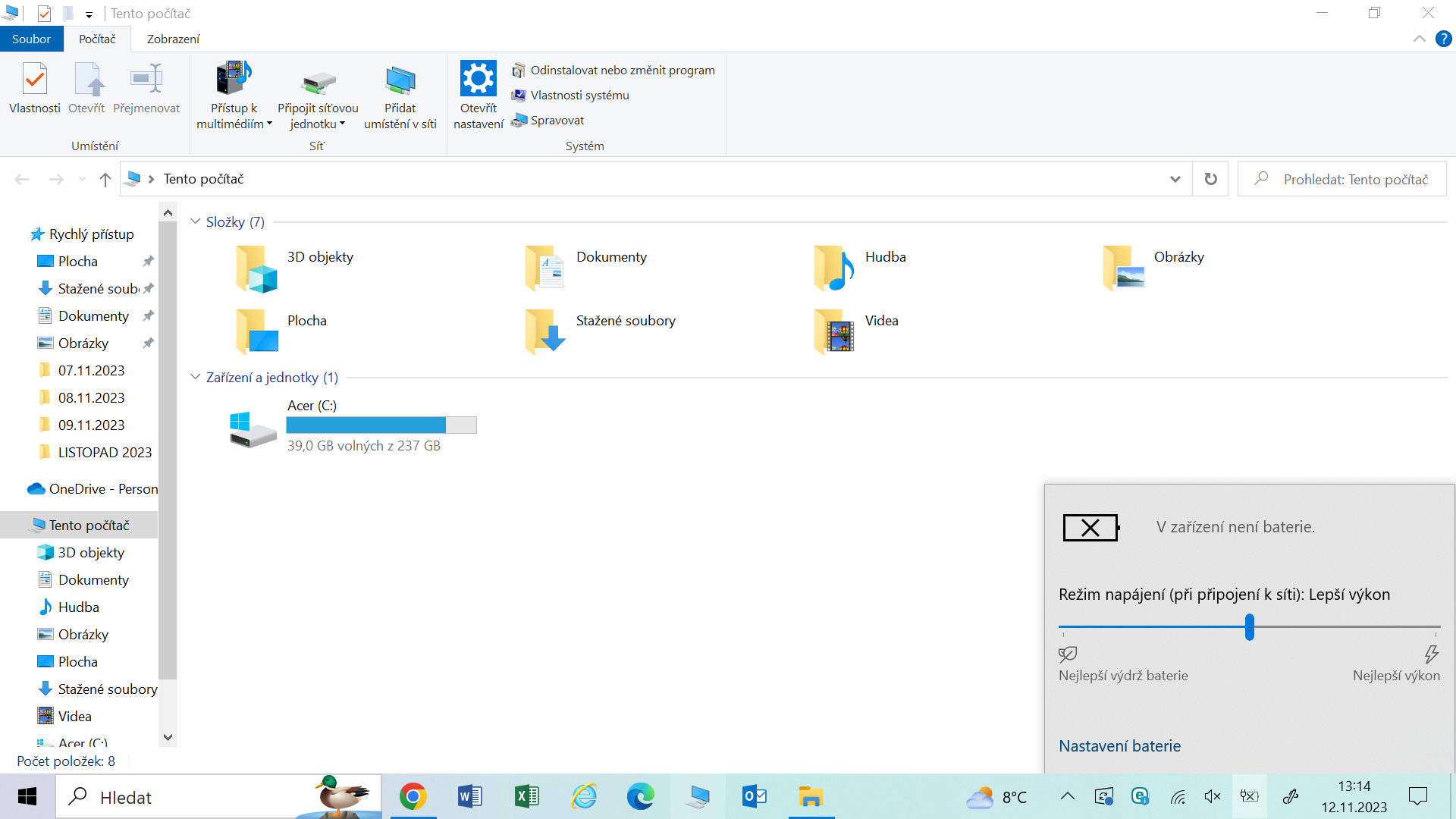

Vyměnil jsem baterii v Acer Spin 5, z originální (už byla slabá) za novou AVACOM. Typ je správný, to jsem ověřoval na help desku Aceru i AVACOMU.
Výměna proběhla vpořádku. Po zapnutí notebooku jel notebook z baterie (napájecí kabel odpojen). Na boku svítila oranžová kontrolka.
WIndows 10 hlásí "Nebyla zjištěna žádná baterie".
Viz screenshot: 97781-snimek-obrazovky-3-png
Po půl hodině začala blikat oranžová kontrolka nízkého stavu baterie a připojil se adaptér napájení.
Prosím o radu co dál udělat aby systém rozpoznal baterku. Možná špendlíkem stisknout reset baterie ze spodu notebooku na základní deskce?
Děkuji

Zkus se podivat zde. batareya-ne-obnaruzhena-na-noutbuke.html

starú batériu vidí ? Tak je to jasné..

Je to tak, výrobce Avacom, který nevyrábí originální baterie ale jenom nějaké náhražky, prodal tento… poslední
