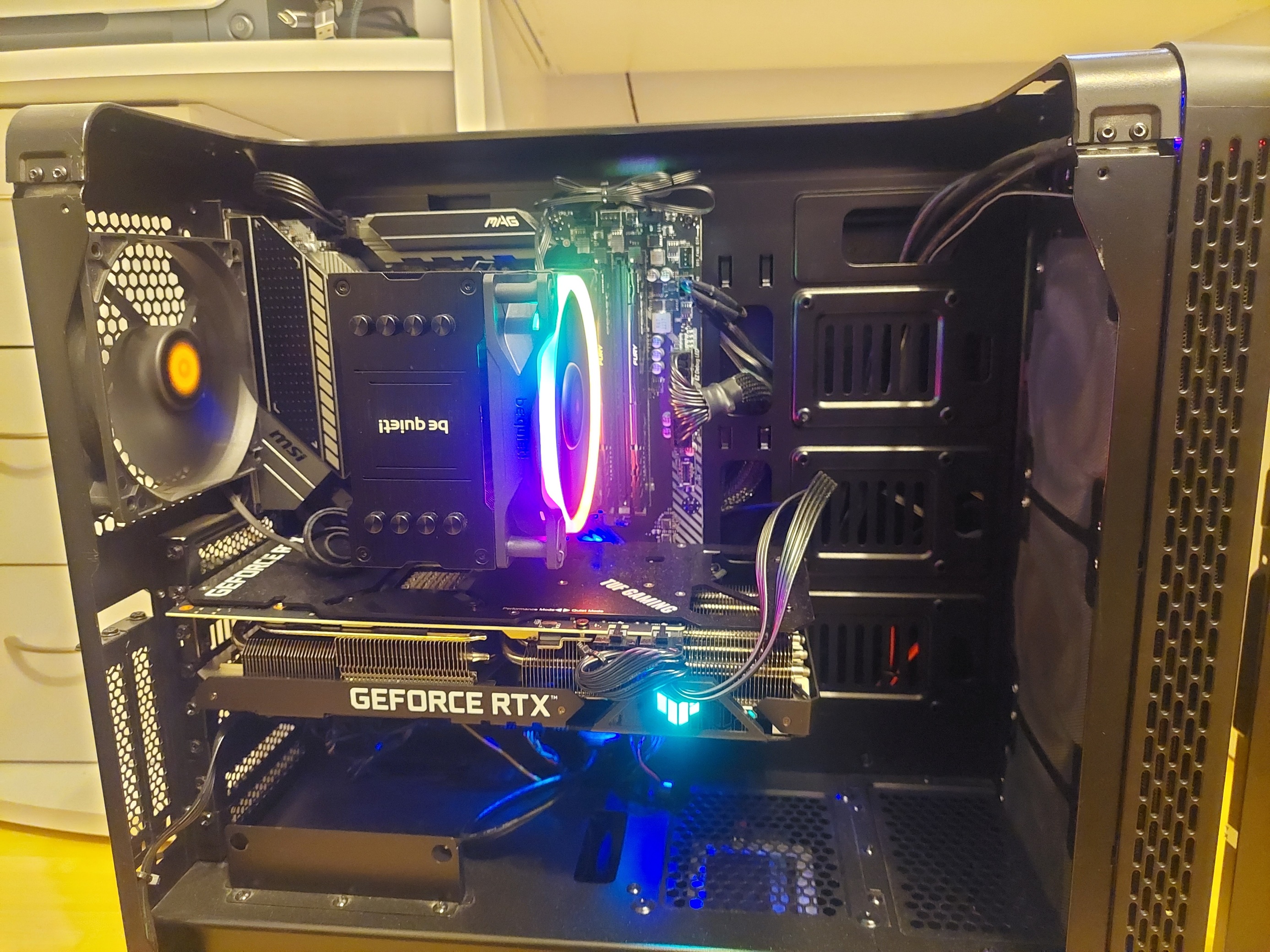

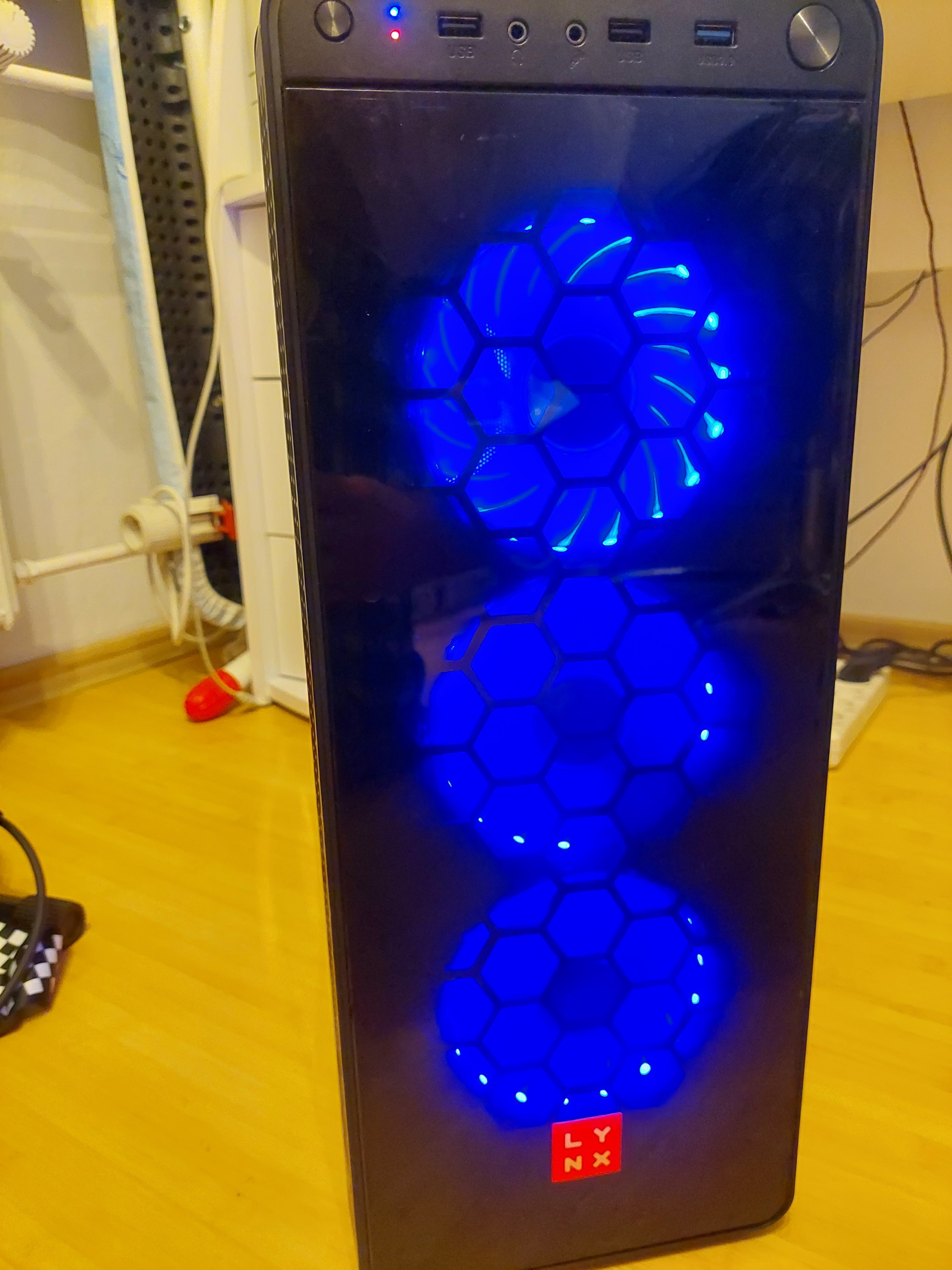

V PC je chlazeni takto: vepředu 3x ventilátor Na procesoru chladic s ventilátorem a vzadu ventilator…
Raven008 19.11.2023 22:15
Raven008
Čím ty přední větráky jsou zevnitř ::) zakryté, to je filtr? Ta skříň je horší než jsem myslel...
stylar 19.11.2023 22:53
stylar
Ano, je tam prachový filtr

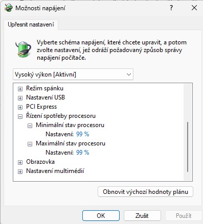

Jinak ještě jsem našel jednu možnost, že se to upraví ve schematu napájení ve Windows. Viz. obrázek…
Raven008 21.11.2023 10:21
Raven008
Snižuje, tohle je špatně.

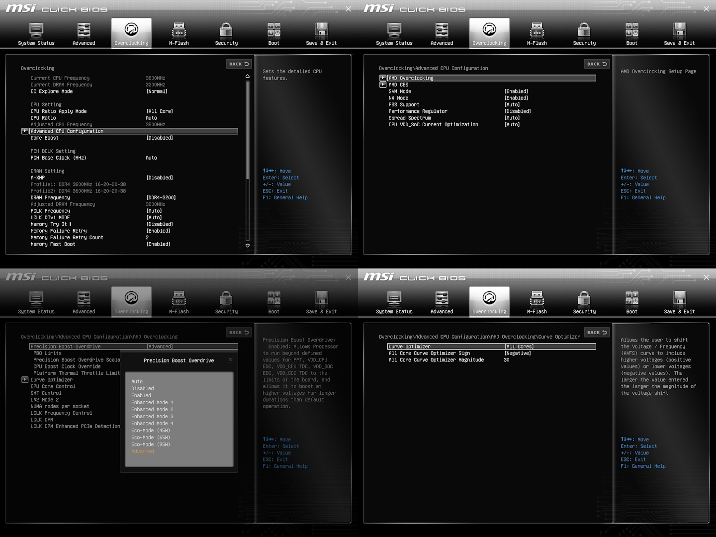

Nejjednodušší varianta jít do BIOSu a poladit PBO, můžou tu být přednastavené hodnoty - Eco-Mode (45W, 65W, 95W) výkon klesne dost, ale teplota taky.
Složitější nastavit PBO na Advanced a vyladit Curve Optimizer pro všechny jádra (all cores) a začít s hodnotou negative 10 a odzkoušet stabilitu - tohle nastavení optimalizuje (sníží) nastavení napětí pro jednotlivé jádra, zároveň pak CPU může boostovat na vyšší frekvenci (vejde se do TDP limitu) ve výsledku dává vyšší výkon a nižší teploty, já používám hodnotu -30 a je zcela stabilní. S výchozím nastavením je to na vzduchu v létě naprosto neuchladitelné.
Jinak při hraní můžeš mít nejvyšší teploty (i když CPU není vytížený na max), jde o teplo z grafiky, které vyhřívá skříň a tím i CPU chladič, v tom případě je mít dobře vyřešenou skříň s airflow, u vodního chlazení je akorát dobré, že radiátor je umístěný nahoře skříně a teplo jde okamžitě pryč ze skříně.
Mám jiný vzhled BIOSu, ale postup je stejný, buď si zapneš nějaký Eco-Mode nebo použiješ Curve Optimizer (all cores, negative, začít 10 podle stability zvyšovat až na 30, ale většinou není problém, je to takové "inteligentní" automatické podvoltování).

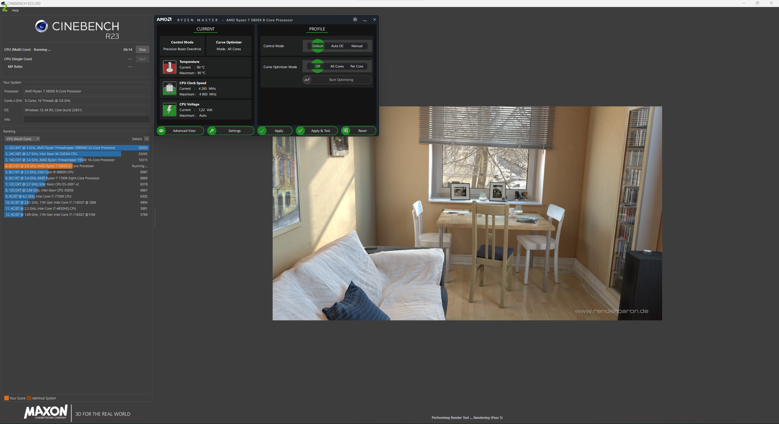

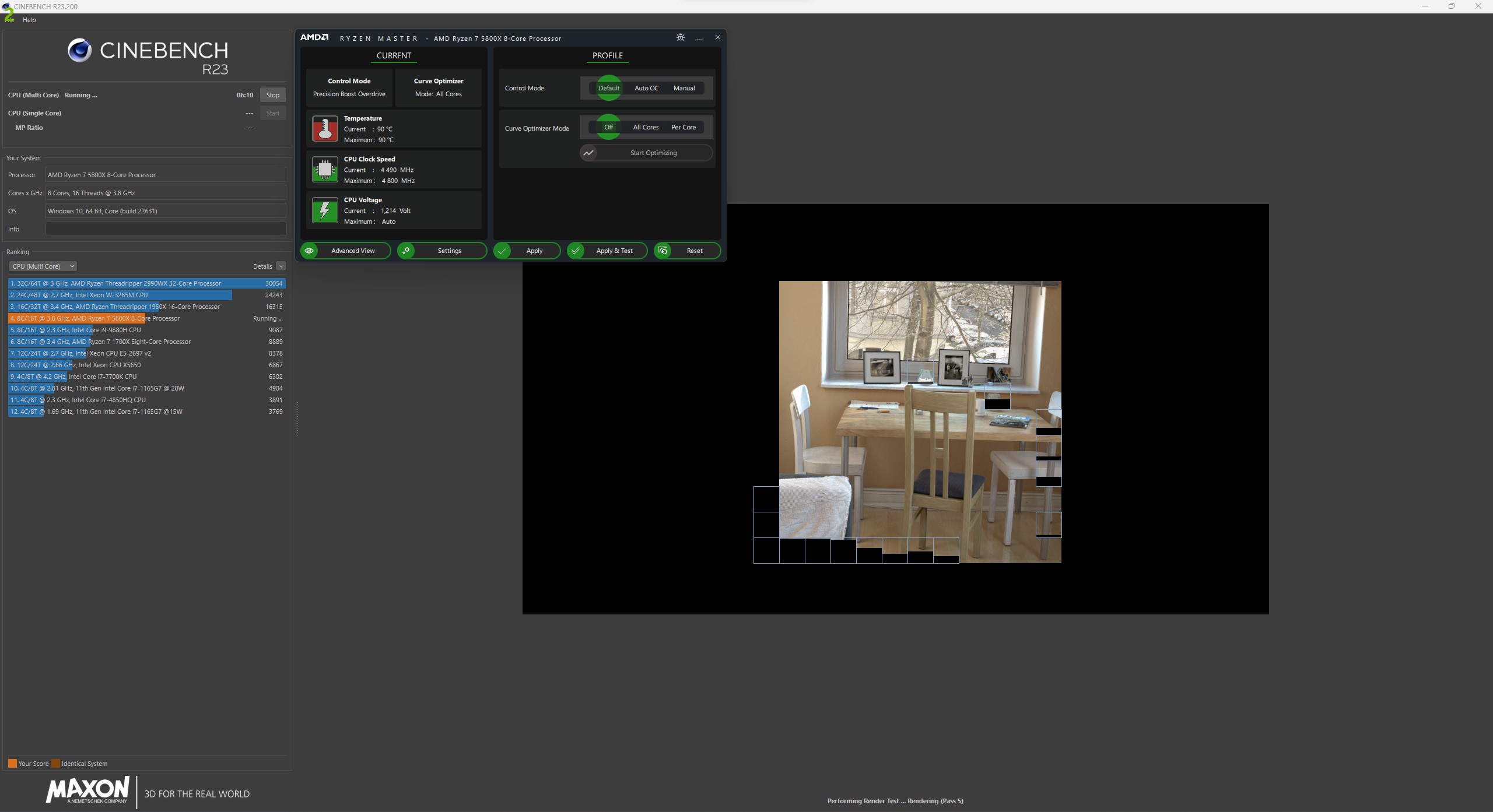

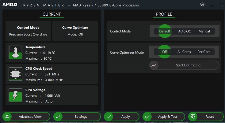

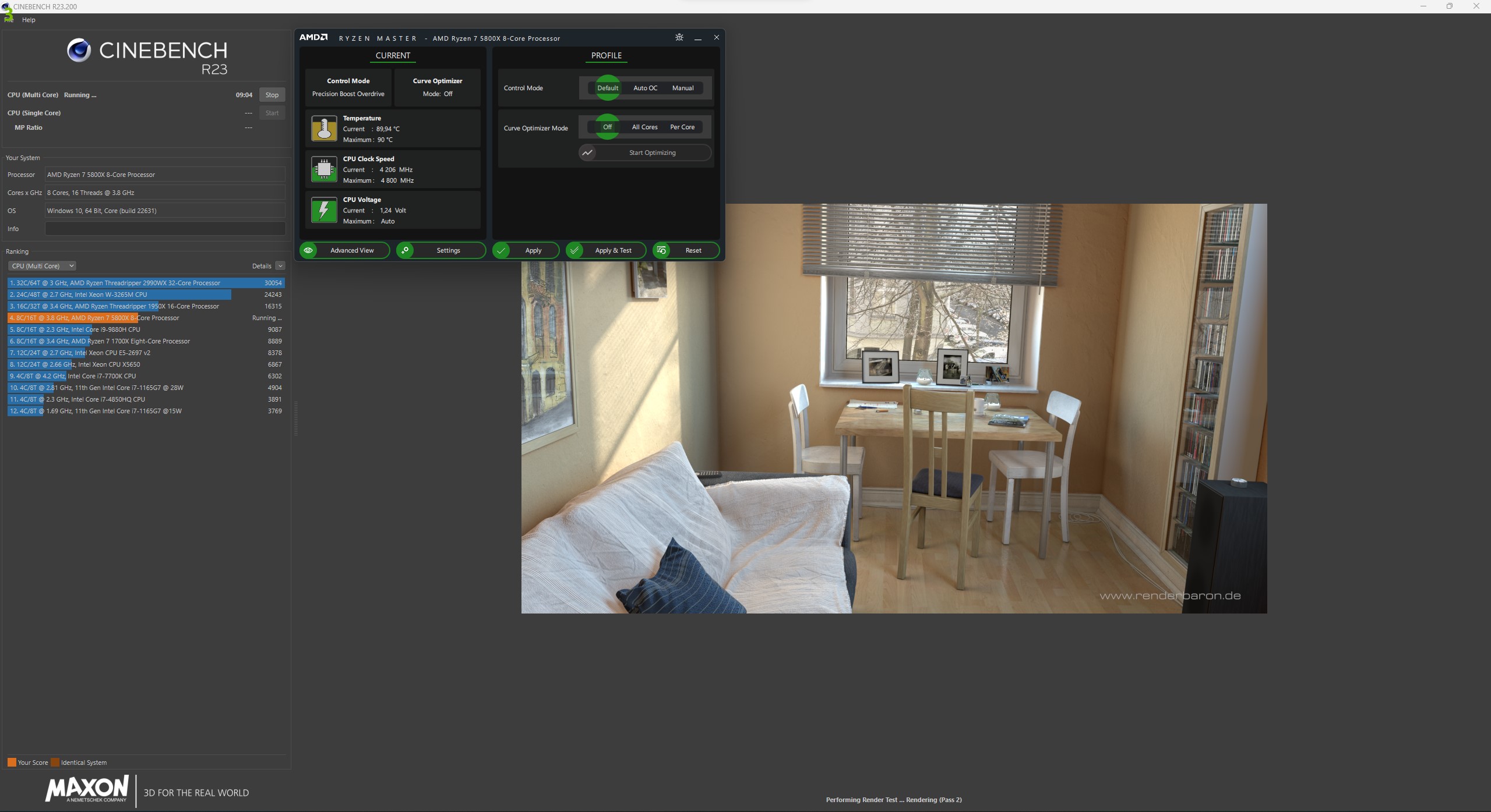

Měřím přes Ryzen Master
Napřed jsem zkoušel benchmark Cinebench v defaultním nastavení bez křivky a bylo 90 °C
Další test byl v Cinebench s nastavením krivky v biosu na negative 10 a také 90°C
Poslední test byl opět Cinebench a křivka na nehative 30 a také 90°C
Poslední screen je pouze Ryzen Master bez zátěže a 41°C
Jinak Cinebench je velká zátěž na CPU, já mám při tom cca 80°C, což se mi zdá taky dost vzhledem k tomu, že mám skoro perfektní airflow, a 420mm radiátor AiO s 3x140mm větráky a se slabším vodníkem jsem měl v létě 90°C jak nic a nic moc nepomáhalo.
