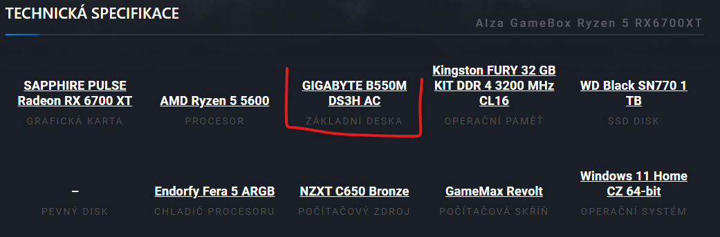

Podle popisu je tam tahle: https://www.alza.cz/gigabyte-b550m-ds3h-ac-d7647389.htm Takže 2x M.2 a 4x…
Wikan 22.11.2023 08:11

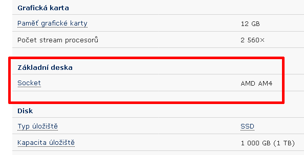

Jakého popisu?
host 22.11.2023 08:20
[97822-mb-png]
Wikan 22.11.2023 08:24
Aha, tak daleko jsem neměl sílu rolovat... :-) Já klikl na tento odkaz https://www.alza.cz/alza-gam…
