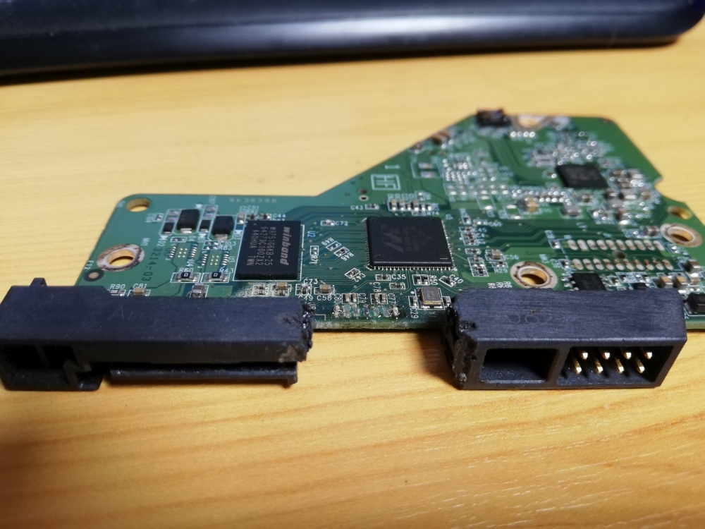

Co kdybys vyfotila ten ulomený konektor ??? Jsou to jen 4 vodiče, asi se to dá opravit.
Ten ulomenej kousek jsem vyhodila. Toto rozhodně nedokáži udělat a můj známej mi řekl ať ho vyhodím a koupím si SSD. Jenže já na něm mám nějaky data.
Ale to odkud jsi to vylomila, jsi nevyhodila, ne?
Ne, ne. Ano, tu desku mám.
No a vyfotíš ji?
Líp to asi nedám. On byl už naprasklej tak, aby se nekejval, opravila sem to opinem. A teď to takhle vypadá protože jsem to odškrábala.
Ted jak se ti tohle podařilo, to je mi záhada.
No snažila sa klepať rezne, akurát si pomýlila mäso s elektronikou.
Z vyřazeného disku odletuj celý konektor a vyměň ho ... nepotřebuješ "desku", ale konektor. Ta deska musí být specifická, konektor je stejný.
akoráž že orvala i plošky z desky - tam se bude muset improvizovat.

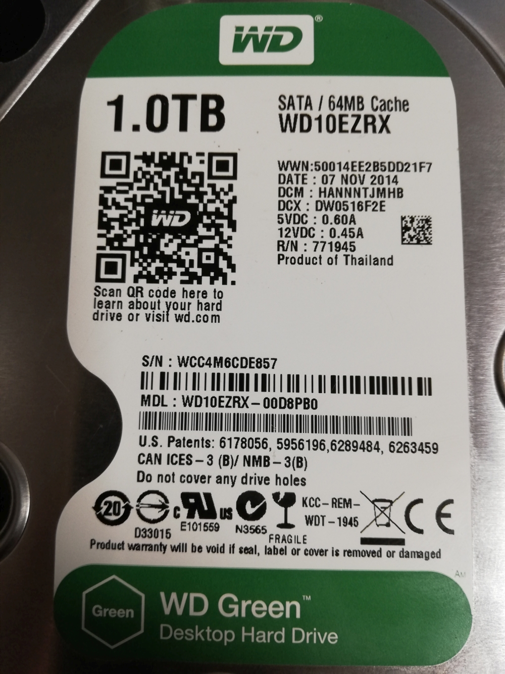

Děkuji, jdu tam napsat. Jen nevím jestli nebude vadit rozdíl EZRX a EARS.
Teoreticky bych mohl tenhle typ tady nekde mit, pokud jsem je uz nevyhazel. Klidne daruju pokud najdu.
tak belzebubužel to jsou WD10EURS, deska vypadá sice rpzměry a konektory stejně, ale dost pochybuju že by to bylo kompatibilní. Osazení je malinko jiné:

Je potřeba sehnat stejný disk včetně revize, ale jestli to bude fungovat nevím, snad ano. Pokud to bude opravdu totožná deska, tak by to fungovat mělo, ale ruku do ohně za to nedám.

Jestli jsou na té desce nějaké zbytky kontaktů, na které lze pájet, uřízl bych jeden SATA kablík a napájet vodiče rovnou na desku. Ovšem musíš proměřit kam který.

dost pochybuju, že jiná deska bude fungovat s tvým korpusem...

Taky bych šel cestou přepájení konektoru, bude to levnější a jednoduší. I když seženeš jinou desku stejně budeš muset přepájet EPROMku (pokud nemáš k dispozici programátor) kde jsou nahraná kalibrační data která se u každého kusu liší a někdy je prej potřeba přehodit i IC.
Vidím urvane ty pajeci plosky, tohle nejak spravit by byl docela orisek.
Musí naletovat drátek o kousek dál ... snadné to asi nebude. Nebo pin vyhnout, pokud snad dosáhne ke zbytku.
Je to dost blbá fotka, taky psala že se to snažila opravit nějakým opinem (předpokládám že je to nějaké vodivé lepidlo) a proto to možná takhle blbě vypadá. I když budou utrhané cesty určitě to bude možné nějak zdrátkovat alespoň pro stažení dat.
To jo, nějak to půjde - ale bude to hrozný oser (pardon my French).
Elektronika musí byť tá istá a v mnohých prípadoch je kritická aj rovnaká revízia ,verzia firmware je obvykle nepodstatná ,ale zbytok za normálnych okolností rozhodujúci je….
