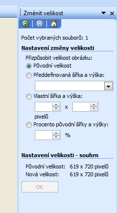

Obyčejná popsaná A4 má velikost 25,5 MB To si pleteš. Popsaná A4 má velikost 210 × 297 mm.
host 07.12.2023 10:55
Jedná se o oskenerovanou stránku dopisu.
wakar 07.12.2023 11:05
wakar
A v jakém formátu jsi to uložil? BMP? Tak to oskenuj do PDF.
host 07.12.2023 11:08
Ta popsaná stránka je v jakém formátu? Jestli jako bitmapa, pak stačí otevřít v nějakém grafickém ed…
Karel04 07.12.2023 11:08
Karel04
Je to okopírovaná stránka dopisu, vlastnosti 25,5 MB. Už vyřešeno, děkuji za rady.
