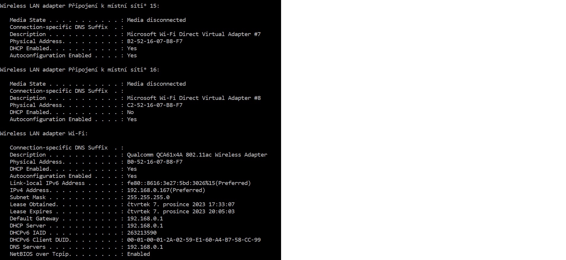

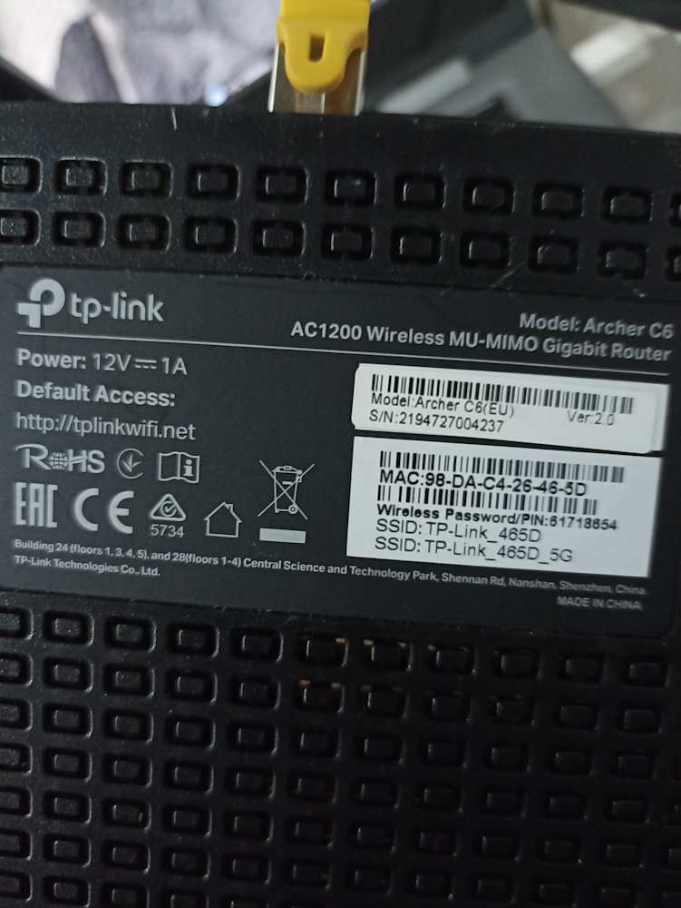

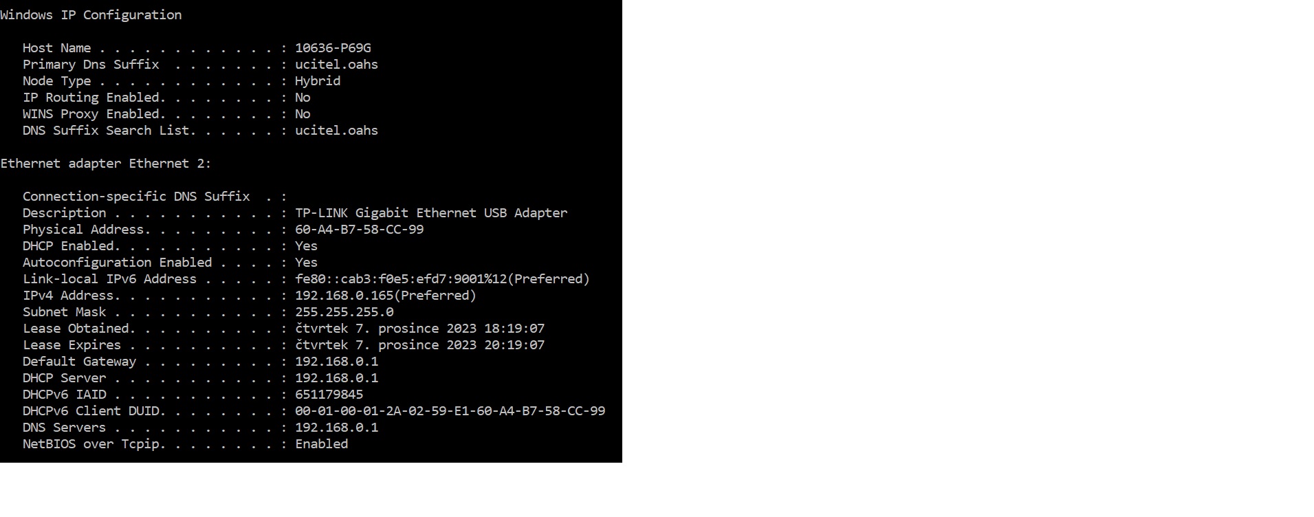

Nene, nic není tajné, router je můj vlastní TP Link Archer 6. Switch značku nevím. Posílám nafoceno.

Aha, už je mi to jasné... :i: Když ale zapojím ten samý kabel do switche... Jak píše syndrom, nemů…

Ten router je můj vlastní, TP Link Archer C6.
Jak píše syndrom, nemůžeš nahradit router switchem. Ale switch zapojit za router a teprve potom do switche připojit PC a další zařízení.

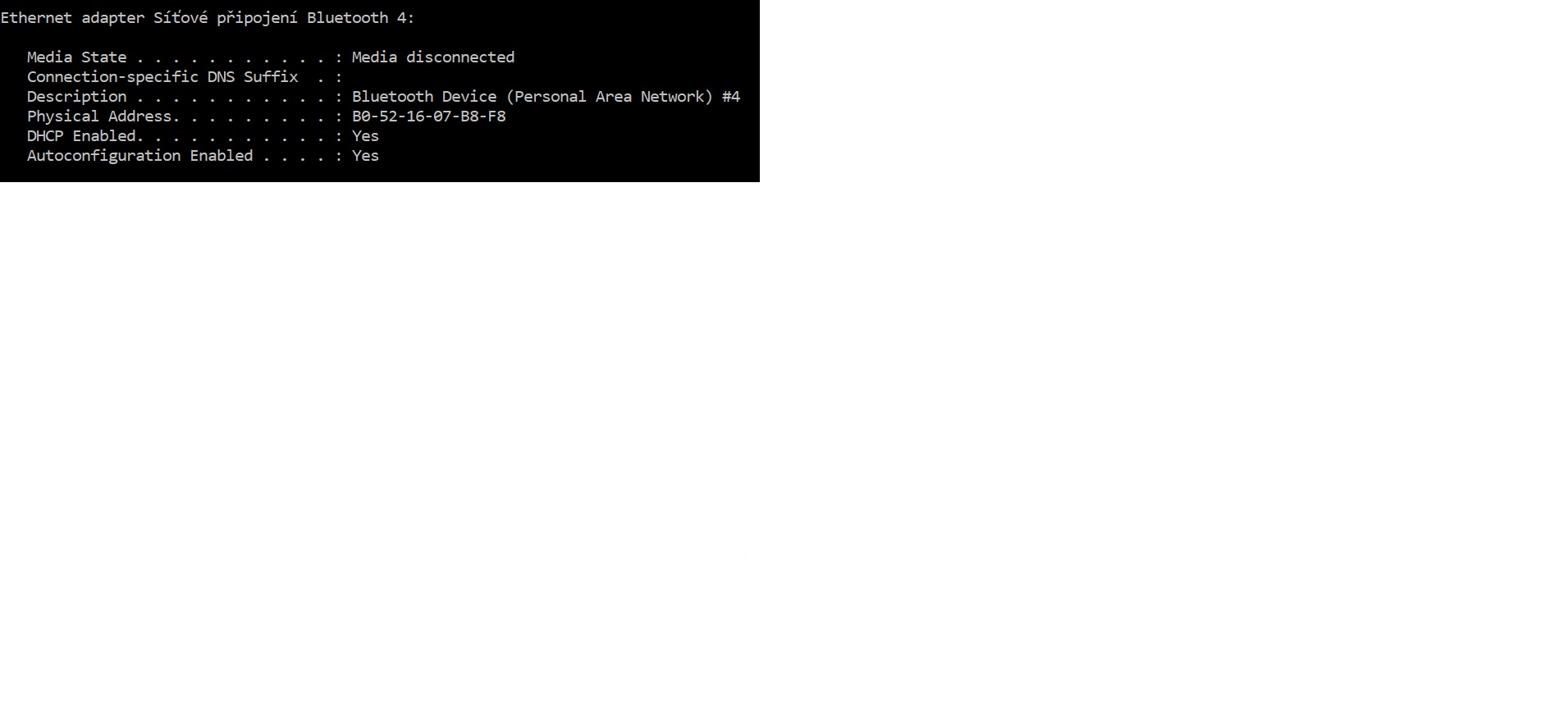

//edit: příkaz ipconfig není nutné "fotit", dá se označit myší a zkopírovat nebo přesměrovat přímo do textového souboru ipconfig /all >cesta_k_souboru/vypis.txt
