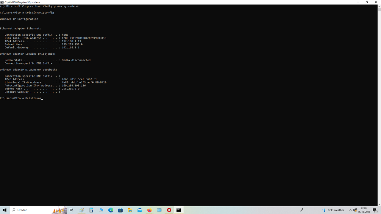

IP adresu kontrolujem cez win.
dam win+r,zadam ipconfig a odpisem adresy a nic.
Ale PC mam napojeny z routra cez kabel.Co este mozem skusit?
Dej sem ten výpis ipconfig.
Tak som zadal ip a zbytok podla tohto a nic.

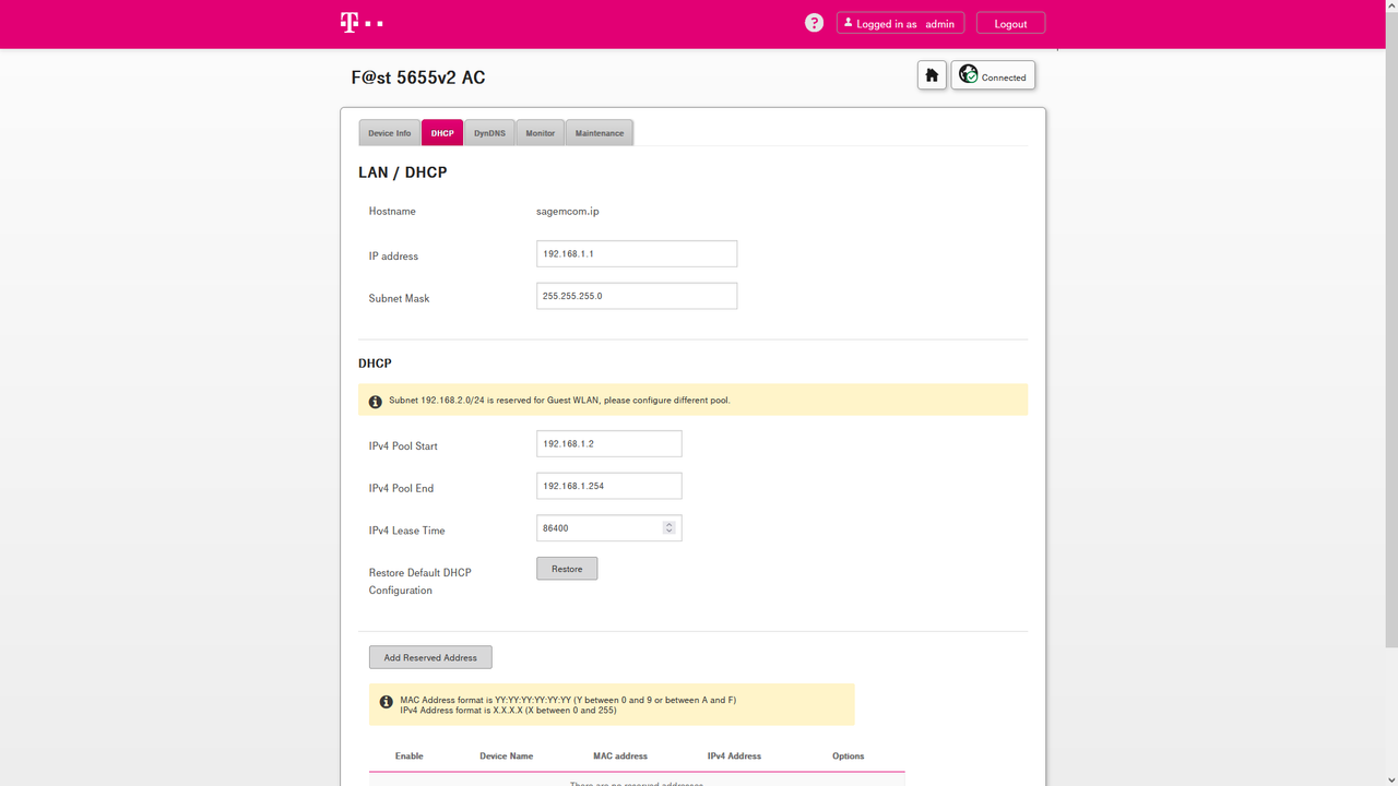

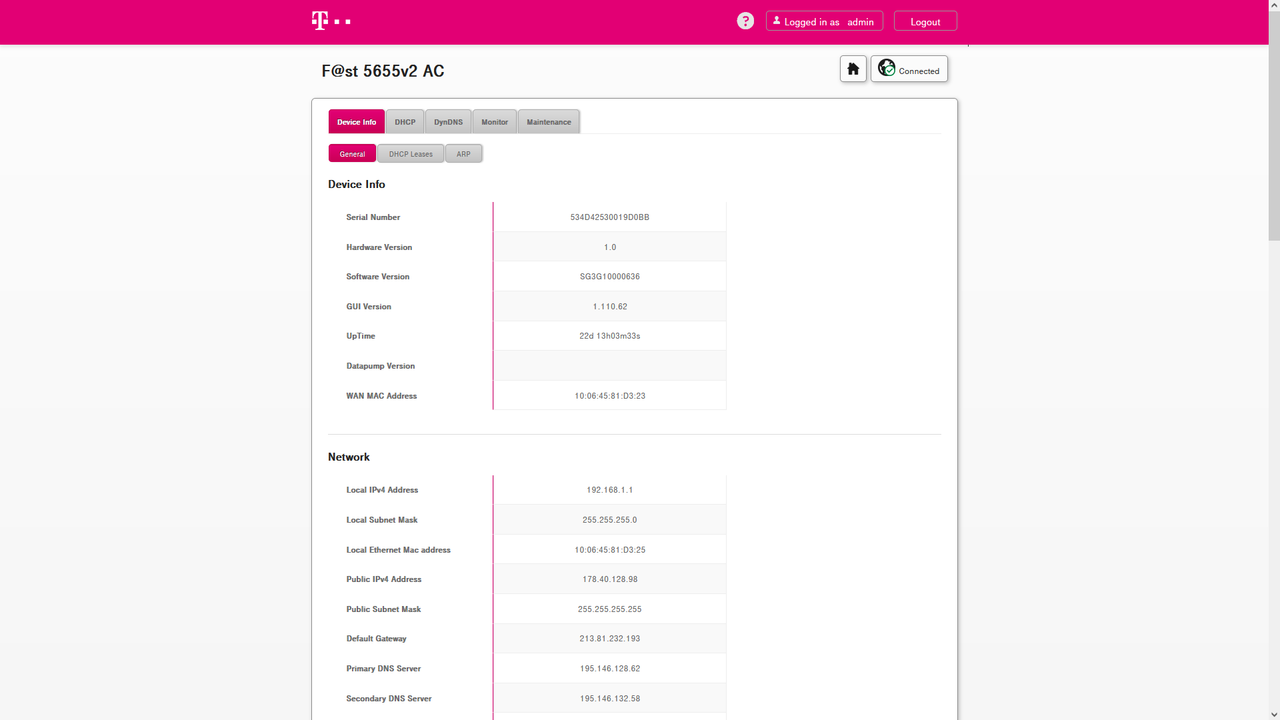

Otvoril som nastavenie routra:
https://i.postimg.cc/xdVJ5yW8/t1.png
https://i.postimg.cc/GpPB5TCQ/t2.png
https://i.postimg.cc/pT29bVVt/ip.png
když na tom zvonku nastavíš ip: 192.168.1.222 (a bránu 192.168.1.1), vidíš ten krám?
snímek t1: na routeru mě udivuje default gateway 213.181.232.193 prý do egypta, ale když ti to funguje, budiž.
nieje mozne,nejde.

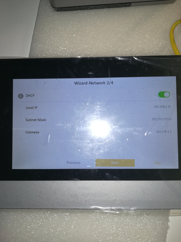

Z hlavy neviem, posledny som montoval asi pol roka dozadu a bola to sice Dahua, ale to je prefarbeny Hik defacto, takze ak si dobre spominam na oboch jednotkach ma bezat dhcp klient, ale teraz som nakukol k zakaznikovi na siet a vidim, ze mam na brane len rezerovane IP adresy pre nich a podla toho, ze su v stave waiting si myslim, ze som ich nastavil natvrdo...je mozne, ze prijem z dhcp servera naozaj nejako blbol.
Nastavene to mas zle inak, pretoze tam mas 158 a 178 pricom tvoja siet je 168.
spravne nastavenia mas mat 192.168.1.12 pre vnutornu jednotku a brana ma byt 192.168.1.1.

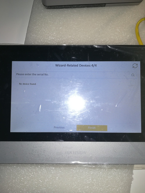

preskocil som ip pripojenie a pripojil som sa cez wifi.Ruter pridelil IP adresu162.168.1.16.branu dám 192.168.1.1 a nenajde ruter.
Zvoncek a monitor som prepojil datovim kablom.
