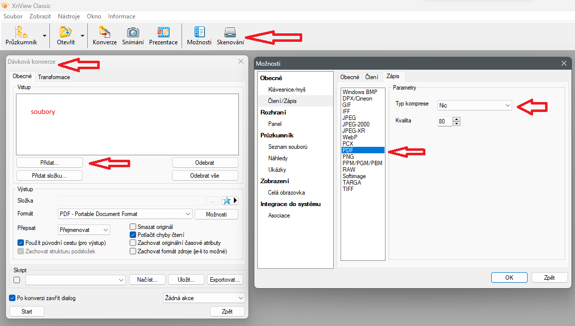

Na sken používám XnViev Classic a v něm to převedu do pdf hromadně
Více obrázek
