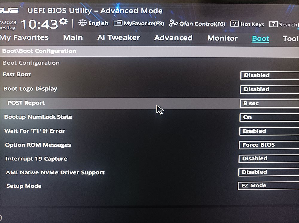

Zkusil bych prodloužit čas post reportu Takhle to vypadá. Já záměrně, abych prostě měl čas na přečte…

A to se nastavuje prosím tě kde ?

Bios po staru Dnes UEFI po zapnutí PC obecně většinou DEL a držet hned po zmáčknutí Power tlačítka…

Postup Dostat se tam-DEL F7-advanced mode karta - boot boot configuration post report-změnit, přida…

Tak ne nepomohlo .. jednou se zaplo a teď zas nic .. jsem v biosu ale nemůžu najít nikde ten post re…

Ten první obrázek se nenacte asi každopádně jsem našel jen 2 možnosti kde se dá měnit čas.. jedna je…

Tady nevím Nikdy neviděl tady toto
