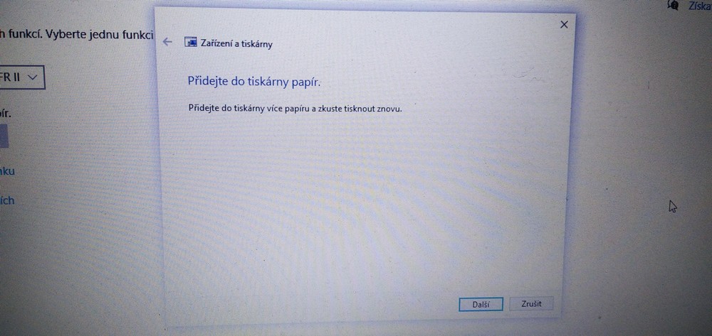

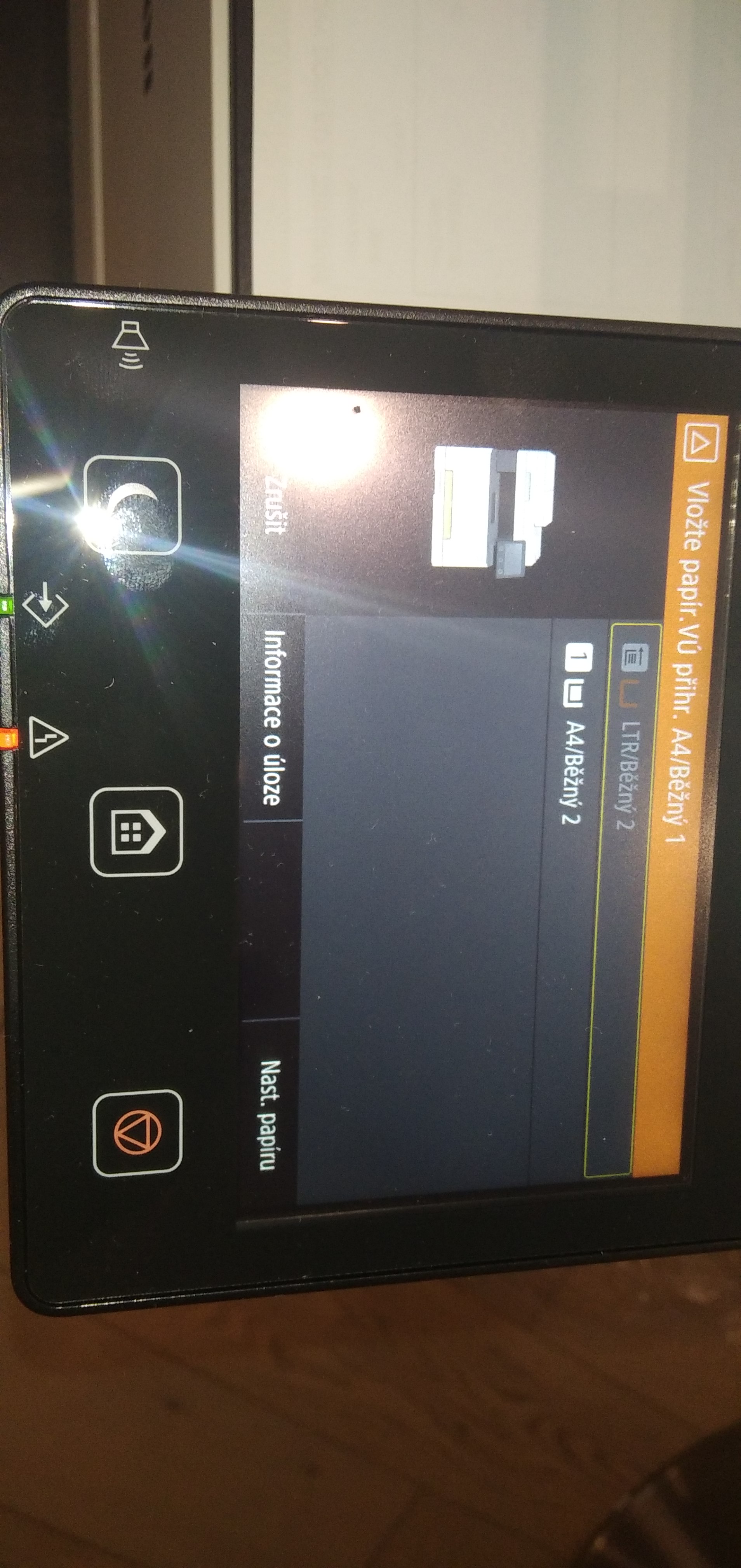

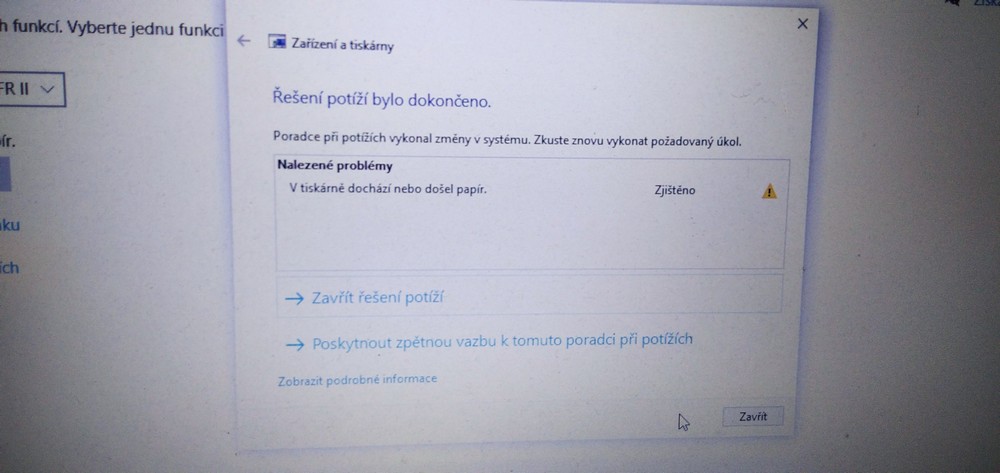

Ahoj všem přeji.Zakoupila jsem si novou tiskárnu Canon MF657cdw a i přes to ,že zásobník mám plný papíru ,takk mně to vždy napíše abych vložila papír .VU prihradka A4/ běžný 1.Až když zmáčknu na dspleyi A4/běžný 2 tak až následně tiskárna začne tisknout ,ale pořád se to stejně opakuje.Dokázal by mně někdo poradit?děkuji

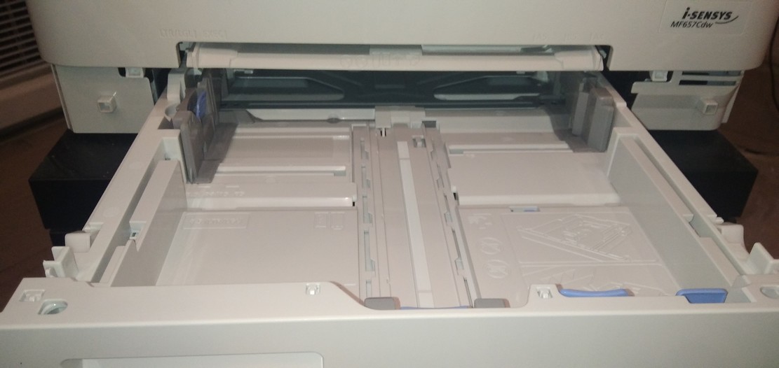

Divný, ta tiskárna o papíru neví Můžu foto toho šuple bez papíru? Abych viděl dno/spodek toho šuplík…

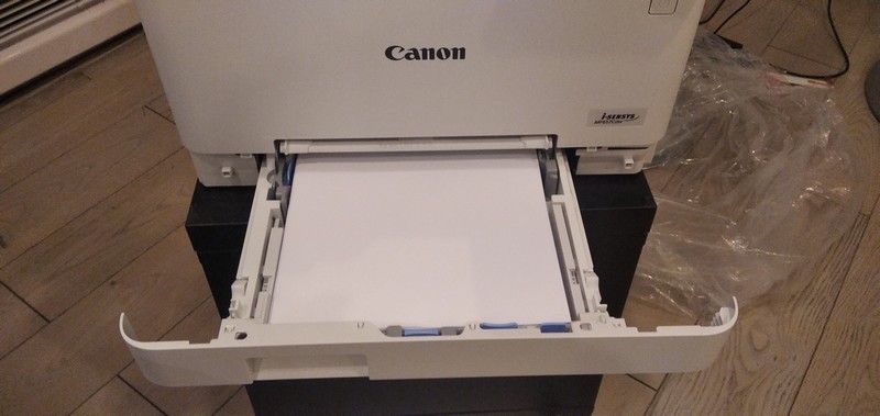

tady zasílám.děkuji za pomoc.Když ale kliknu na displeyi na to A4/běžný 2 ,tak to papír vezme a vyti…

Kurnik, domněnka se nepotvrdila To co jsem viděl byly malé plíšky do L a zvrchu držely tu kopu papír…
pretoze mas zle nastavene pouzivanie zasobnikov. ak das papier do prveho zasobnika pre rucne podavanie (ta medzera nad suflikom) pojde to.
Tlaciaren v prvom zasobniku nic nema, preto potrebuje potvrdenie, ci pokracovat dalsim zasobnikom v poradi. Ked nepoznas vlastne zariadenie, precitaj si navod.
