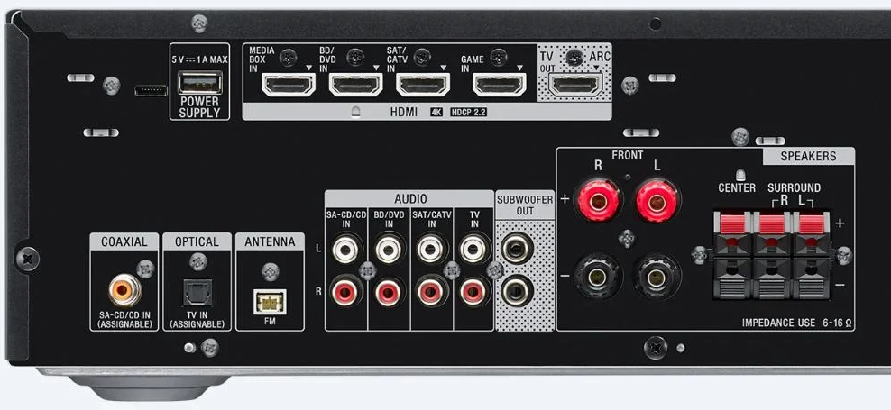

našel jsem panel vzadu, má jen 4 vstupy, ale všechny 4K, doufám že správně
mělo by to být jakože v tom řetězu propojený
