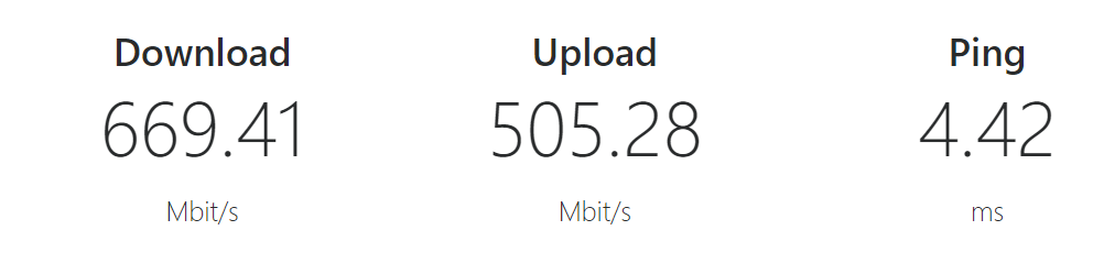

Moc všem děkuji za odpovědi a hlásím, že jsem si půjčil od kamaráda tester a 8 vynechávala, tak jsem rovnou vyměnil koncovku na jedné straně (u routeru) a voilá už to jede ! Díky moc a hezký den !
Solidní rychlost.
Jo díky, pro mě ani ne, protože jsem se přestěhoval a šel jsem z gigabitu na tohle, takže jsem rozmazlenej 😂🍻!
