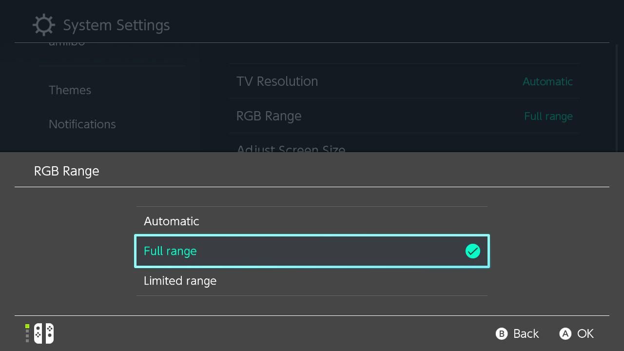

Takže na staré TV se obraz nevypínal? Vypne se jenom obraz, zvuk hraje?
Na staré to jelo. A přesně jak říkáte jen obraz a zvuk jede.
Vypíná se po chvíli - ta chvíle je vždy stejná?
Je to různé. Někdy se to nevypne vůbec někdy hned po chvíli. Jediné co je že jakmile to začne tak se to vypíná cca po minutě maximálně dvou.
Zkus v menu TV nastavit RGB rozsah na limited (omezený).
Zkusím a dám vědět
Ahoj díky za radu už to funguje :)
Tak fajn!
