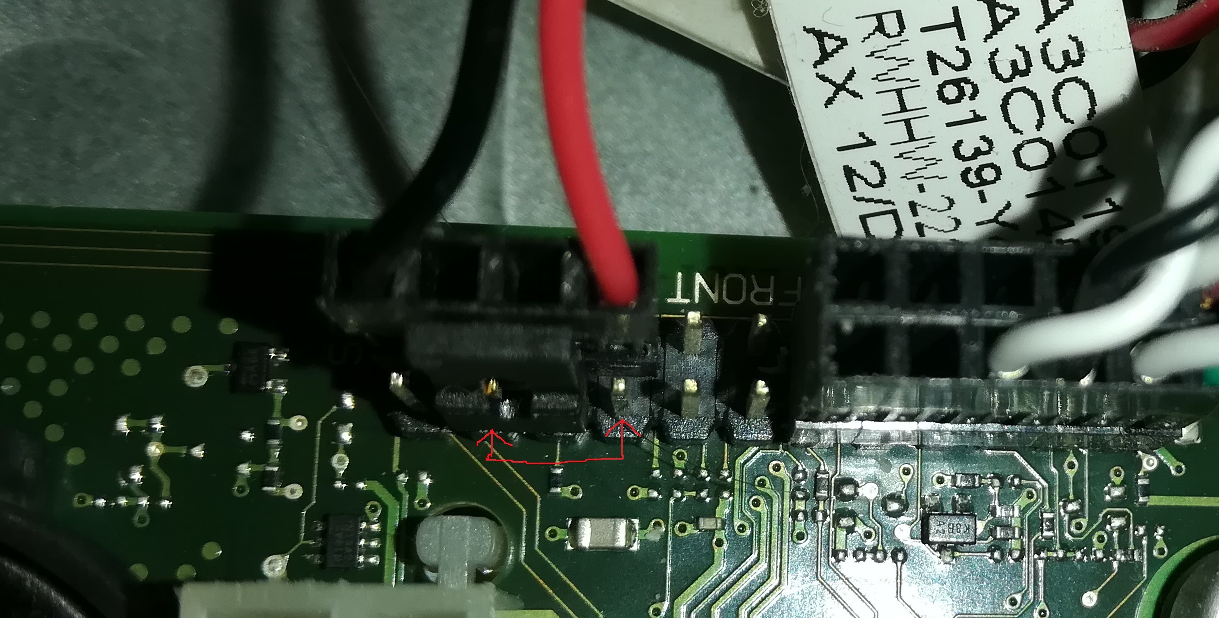

Asi jsem v biosu nastavila něco blbě protože po zapnutí nenajel a jen 5x pípnul. Potom jsem skusila posunout jumper o jednu pozici doleva podle videa na YT. Ted nenajede vůbec a ani nepípá.
A vrátila jsi ten jumper zpět?
Jasně že ano
ktorý jumper ? reset biosu hardwarovo sa prevádza zapojením volného 4 pinového čiernočerveného kábla na okraji dosky blízko napájacieho konektora,trojpinový jumper musí zostať v default polohe...5x pípnutie je obvykle problém s napájaním...
Tak jak je na příloze. Tak to bylo originál. Na reset jsem ten jumper posunula o jeden dílek do prava jak je červeně označeno. Ani tak bios nenajel. Potom jsem to vrátila do původního stavu a tak to je doposud.
Pokud jsem dohledal správné info, tak jumper neslouží k reset CMOS, ale k recovery biosu.
Takže počítač čeká na vložení USB pro obnovení.
Tak a jsem v pr.....
Ještě mě napadlo, že se někdy po resetu biosu přepne video výstup z digitálu (HDMI/DP) na analog (DSUB VGA) nebo z dedikované na integrovanou grafiku. Takže zkusit připojit monitor do jiný "díry".
HÉÉÉÉÉÉÉÉÉÉÉJ !!!!!!!! Seš frajer a já jsem blbá! Toto mě nenapadlo. Zachráněno. To bylo ono. A já si říkala, že to je v háji. Díky Ti moc.
