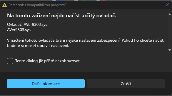

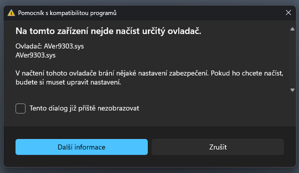

Pokud Windows stávkuje proti nějakému ovladači - A driver can't load on this device
https://support.microsoft.com/en-us/windows/a-driver-can-t-load-on-this-device-8eea34e5-ff4b-16ec-870d-61a4a43b3dd5

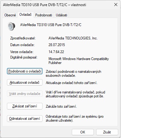

Díky za snahu, ale ten ovladač to je furt jeden a ten samý (verze 14.7.64.22), zkoušel jsem ho, nefunguje.
Vypínat Integritu paměti se mi zrovna moc nechce.
Ten odkaz se objeví po kliknutí na "Další informace".
https://support.microsoft.com/cs-cz/windows/ovladač-se-na-tomto-zařízení-nedokáže-načíst-8eea34e5-ff4b-16ec-870d-61a4a43b3dd5

Vypnout integrtitu pameti bych ale protože :
Chyba s ovladačem Aver9303.sys je způsobena tím, že Windows 11 blokuje jeho načtení kvůli nastavení zabezpečení – konkrétně kvůli aktivní funkci „Integrita paměti“ (Memory Integrity).
Tato funkce je součástí „Izolace jádra“ v Zabezpečení Windows a brání načítání ovladačů, které nejsou správně podepsané nebo nejsou kompatibilní s moderními bezpečnostními standardy Windows 11
- Otevři paramtery
- Do vyhledavani dej "Integrita paměti" nebo se proklikej pres :
zabezpečení zařízení > Izolace jádra.
- A pak stači jen u Integrita paměti klik na off + restart. Tod vše.

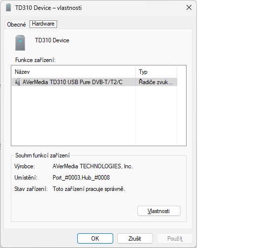

Takže stačilo rozbalit do System32/Drivers, nainstalovat kliknutím a Windows neprotestoval a hned to fungovalo?
Ve Správci zařízení je karta bez vykřičníku?
Ano, funguje. Na přehrávání a nahrávání používám SichboPVR4. S některými jinými programy jsem měl problém. Fungovalo to i s Microsoft Media Center. Dej mně chvilku. Jak skončí Kobra 11, hned to někam nahodím.

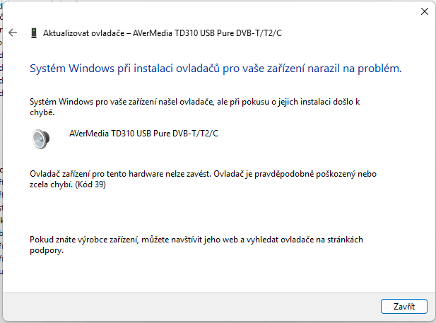

Díky, včera jsem neměl moc čas testovat. Částečný posun nastal, ale ještě není vyhráno.
Odinstaloval jsem starý ovladač, nakopíroval ten od tebe, spustil instalaci.
Naskočilo upozornění, že ovladač není digitálně podepsaný - to je rozdíl oproti mému ovladači. Přesto instalace proběhla OK, žádnou chybu to nehlásilo. A ve Správci zařízení stále vykřičník a TV nefunguje....

Nemáš vůbec za co, když to nefunguje. Je to zvláštní. Zkus je aktualizovat manuálně přes správce zařízení. Už je to delší doba, co jsem to instaloval, ale mám pocit, že před začátkem instalace musí být karta odpojená a až na výzvu instalátoru je potřeba ji připojit. Po instalaci klasicky restart PC a musí to fungovat. Potom už stačí nainstalovat jen program na přehrávání/nahrávání, pro jistotu zase restart PC a mělo by to fungovat. Já používám Sichbo ve verzi 4.0.23.0. Jen ten dálkový ovladač nejde, ale to neřeším.
Jo, dneska ještě zkusím experimentovat. Instalaci ovladače jsem dělal přes *.inf soubor, to by mělo být stejné jako přes Správce zařízení. USB tuner jsem měl během instalace připojený, můžu ho zkusit odpojit.

Myslím že nouzový rezim nemá cenu.
Na disku C:/ vytvoř složku a pojmenuj ji třeba drivers a extrahuj do neho ty soubory co ti poslal lukás.
Pak přes pravý klik na Windows zvol : Powershell (admin) a zadej nasledujicí příkaz kde použijes pro instalaci "pnputil" který přidá ovladač do tzv. Driver Store, což je centrální repozitář ovladačů ve Windows, zajišťuje správnou registraci. :
pnputil /add-driver "C:/driver/aver1871.inf" /install
Restart PC.
Když na ten .inf klikne pravým, atd. tak je to stejné, řekl bych.
V necem ano ale jinak ne. Pnputil s install soubory naklada jinak.
Pri rucni instalaci tak neni zahrnut o proti pnputil v "Driver Store" ze ktereho ho OS pouziva pro pripojeni zarizeni a navic podporuje automatickou detetekci.
P: Ten soubor na C:/ pojmenovat driver ne drivers, nebo v tom prikazu misto /driver/ prepsat na /drivers/
Pnputil proběhl OK, po restartu viz. příloha.
