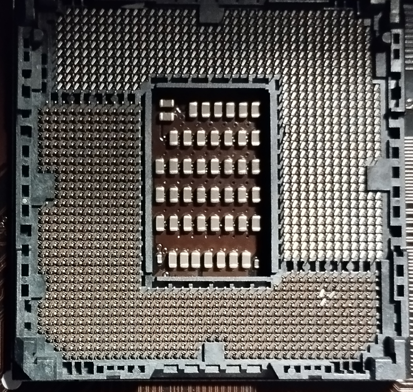

Takto to vypadalo před narovnáváním
Zacpik 02.05.2024 22:08
Zacpik

ta osoba neví, jestli sis dělal srandu s tvrzením, že mohl být procesor otočený. viz fotka té patice nahoře - to normálně nejde.
pak je otázka, co se stalo s piny na kterých je napětí, některé vedou přímo k ram. a zkratnutou sběrnici ram modulu nikam připojovat nechceš.
ale houby na tom záleží, víc snad na tom zničit nejde.
