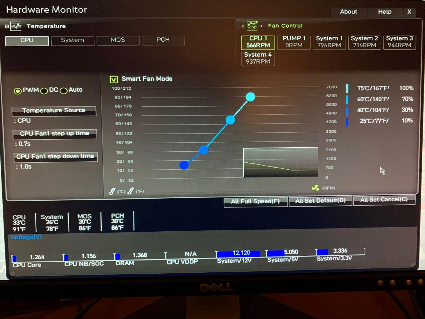

No nějakou regulaci tam asi máš (i když defaultní). Tak bych se podíval do biosu, jestli tam je nějaká křivka otáček ventilátoru v závislosti na teplotě...

Na deskách MSI existuje něco jako Smart Fan Mode...
Takže když to v biosu zapnu tak si to bude automaticky podle potřeby regulovat rychlost větráku předpokládám 🙂. Jinak děkuji za radu
Za ty modrý puntíky by mělo jít tahat a tím nastavit při kolika stupních CPU na kolik % má jet ventilátor... (viz. v pravé části obrazovky)
