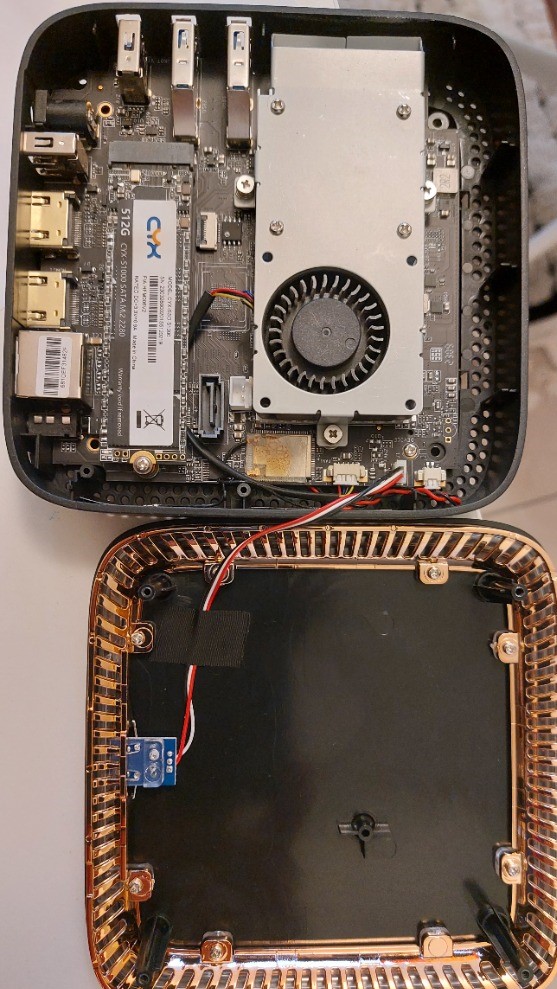

Aj by som tú baterku pozrel a vymenil, ale keďže tam nevidím skrutky, dostane sa do vnútra asi len servisák (pozri foto - je to zamknuté pre otvorenie)

nevidím tam žiadne skrutky
Já taky ne.
Ježiš, chlape snaha!
beriem, doplnil som vyššie

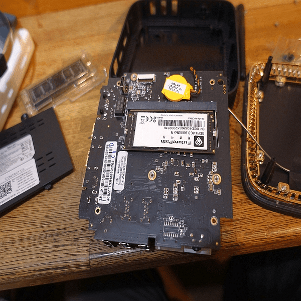

MiniPc som otvoril ale ja tam CMOS batériu nevidím, ibaže by bola niekde skrytá. Viď foto v prílohe....

Lze to celé podzvednout a kouknout pod? Z tohoto pohledu?
bohužial nie, ďalšiu možnosť tam nevidím,
zospodu som odšroboval vlastne štyri skrutky, aby som skrinku mohol otvoriť.
Co jsem koukal na ten obrázek, je ta baterie zespoda dána.
ďalej to odmontovávať si asi netrúfnem, asi do servisu to pošlem
na té fotce ale vidíš červeno-černý kabel od baterky, co vede na druhou stranu a stačí ho vytáhnout.
potom na chvíli spojit 2 piny v konektoru na dps.
je to nejspíš bílý konektor úplně vpravo: https://pc.poradna.net/files/98663-from-inside-jpg
