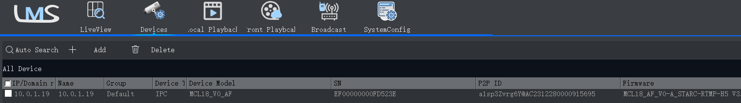

Tak jsem doma zjistil že kamera má pravděpodobně ip 10.0.1.19 kterou jí dalo NVR připojené na O2. De…

Podľa mňa sa úplne strácaš v IP adresách... program LMS nepoznám, keď detekoval "pravdepodobne" ip 1…

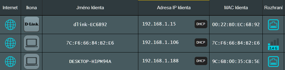

pme 09.06.2024 20:38
pme
Z routru.

Ešte daj screenshot z toho programu LMS - kde je tá ip adresa kamery... Keďže router aj Tvoje PC je…
pme 09.06.2024 20:57
pme
LMS
Cat 09.06.2024 21:03
Cat
Ten SN kamery sedí - overil si si to? ak je to naozaj tá kamera, potom postupuj ako som písal vyššie…
pme 09.06.2024 21:09
pme
SN jsem nikde nenašel, ale když kamera není připojená, tak to ten program nenajde. Mrknu jak bude tr…
Detekoval to program LMS ale píše že kamera je of line.
Router to nenašel.
program LMS nepoznám, keď detekoval "pravdepodobne" ip 10.0.1.19....snáď Ti ten program detekoval aj mac adresu zariadenia - overíš zo štítku ip kamery...
nvr má zvyčajne na PoE portoch zapnutý DHCP server a prideľuje adresy všetkým kamerám postupne ako ich pripájaš, neviem o o tom, že by ich natvrdo menil...

ak má predsa len kamera ip adresu 10.0.1.19 aká je Tvoja ip adresa pc, resp. routra ???
Keďže router aj Tvoje PC je v úplne inej sieti 192.168.1x ako pravdepodobne kamera 10.0.1.x - nikdy sa do kamery nepripojíš...
Keď zistíš ako je to s tou kamerou - či má naozaj tú ip adresu ako píšeš, potom si musíš kameru pripojiť rovno do pc - bez routra !!!, ktorému pre tieto účely /nastavenie kamery/ musíš zmeniť ip adresu na sieť, v ktorej je kamera - 10.0.1.x !!!
Ten SN kamery sedí - overil si si to? ak je to naozaj tá kamera, potom postupuj ako som písal vyššie:
1. odpojiť kameru a aj Tvoje PC z routra
2. nastaviť ip adresu PC na 10.0.1.100 /čokoľvek mimo 10.0.1.19/
3. zapojiť kameru rovno do LAN portu PC
4. pustiť program LMS - ten by mal mať možno aj nejaké nastavenia pre kameru....alebo webový prehliadač a pripojiť sa na adresu ip kamery = 10.0.1.19
