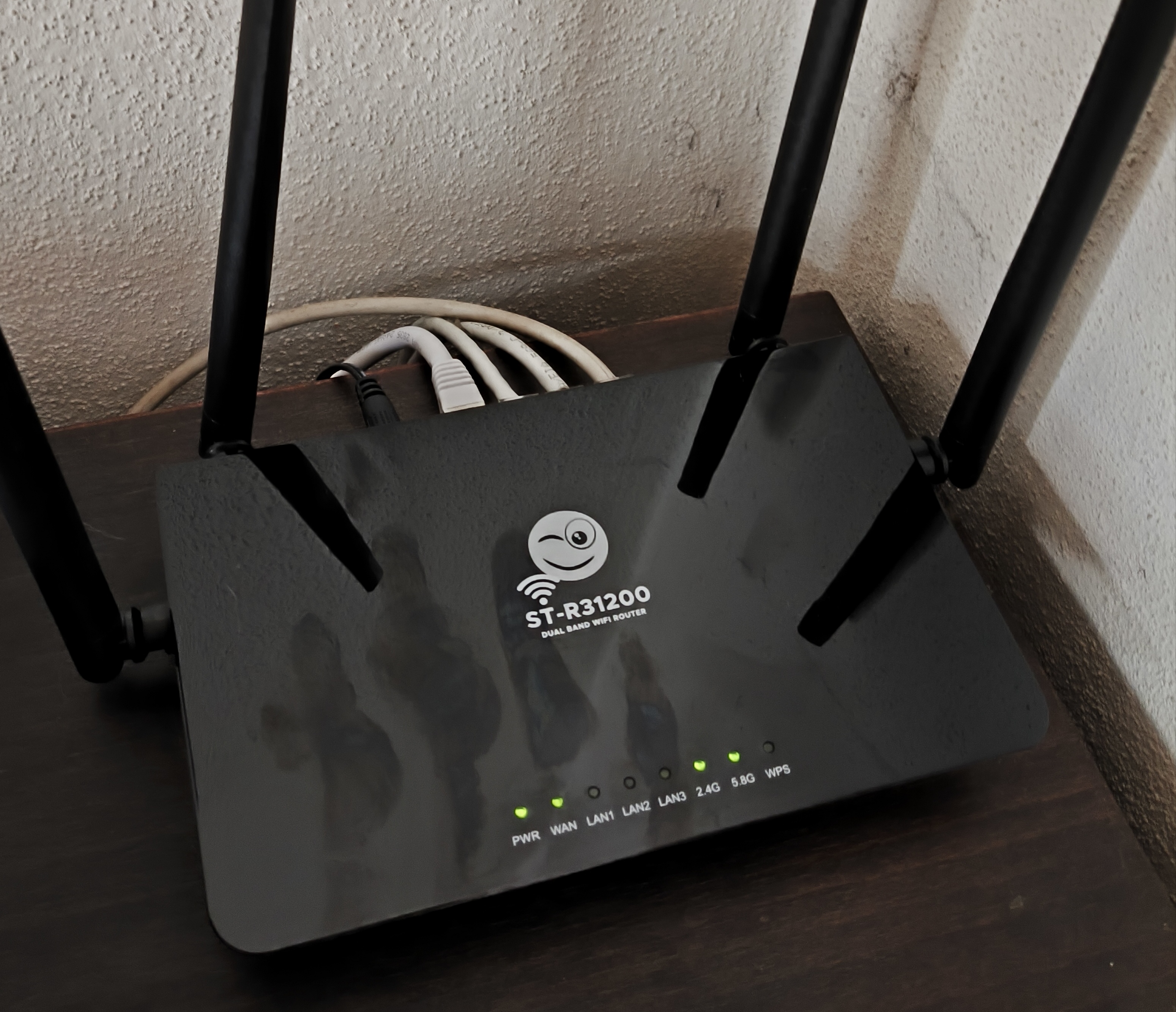

V patře mám router, z routeru vede kabel venkem do přízemí. V přízemí mi firemní technik umístil další router využívající mesh. Problém mám se stabilitou a rychlostí v přízemí, hlavní router v patře má stabilních nekolisajicich 100 mbs, přízemní někdy při měření vystřelí na 100 ale už během měření obvykle spadne na 30-40 mbs. Nejnižší měřená rychlost byla v rozmezí 6-16 mbs. Propady rychlosti ovlivňují například streamy které se často kompletně zastaví. Je to tak zlé že je pro mne lepší přízemní router vytáhnout z elektrické sítě a připojit se na mizerný ale mnohem stabilnější signál routeru z patra.
Jen tak pro začátek prozraď ty mašiny co ti honí net po baráku
Nesmíš je tajit
Jde případně o to jak jsou staré a další možné záležitosti k problému...
Prozatím
Jsou dnes montované oba dva, technik i přes upozorňování na rozdíl v rychlostech řekl že víc pro mě udělat nemůže. Přikládám fotku, omlouvám se za otisk ruky.

Solo AP, take ake mas na tej fotke o sebe nevedia a nevedia tomu nijako pomoct a ked cinan spravi blbe ovladace na wifi klienta mas proste smolu.

Tak přijel stejný technik, nejprve vysvětloval jak nemá rád firemní hardware, potom se pokusil uvést dolní router do továrního nastavení což se mu nepovedlo tak jak chtěl takže ho odpojil a se slovy že je v háji. Přinesl další, stejný router, s tím že tentokrát bude postupovat podle jejich příručky. Nakonec vše funguje jak má, zdá se že problém byl v tom že při zapojování spodního routeru ho poprvé nastavoval ručně, tentokrát nechal aby si prý spodní router nastavení vytáhl sám z toho horního.
