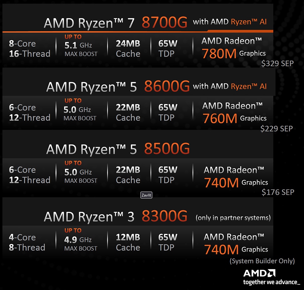

Jaká je současná grafika? Mně se líbí AMD RYZEN 5 8600G s výkonnou integrovanou grafikou, to bude a…

Grafika je 1050Ti, ale půjdeme do lepší, pokud bude mít potřebu pařit nový hry. Zatím postačuje jeho…

ryzen 5 8500g by mel mit grafiku novejsi generace, zkusim dohledat.

podle této tabulky to tak není, 8600g má být o něco výkonnější a je taky dražší: https://diit.cz/cla…

Přehled AMD APU.
