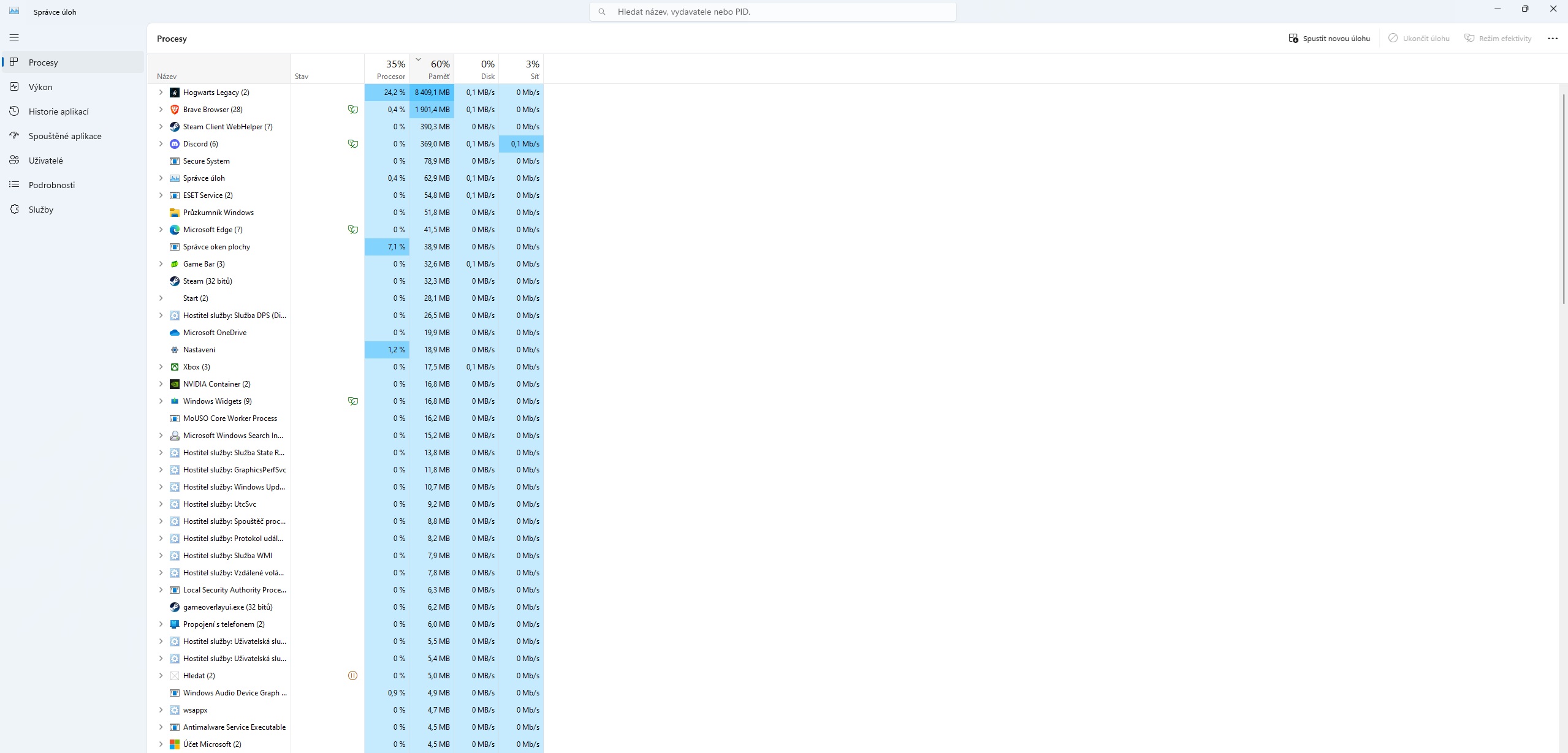

Tady posílám screen úloh
Spíše procesy, ať je vidět co to případně zatíží
Ta šipka směrem dolů
free image hosting
Takýto obrázok s procesmi a zoradenými od najvyššej hodnoty po najnižšiu má akú takú vypovedajúcu hodnotu. Vlož tento obrázok zaznamenaný pri blikaní (pri problémoch).
Takhle je to snad správně

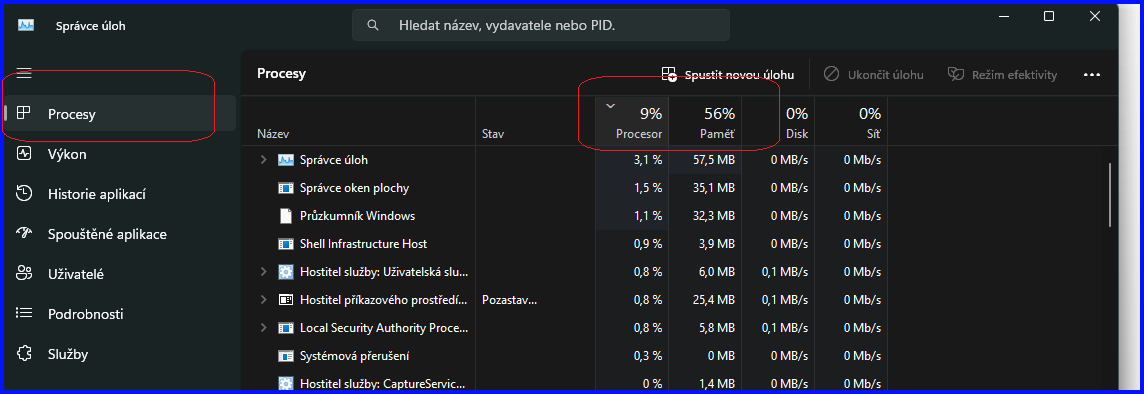

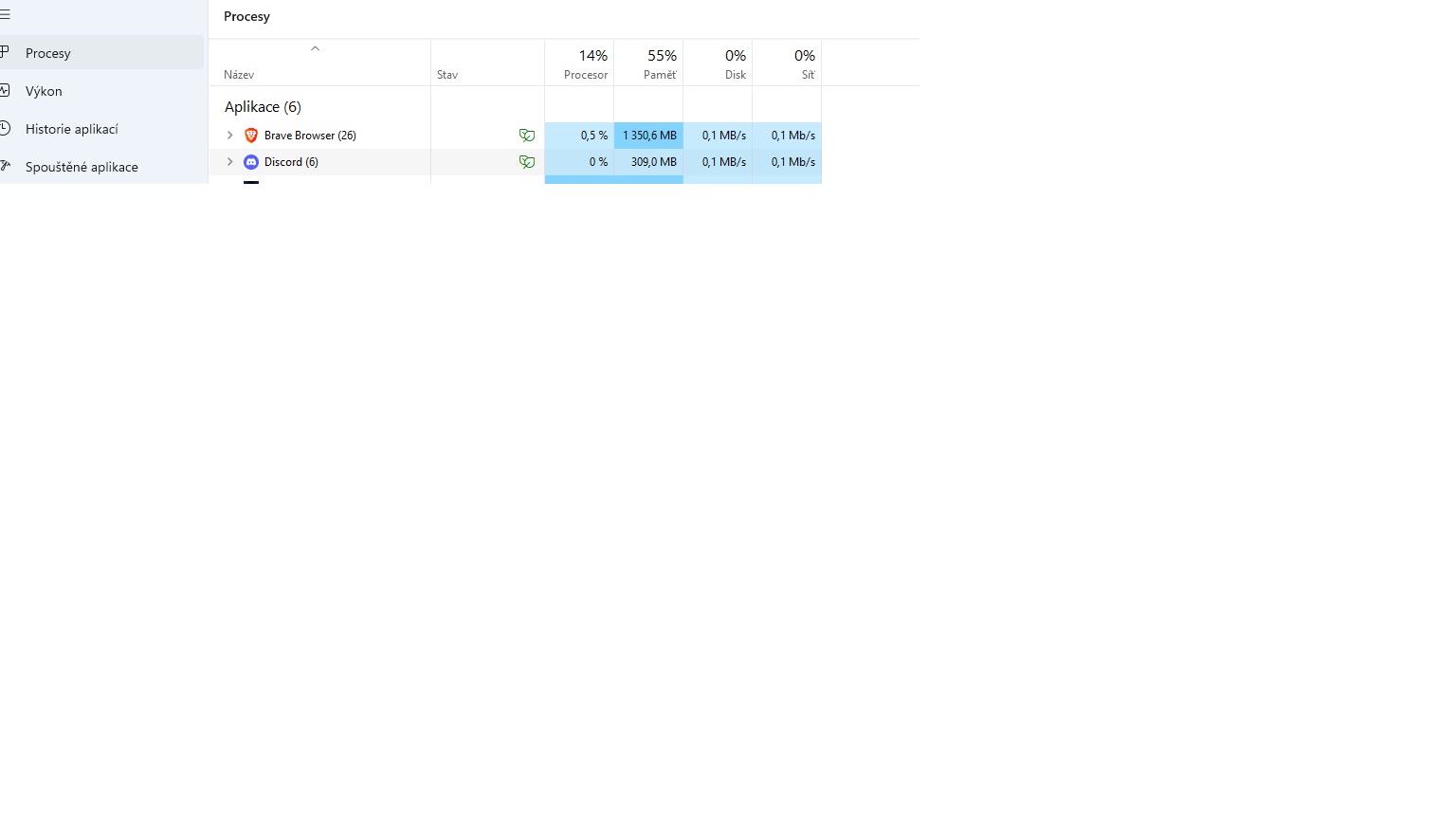

Ne e
Koukni nad Sodraka a tam jsem já.
Mám tam obrázek včetně popisu co tam
Jo ještě...je to stejný správce úloh u nás obou, já mám tmavé téma a ty světlé, jestli tě toto zmátlo
Omlouvám se za trable :D Tak na třetí pokus
Neomlouvej se![;-)](https://static.poradna.net/images/smiley/wink.gif)
Takto správce vypadá dobře, nic znepokojivého

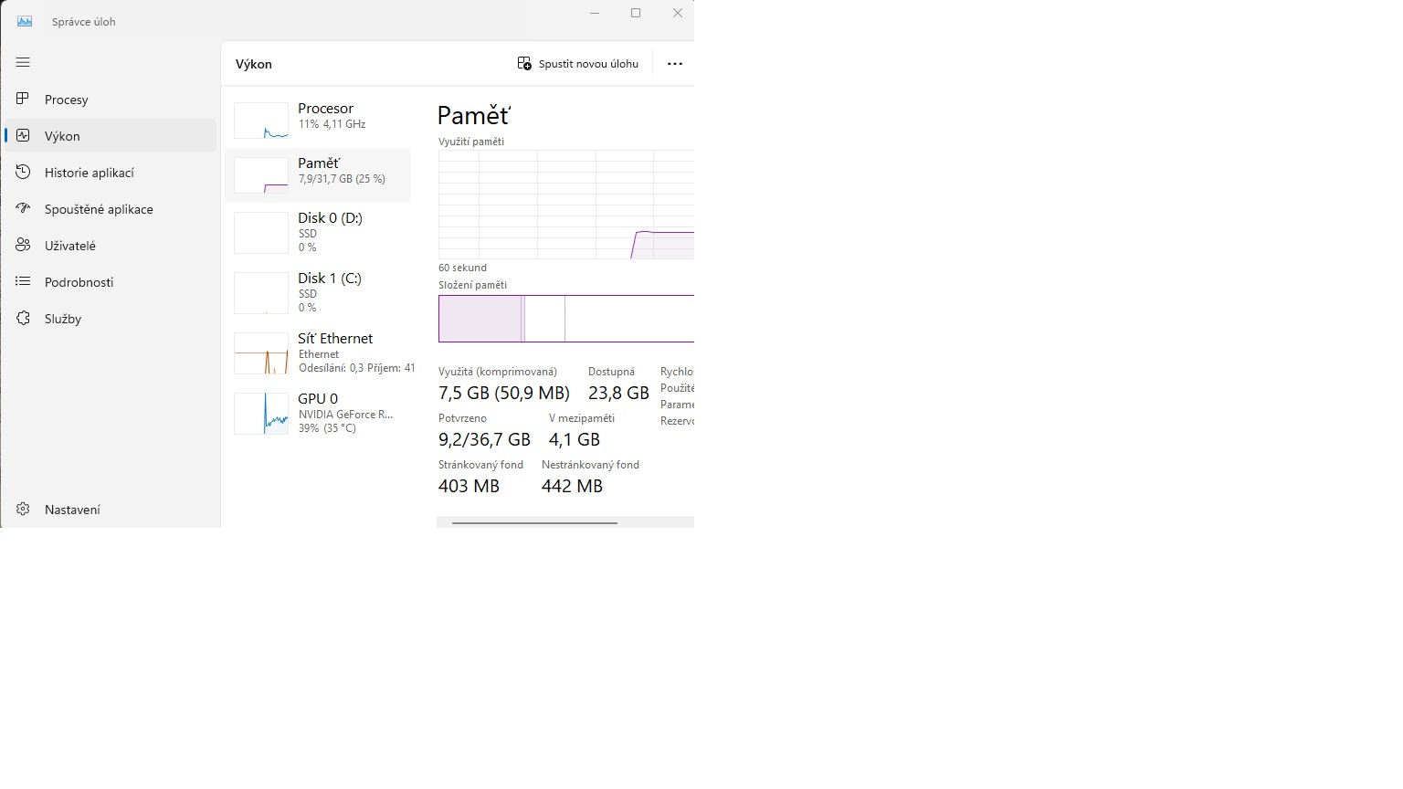

Co se teplot týká, vidím ve správci 35° , to je v klidu, kam jde při zátěži? sleduješ nějak

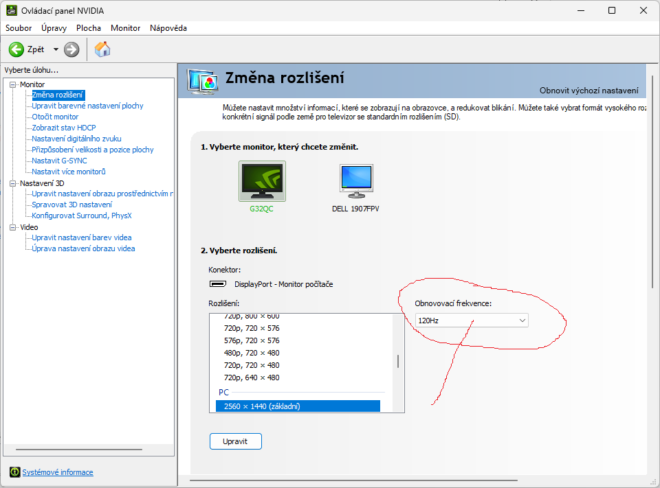

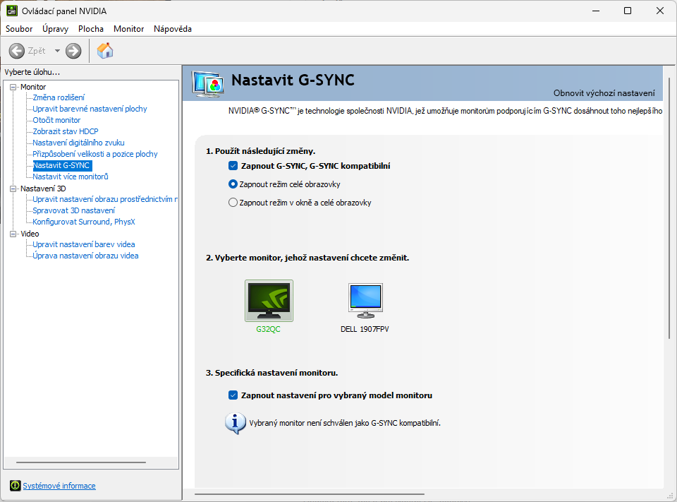

Pes bude zakopaný v grafickém ovladači, respektive jeho nastavení.
Provozovat to naplno na 165 Hz není nutné a může to dělat tyto věci.
Zkus zapnout G-Sync podporu:
![[98775-1jedna-png]](https://pc.poradna.net/files/98775-1jedna-png)
A změň frekvenci na 120 Hz:
![[98776-2dva-png]](https://pc.poradna.net/files/98776-2dva-png)
