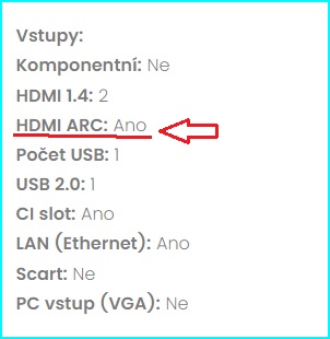

Náhodou nemáš ARC zapnutý, projdi to, oba dva
Zkoušel jsem oba HDMI porty v televizi
Netuším co je ARC. Ani jestli to mám hledat v televizi nebo notebooku.
V televizi
ARC - audio return channel, digi výstup zvuku přes HDMI např. soundbar
