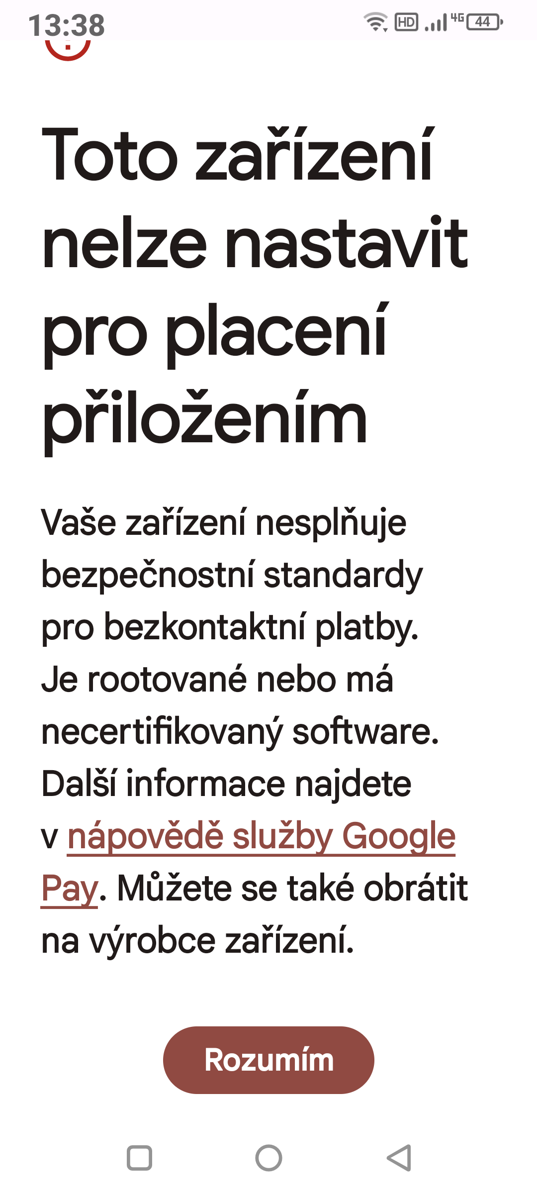

Setkal jste se někdo s tímto problémem? Koupil jsem si telefon Ulefone Armor 22, po instalaci Peněženky Google jsem přidal platební kartu, týden v platby v obchodech v pohodě, pak zničeho nic platba neprovedena, neboť telefon nesplňuje bezpečnostní standardy pro bezkontaktní platby.Telefon jsem okamžitě vrátil do Alza.
Tak jsem koupil mobil jiný a to Doogee S61 PRO, zde už nejde přidat platební karta do Peněženky Google vůbec z toho samého důvodu.
V aplikaci Google Play v recenzích jsem se dočetl, že tento problém postihl více uživatelů karet v mobilu.
Podařilo se Vám někomu tenhle problém vyřešil?
Děkuji Jirka

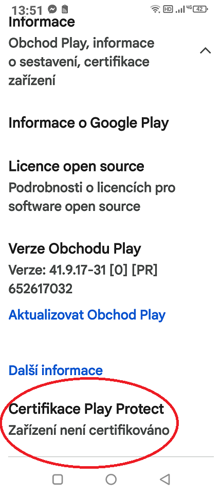

Evidentne Ti to píše, že je problém so stavom certifikácie Play Protect...
Očividne ale Tvoje zariadenie Doogee S61 PRO je na zozname podporovaných certifikovaných zariadení:
https://storage.googleapis.com/play_public/supported_devices.html
Na obrázku vidím, že Ti to ponúka aktualizáciu Google Play - Aktualizovat Obchod Play .
V podstate by som aktualizoval všetko čo sa dá - možno sa tým odstráni nejaký bezpečnostný problém, ktorý Ti bráni používať to, čo potrebuješ...
https://support.google.com/android/answer/10248227?hl=en#zippy=%2Cdevice-isnt-certified%2Cdevice-is-certified

Nie si v tom sám. Tento problém majú aj iní (dokonca i ja Doogee S51) a s inými modelmi a značkami. Fungovalo to dobre, prišla aktualizácia - a koniec - zariadenie bez certifikácie. Konzultácia s Google - aktualizovať Google Play Services - výsledok rovnaký, poslali mi súbor s aktualizáciou a bol to ten istý, ako predtým. A vôbec sa problém nesnažia opraviť. Chyba je v niečom inom - prechádzajú postupne na Google API novej generácie, pričom tam už nie sú definované certifikácie pre niektoré zariadenia (i napriek tomu, že je zariadenie podporované).

Podporovane zarizeni nemusi znamenat certifikovane. Pro certifikaci musis splnit podminky.
Google play services v nejake forme dostanes i na huawei telefony bez androidu, ale platit s tim nepujde.

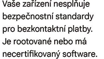

Je rootované nebo má necertifikovaný software?

Telefon je samozřejmě originál, distribuce ČR, tudíž žádný root není.
Veškeré nápovědy Google nefungují a podpora o ničem.

Stačí vstúpiť do Google Play - cez ikonu profilu - Nastavenia - Informácie - Certifikácia Play Protect: Zariadenie nemá certifikáciu.
A ak skúsi: Verzia Obchodu Play - Aktualizovať - a oznámi, že je aktuálna - tak je to práve chyba Google Play Services a chyba Play Protect - údaje o certifikácii zariadenia znamenajú, že nespustí platbu.
BTW: Všetky tie ich rady som vyskúšal. Všetko je aktuálne a napriek tomu Play Protect zablokuje platbu. Banka - my s tým nič nemáme, karta je aktívna (dokonca som ňou nútený platiť miesto mobilom).
Jednoducho - v Google niekto niečo pokašlal.
