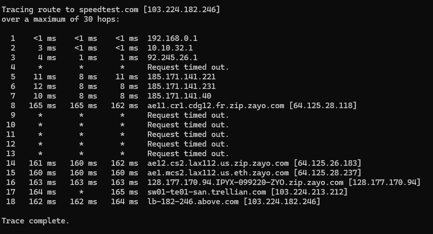

Zdravím,
Môj problem spočiva v tom, že keď niečo hram na netu, hlavné fps, tak piše mi v hroch, že mam cez 5000 ping a ma to odpoji so serveru
robi to randomne a odpoji ma to na random čas, taktež ked to mam tak tak ani speedtest.com nechce najst server na skusku internetu, ale internet ide OK
čo som skušal:
odpojit každe jedno zariadenie od internetu/wifi
nastavovat firewall na PC aj v routeru
mam ešte tracert z cmd
Řešení:
zatiaľ novym routerom to vyzera stabilne, od včera i dnes som ako ja kus hral a aj syn pomaly cely deň a zatiaľ bez problemu

zkusil jsem tracert z mobilu, nic moc pripojeni. neda se zvolit nejaky normalnejsi server bliz v evr…

Speed test ti rovno dáva server ktorý je najbližšie u teba, ten tracert je keď mám 5000 ping v hrách…

me nejde o zadny speedtest, na jejich serveru zadnou hru nehrajes. tebe ma zajimat server konkretni…

robi to randomne a odpoji ma to na random čas, taktež ked to mam tak tak ani speedtest.com nechce na…
