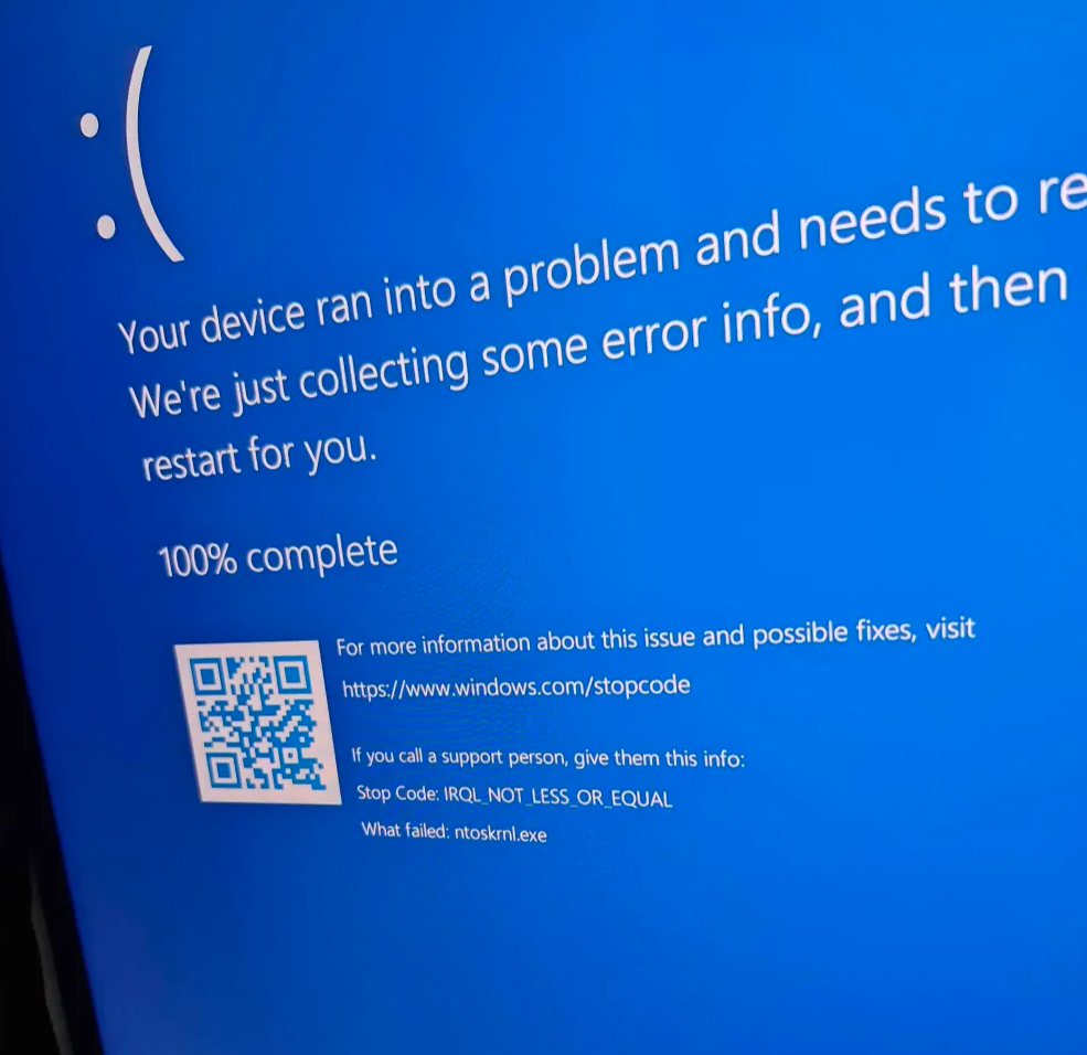

Výpis z "G"
Poškozené systémové soubory
Nekompatibilní ovladače
Vadný hardware
Poškozená nebo neúplná instalace softwaru
Většinou byl příčinou chybný grafický ovladač Nvidia GeForce,
vrátit se k předchozí verzi
zdroj:
https://www.tomshardware.com/how-to/fix-irql-not-less-or-equal-errors-windows
Co pamatuju, tak popis této chyby znamená, že může být problém skoro kdekoliv, i když spíš na straně hw nebo jeho ovladačů.
U mě to po několika letech hledání byl uvolněný napájecí kabel disku. Nemyslel bych si, že ztráta napájení (jednoho z datových ne systémového) disku dokáže přivést windows XP do modré smrti (obzvlášť když řadič podporuje hot swap). Na vadnou redukci ze starého molexu na sata jsem přišel celkem náhodou, čekal jsem spíš vadný datový kabel. Že je něco v nepořádku s diskem jsem ale taky zjistil náhodou, když jsem po této hlášce vstoupil do biosu a neviděl jsem tam dva disky (jinak předtím ten výpadek asi netrval tak dlouho, protože to určitě nebylo poprvé, co jsem se díval). Za ty roky jsem z počítače vytahal vše nepotřebné, vždy to na chvíli přestalo, takže jakoby to pomohlo (jistě že se při tom pohnulo s vedením k disku, takže se obnovil kontakt). Až když jsem po tomhle zjištění koupil nové napájecí redukce a rozdvojky je už několik let pokoj. Právě chyba irq less or not equal byla jedna z chyb, které se na té modré obrazovce objevovaly. Někdy několikrát za den, jindy šel počítač měsíc bez problému.

Přikladam vytažek z BSV
screen z toho bsod vieweru ukazuje historii chyb pod sebou. v tech textovych nevidim chybu souvisejici s pameti.

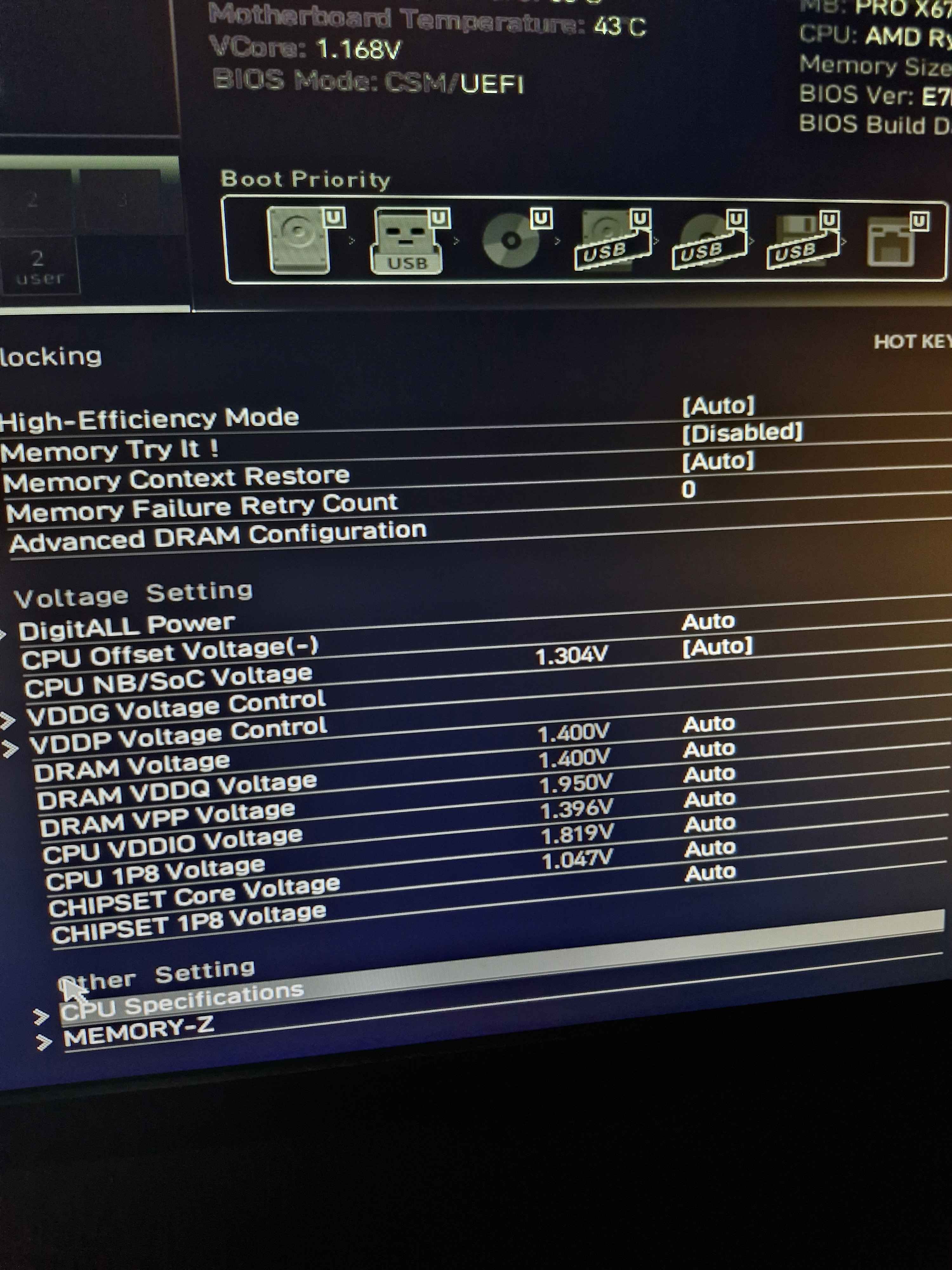

Muzes dezaktivovat SVM mode + Core Performance Boost/PBO v BIOS a nastavit RAM na zakladni frekvenci (EXPO OFF) ? Mozna to najdes pod "AMD CBS" / virtualizace.
Dle zakladni desky dezaktivuj vse co se tyce OC (overclocking). Kazdy vyrobce to ma pojmenovane trochu jinak, Extreme Tweaker ztc.
Kvuli kremikove loterii, vychozi prednastaveny OC profil pro CPU & RAM muze vest k nestabilite nebo koncit obrazovky BSOD.
Apropos, jakou mas RAM a presny model zakladni desky vcetne verze BIOS/Agesa.

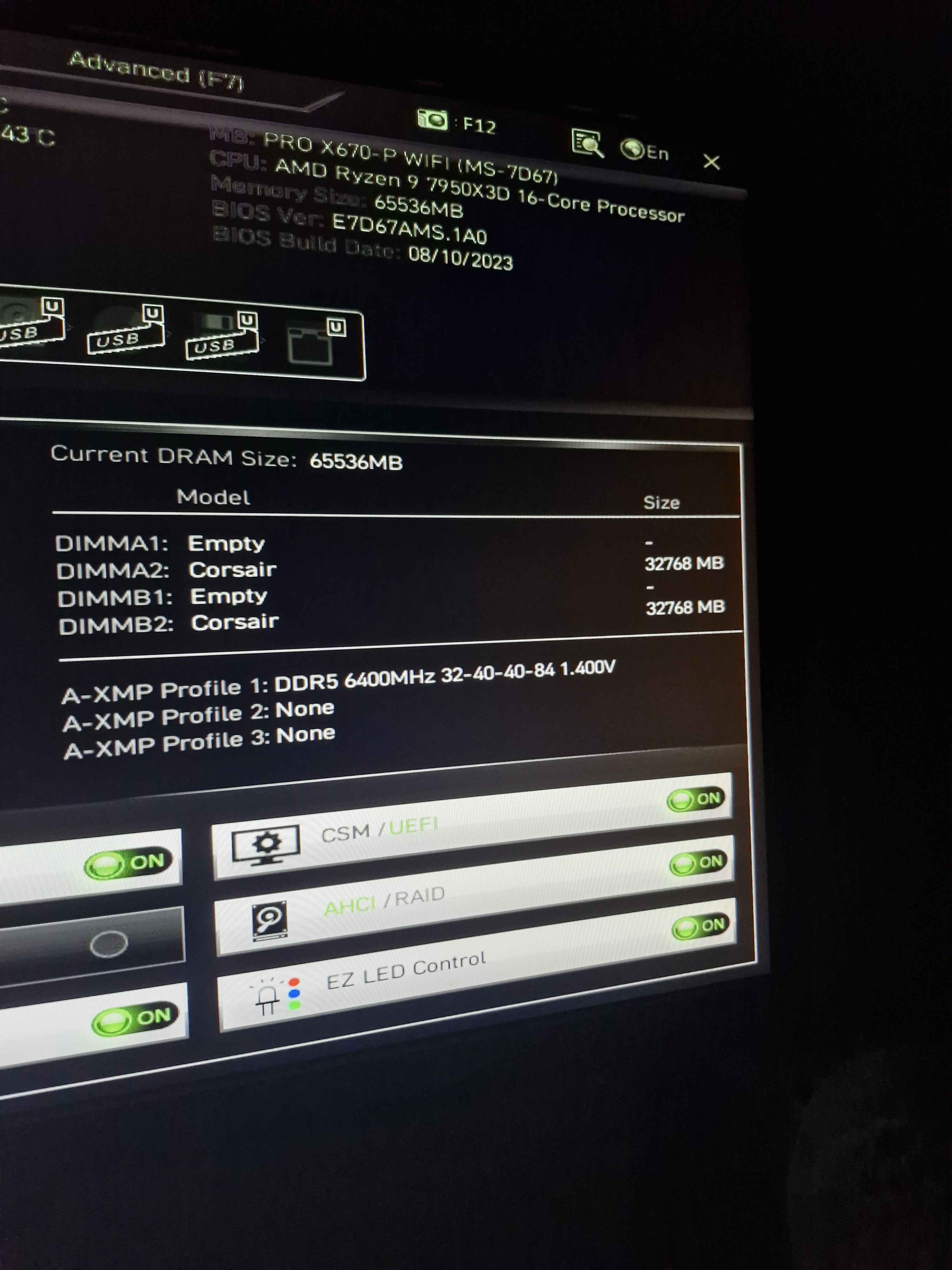

Jestli jsi PC skladal sam nebo nejaky zelenej sasek z Alza do jakych DIMM slotu byli osazeny ?
Urcite bych nepodcenoval vyse uvedenou pripominku o aktualizaci ovladacu pocinaje chipset, ktery je takovy stred toho vseho.

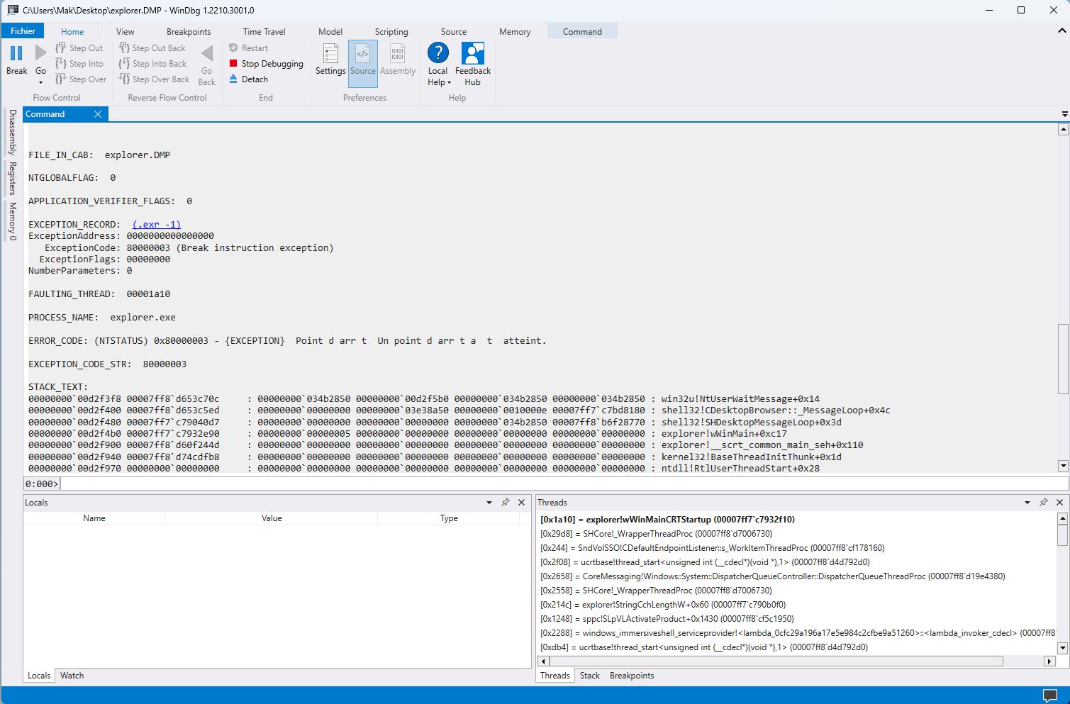

PS: Nejradeji bych te nasmeroval na diagnostiku typu windbg pro prozkoumani BSOD & Crash Dump vcetne analyzy vlaken a ovladace http://www.windbg.org/, ale na normanilho usera mozna moc slozite, erros v hexadecimal, debuging, uz tu by jsi nevedel kam dal (tipuji).
Instalace tools je pomerne jednoducha a jde primo z terminalu prikazem :

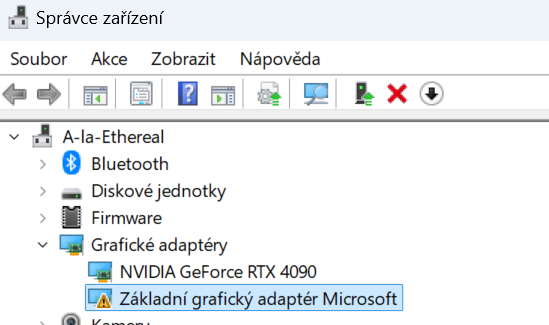

tak jsem udělal vše krok za krokem
ve Spravce zařizeni je pouze jeden vykřičnik což nechapu

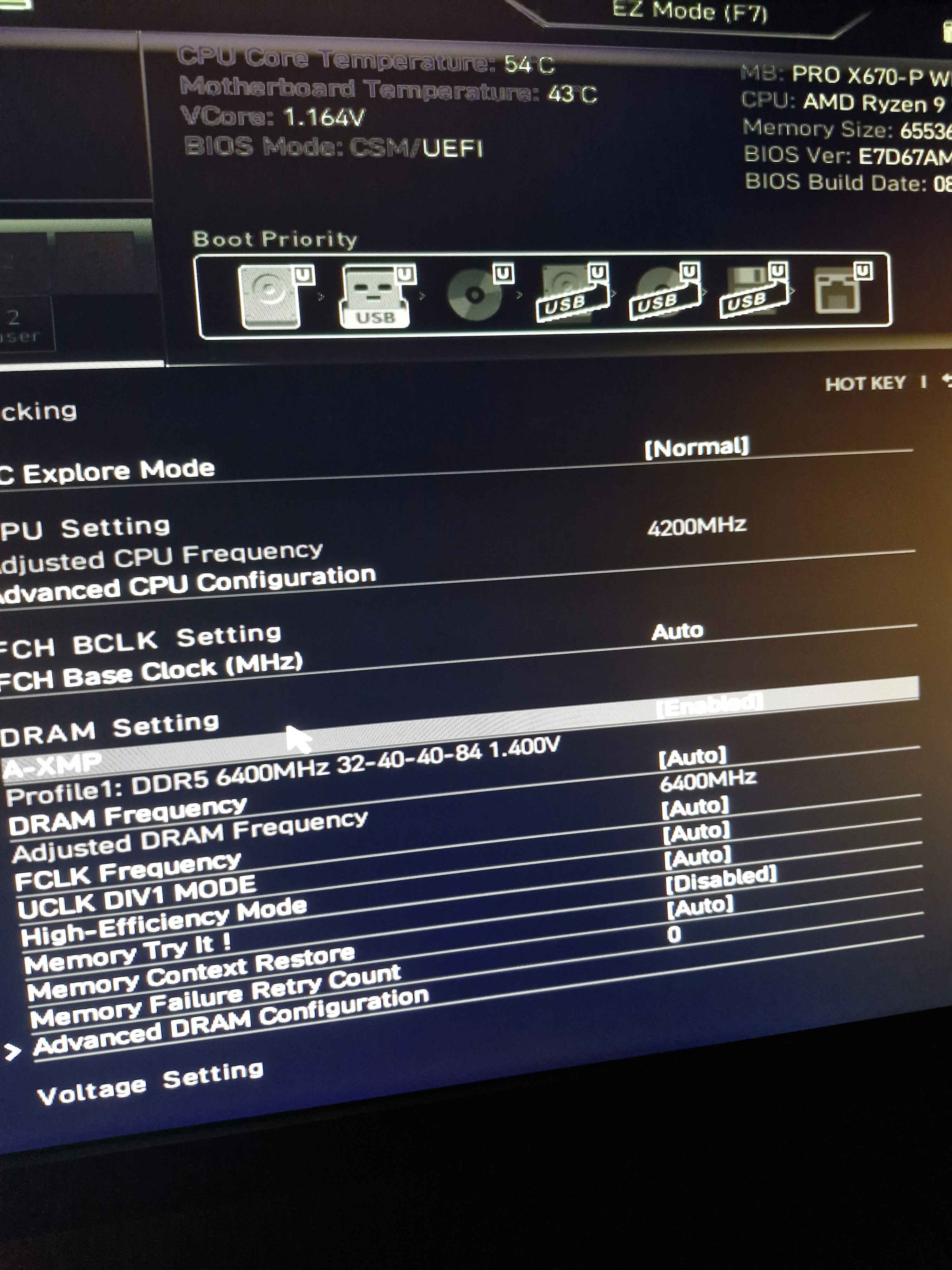

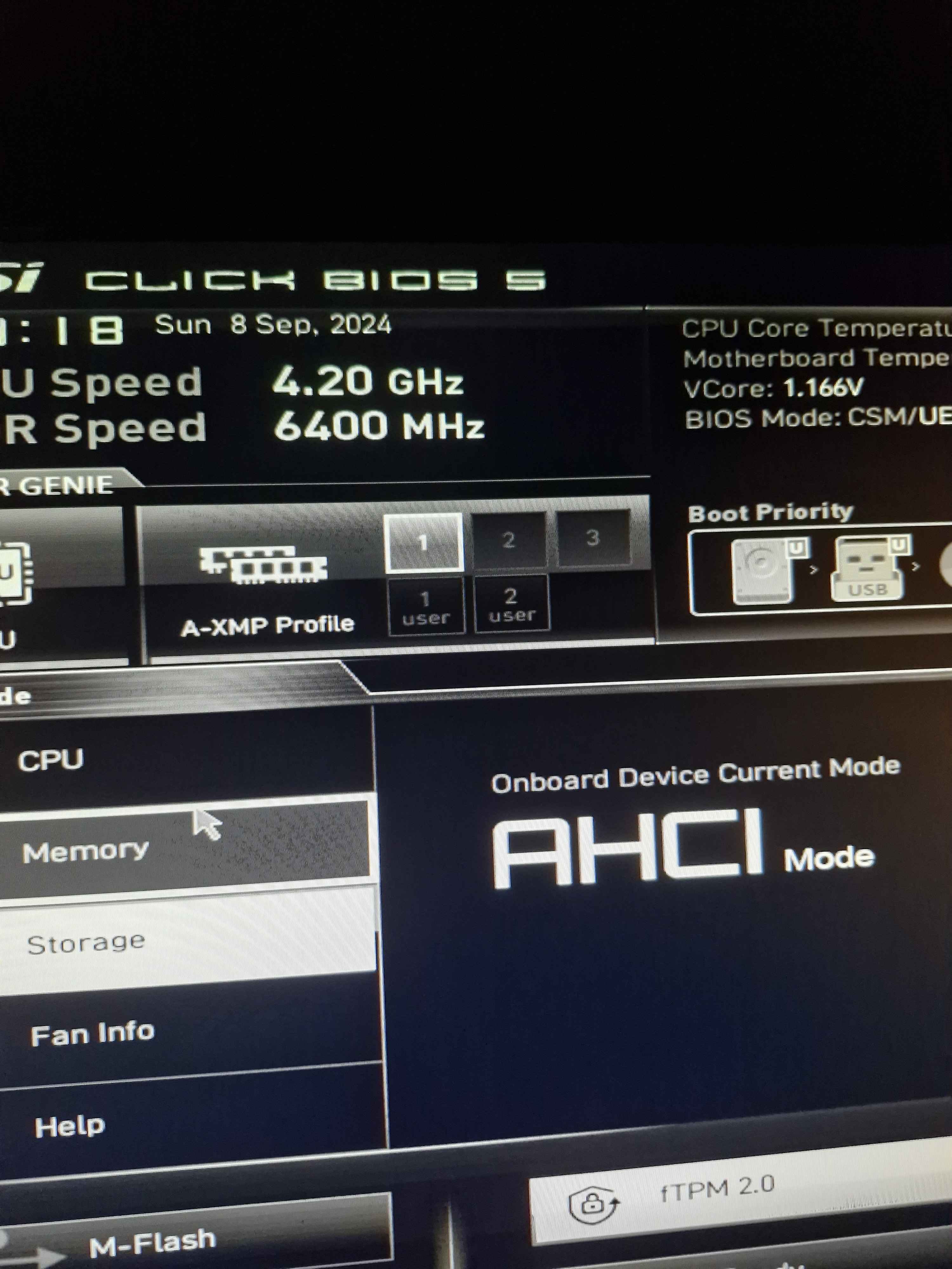

kouknul jsem se i do Biosu na to nastaveni Ram ale tomu sam moc nerozumim.
Problem tedy pořad přetrvava. Přesněji testovano při Packovani v UE (nevím jak jinak to otestovat). V pruběhu prostě vyskoči BlueScreen a konec.

Zkus ty RAM dát do slotů DIMM A1 a A2, případně DIMM A1 a B1.
Otestoval bych teda RAM, nevím kolik máš kusů v té sadě, asi jen dva, tak každou zvlášť, v tuto chvíli...asi..

Co se týká toho vykřičníku, tak to vypadá jen na nějaký generický ovladač,
který by si Win stáhnul pokud by tam nedostal ten 4090
Možná ještě zkusit vypnout XMP, hádám...
