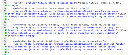

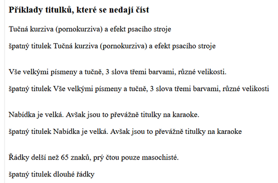

Mám článek v HTML, který dávám na různé weby. Na "domovském" webu, kde jsou obrázky nahrány na FTP, se mi načítají v pohodě. Ale když vložím kód na jiné doméně, nebo i na lokálním disku, tak se obrázky nenačítají (v kódu je absolutní cesta)
<p>Vše velkými písmeny a tučně, 3 slova třemi barvami, různé velikosti.</p>
    <img src="http://krata.bubakov.net/img_clanky/jakotitulky/02-vse-velkymi.png">

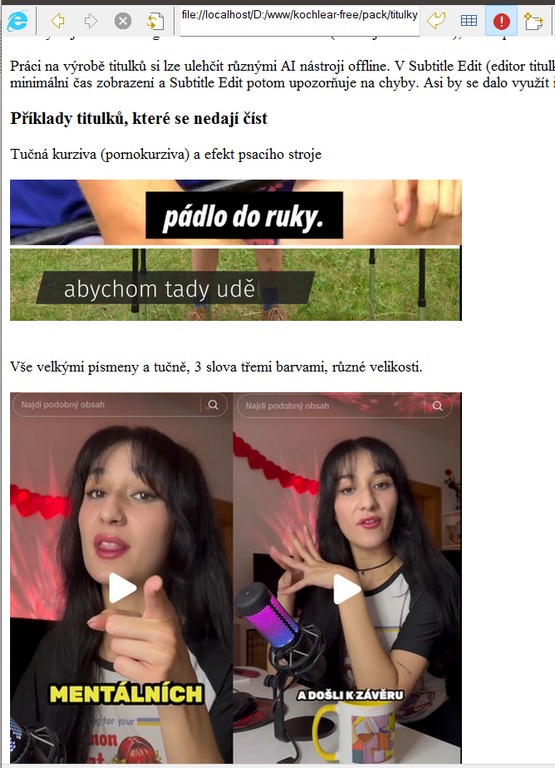

Čím to může být? Žádný blokovač čewhosi na těch webech zapnutý nemám, IE to zobrazuje normálně.

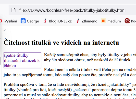

Záhada. Na lokalním počítači se nenačítají. Když vkládám článek, tak se nenačítají a musím je vkládar "růčo" přes admin. rozhraní v editoru (otrava).
Teď jsem dal soubor na Bubákov a načítají se normálně.
http://krata.bubakov.net/img_clanky/jakotitulky/titulky-jakotitulky.html
Ale tam jsou v kódu nalinkovány na bubakov.net, tak jsem ten soubor dal na kochlear.cz
http://kochlear.cz/druhy-titulku/titulky-jakotitulky.html
a načítají se také normálne.
Editor za to asi nemůže, jelikož se mi nenačítaly včera v Drupalu na helpnet.cz a dnes ve Wordpress na e-kos.cz
